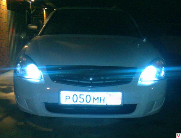

НаВАЗ Priora21 июня 2015 в 13:15
вот у меня габариты светят так

НаВАЗ Priora21 июня 2015 в 13:21
это не ксенон, а габариты))) лампочки диодные))
даже не думал ксенон ставит, выше фотка лампочек.

НаChangan CS7521 июня 2015 в 13:40
я такие в 15 ставил. они яркие очень
НаВАЗ Priora21 июня 2015 в 13:45
да, вместо ходовых огней или ближнего хорошо, но один раз полицаи останавливали и хотели денег, но отпустили)))
