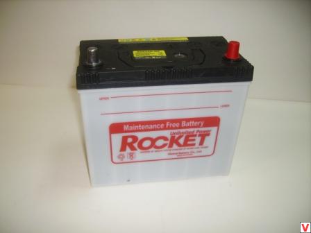

И так,я выяснил,что у меня с нова стоят китайские штампованные диски на машине,(вместо оригинальных фордовских),которые легко мнутся и на которых не держатся грузики балансировки из за тонких бортиков,вдобавок сегодня обнаружил что установленные за 30000 рублей менее года назад у дилера,аккумулятор и генератор тоже китайские(((,гарантия на работы полгода,на запчасти 1 год,и так,стала периодически появляться надпись,что аккумулятор недозаряжается.
когда завожу машину показывает заряд аккумулятора 14.3-14.5 без нагрузки,где то через минуту под капотом становится тише,как буд то выключается кондей,но он и был выключенным,и зарядка сразу падает до 12.4 ,но когда включаешь ближний свет,там опять что то включается и зарядка поднимается до 13.3 -13.4,но выше 14 уже не поднимается,пока не выключишь и включишь авто,а под полной нагрузкой когда включаю обсолютно все,показывает заряд 11.5(
