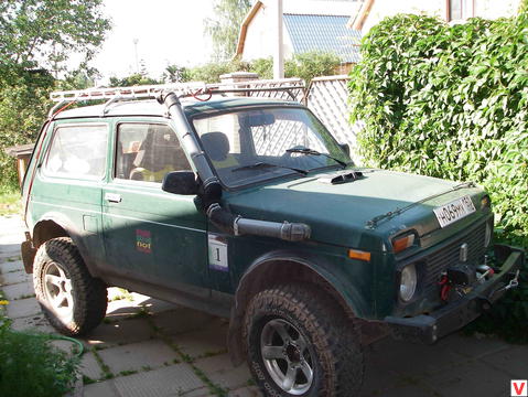

У меня нива была 3.5 года с моим пробегом 187т.км.(фото в анкете).У блокировки 1 положение -вкл-вперёд,выкл-назад.И ВСЁ! Рычаг повышенной-посередине-нейтральная,вперёд-пониженная,назад(через нейтральную)-повышенная.И ВСЁ! И обыкновенная кпп с классики на старых нивах-4х ступка,а на шнивке 5ступка,и 1 рычаг кпп и 1 рычаг понижайка и блок(в новых модернизациях посчитали,что пониженную можно блокировать одновременно и соединили их одним рычагом). Коротче господа механики,с вами всё ясно. Всё,харош трындеть,вы мне оба неинтересны.Я думал,вы и вправду соображаете.

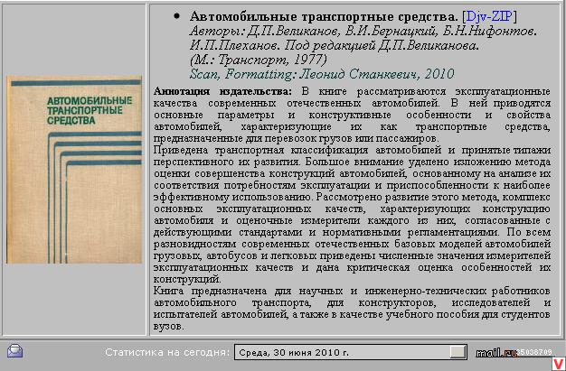

Блин. Гдебы книгу умную достать чтобы тебе прочитать дать?
При межосевой можно ехать хоть 100 и поварачивать колеса, нефига шрусы не порвеш, просто износ покрышек будет больше. По  тому как никаких дополнительных нагрузок на шрус нет, они что с блокировкой, что без работают в штатном режиме. При повороте с блокировкой большая нагрузка идет на ступичные подшипники и задняю подвеску.
Постоянный полный привод без блокировки в теории передается 50 на 50, но благодаря диференциалу распределяется в зависимости от нагрузки на каждое колесо. При включенной блокировке он передается 50 на 50 всегда, тоесть диференциал блокируется.
На пониженой быстро ехать нельзя по тому, что как раз на раздатку и привода передаются большие нагрузки чем на повышеной. Она вообще придумана для большей тяги и езды в натяг. Если ты знаеш устройство раздатки то понималбы что на большой скорости при включенной пониженой вал и шестерня просто напросто рассыпятся.
