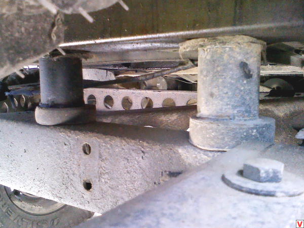

Таааак, я тут по уважительной причине отсутсцтвовал. Ездил на Красных партизан, кое чего прикупилося.. Колёсики взял на 33 МТ. Сильвер Стоун МТ-117 спорт 285\75\16, силовичёк в Белоре надыбал и комплект бодиков 4см, + мои 5см, вопщем, 9см я с него поимею. Завтрева ночну с утра форева... Секаса дофига, после фотки закину. С пикапом траха много, 12 точек, в отдельности кузов и кабина.
7 августа 2012 в 19:10

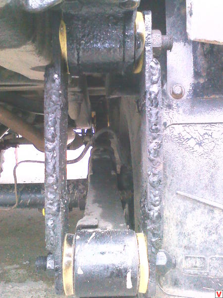

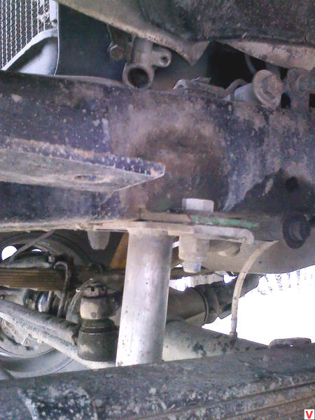

почему всего 12 точек? смотри, что бы после такого бодика кузов играть не начал.
колесики терь как у мну размером) децкие) надо было 35-36 брать. все что меньше- не едет!
не забудь перенести или удлинить тормозные шланги во избежание их разрыва при вывешивании колеса.

Та блин, чёта отговорился я от 35-х. Хотя эти почти 34-е. У меня подкузовом резиновые проставки стоят 1.5см высотой, выкину их, они многое повидали. Втулки белые, полеуритан. за 2 тыщи. Поимею я 9см или нет ?. Про шланги не страшно, у них только что Патриот лифтовался, всё подошло, шланги там с запасом. А 35-е - всё, надо переделявать. Что такое "начал играть кузов " ? Поточнее. У меня болты 10ка стоят, можек калёнку на 12мм поставить ?
7 августа 2012 в 20:20
зря отговорился. да я понимаю что такое бодик) поимеешь наверное я не замерял колеса. да все подойдет нов один прекрасный момент оторвет. и заметишь на трассе... оно надо?
то, что опор маловато для пикапа. у меня 16. у тебя вот 12...  может где то со временем деформироваться кузов. и дело не в болтах, но каленка всегда гут. смазать тока не забудь)
у меня кстати просвет до верхней точки расширителя арки от асфальта 104см. и 33 штатно на эленя встают) 35 уже да... надо мудрить. на мою пойдут, но перегорел ей. сделал все что хотел и даже больше. наигрался) есть мысли продать и купить тундру или навару хотя бы)

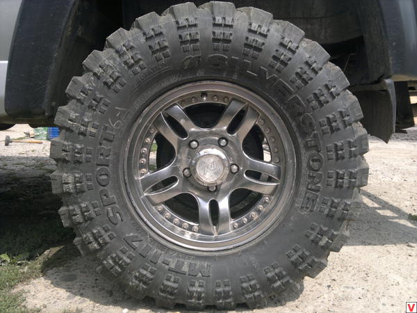

На 35 и выше - надо арки снимать(резать не надо), пластики скинул, вот тебе и 5 см по радиусу точна.
Меня отговарил скорее всего сам магазинщик. Кстати парень соображает канкретно, видно, что не впарить хочет, а именно професиионально занимается подбором. Сказал, что разница не большая. Лёха, Эти Сильверы какието большие сильно, они на сантиметр-полтора ниже 35-х. Там огромный выбор и все виды стояли и видно же. Мне нужна резина и чтоб проходимость и чтоб на несколько тыщ уехать, а на 35-х и расход. По агрессивности она 3-я после Ф-бел, если кто не вкурсях. хотя, с лифтом 9см - мне 35 встают, если чё. Мне не надо, так как 35-42 резина нужна для соревнований. ТР-3 - не для меня. Просто на 35-36 как то неправильно. Это как на Запорожце спойлер и прямоток. Мне до 35-й надо. И экспедиционных нету. По характеристикам написано : то нельзя по асфальту, то непредсказуема при торможении.., то не любит снег.., то не по гололёду , то не плющитца и т. д. Взяв от 35-й, я в чём то проиграл бы однозначно. А эти Сильверы - универсальные. Они и всесезонные, что лишает меня удовольствия каждой перебортовки(1500руб) раз в неделю, и мягкие, и на 0.2Атм сдуть можно и смело ехать, и надуть на 3.0Атм, по индексу они 160км\ч, и широкие, и по камням(что немаловажно у нас горы), и грунто зацепы и прочный боковой корт от порезов,.. получается, поставил и забыл. И по трассе 120км\ч свободно можно ехать. Поэтому, перелопатив кучу всего, я всё же на них остановился и цена приемлимая (10000р/шт), я заказал 5-е колесо. у них не было. через неделю придёт, приеду заберу.
А чё считать то ? на них написано. Размеры я написал, можешь проверять. Они поболее 33-х.
Ещё раз обясните мне неучу. Ка проставки могут слететь на трассе ? Чем это чревато ? А то может не надо мне их ставить ? Буду подвеску отрывать. У меня 7см я выдавлю резинками от ленты транспортёрной...)) Задок проще. Какие стремянки посталю. то и будет. Там смело 11см у меня уже есть, а вот с передком морока.
Надо ли сдвигать мост вперёд на 1см ??

да понятно что на 33 по асфальту хорошо. я вон езжу на них как на легковушке почти). но о 35 и тр3... ну фигня же. полно народу ездит на 35-36 размере ежедневно. тоже самое и будет, тока в грязюке ехать сможет и самоочищаться. 33 мало. вот ща стою смотрю на сво. элю и вижу-мало!
ниче не улетит у тебя))) просто для жесткости проставок наверное поболее должно быть)

Ну вопервых для бодика на патрике пикапе 21 точка.
Вовторых на 35тые его без лифта подвески с бидиком поставить не реально. И что в том что в другом случаи придется резать арки.
Или ставь бортовые редуктора.

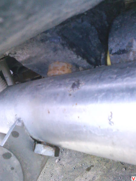

Вот блин, бабок на хорошую лепётку не хватило. Нормальные от 9т и стоят от 30т и выше. , а "детский лепет" - не стал. Типа я с лепёткой и баста. Подожду и нормальную лучьше. Пока на ручной .
Бампер силовик из 3мм стальки и внутри пластины-усилители из 5мм. Пля, мы его еле впёрли в пикапа поверх резины. Тяжеленный с"ка. Сколько он весит, кто знает ?

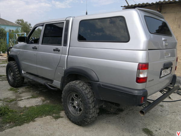

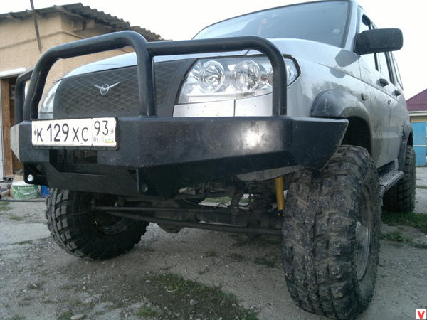

Вобщем закончил ковыряца почти в полночь, ситуация такова :
Бампер вошёл нормально. Секса много, по расстоянию с рамой пришлось тяжко подгонять.И трах с мостом, но удалось его аж на 2см вперёд переставить, теперь на 285-х при полностью вывернутых 33 колёсах - нигде не цепляет! Аж странно, что получилось ! И углы разворота не потерял. Диски -40. Пришлось под серьги на задок втулки ставить, под проушину на раму сами пластины 23.5см длинной ставить. Единственное что, так это рессоры прогнулись сильно. Т.е прямые стали без груза, придётся новые рессоры покупать, ну, фигня-война. купим. или подкоренные лепить., но жёстко будет.
Сделал ночью пробную поездку. Какой кайф ! Во первых  - я в грузовике. Высота более 2-х метров, выше Хомяка точно, до крыши не дотягиваюсь...., во вторых - едет очень мягко ! Дорогу не слышно,(до 100км\ч точно), совершенно пох на стыки и ямы. Более 90км\ч я не ехал, очково чёта... Но едет спокойно, уверенно, никаких шныряний и подвиливаний. Разгон и обгон - идеально. Попробовал газку ввалить - разгоняется как и раньше почти, особой разницы я не почуял, на 3-й подольше надо и всё. мощей хватает. Я боялся, что ехать не будет и вилять. нифига. Едет наоборот, как утюг. Походу он расчитан на такое...
Фото позже, а то эта долбаная Нокия н-8 не могу фоту на флешку переключить.
Вобщем мужики, Пикап начинет приобретать формы джипа.
9 августа 2012 в 10:37
поздравляю! мне тоже нравится это ощущение полного пофигизма над дорогой. спокоен, как удав...
скока у тебя получилось высота до крыши?
пружины и аморты не менял?
как он у тебя может в динамике не потерять с такими колесами? нонсенс. у меня дизельная машина с блоком увеличения мощности теряет, у тебя бензин нет) причем бензин слабее моего дизеля прилично)

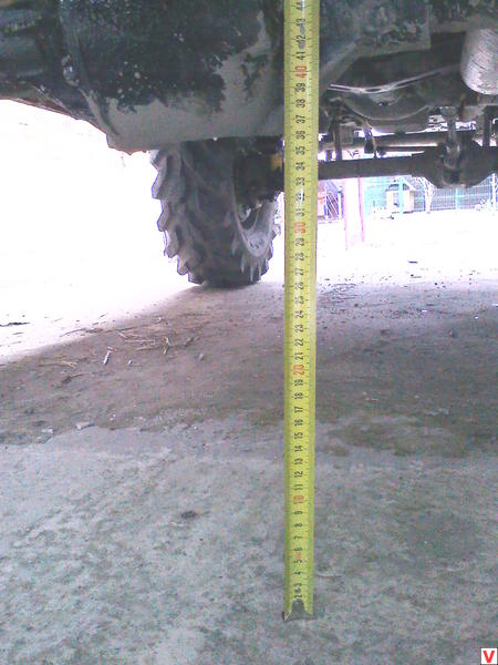

 Спасибо ! Стало 215см. Вобщем под низом на корточках пролезаю, сантиметров 60точно до порогов..Но это ещё не всё. Я сделал ещё 2 подкоренных листа, буду снимать весь зад заново. Ещё 2 см выше будет. Капец. Он огромный стал, привыкаю, но аж истерю от кайфа !
Пружины не менял, я проставки добавил ещё. Амортизаторы по длинне штоков совпадают с Волги с задка, но вот при 100км\ч они не выдерживают массу колёс(50кг вес одного колеса) и начинает подтрясывать и водить морду. До 100км - идеально. Что делать ? Ставить чистый газ, газ-масло или тупо с Газ53 ? При этом колёса отбалансировались идеально, по нулям вышли.(правда станок сломался, перестал останавливать, гыыы)).
Я сколько ни ездил на дизелях - они на разгон ВСЕ тупые..А инизы работают только у Т-150К. Какие верхи у дизеля ? ,если уже на 3500об начинается красная черта. Тут бензин. Не, ну динамика похуже, но я и не тороплюсь. Нехай едуть...

сходил померил эльку. у меня верхняя точка тоже 215см)

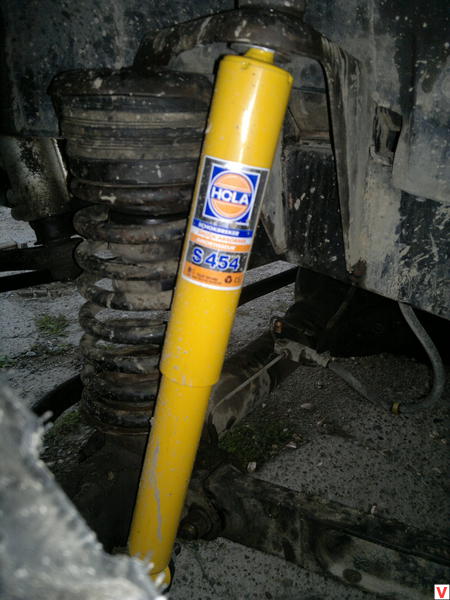

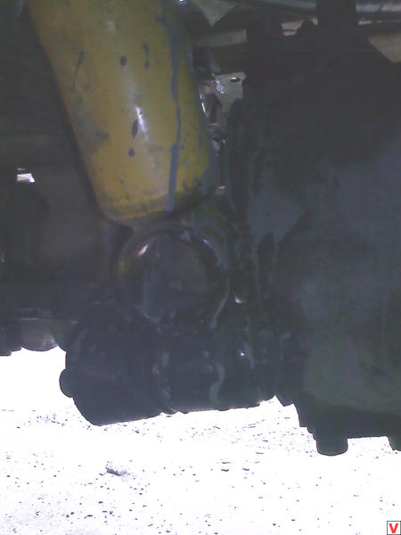

Щас буду менять амортизаторы с передка. Ставлю чистый газ(жёлтые) с Волги с задка. Посмотрю. если ухи хватит высоты, может вторые наваривать буду.
а что ещё брать ? дорогой внедорожник по веткам и болотам хлестать, я фиг его знает...А Патриот для этого и создан. Монстер. Надёжный и стоит копейки. на 100тыщах заменил 2 подшипника, подвесной и крестовину. Мелочи. Бачёк второй раз закапал, 300р, 5 минут делов. Остальное всё нормалёк. мозг не парит. По задку рессоры добавляю. 2 подкоренных будет.
Что может быть серьёзней ? Ума не приложу.
10 августа 2012 в 10:45
блин))) поставь ты нормальные)) не жмоться.
вот только давай не будем про надежность уазика дискутировать...
серьезней чем уаз?))) любой иностранный автомобиль повышенной проходимости) дефендер пикап видал?

других по размеру нету ! То проушины, а у меня  штырьки вверху.
Почему Патрик может быть ненадёжным ?  У меня за 2 месяца 15000 км проехал. Ещё как проехал...И и ничё. Поэтому и удивляюсь и спрашиваю.
Я понял одну вещь. Круто это не когда дорого, а когда не жалко. А Деф пикап - будет жалко. значит не круто. Да и стоит сколько он ? Я его так не видел в упор. Не знаю как выглядит.
Позавчера на Ашане стояли рядом с Амароком. У него лужа масла под низом, а у меня сухо. Значит тоже пля ненадёжный. Какого хрена у нового крутого рекламируемого пикапа - лужа масла ? Мужики увидели и стебанулись от смеха. Люди со стороны говарят, что Патриот надёжней... Поэтому ЛЮБОЙ иностранный-не подойдёт. Что я сним делать буду ? А текут они как и Уазы...

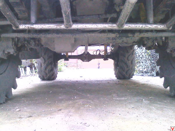

вобщем первый этап закончен.
силовик стоит. амотры газ. лифт 7см. мост сдвинут на 2см вперёд, ничё нигде не цепляет. Весь передок перетянул, шкворни зажал, ничё не шныряет не стукатит. Это по передку.

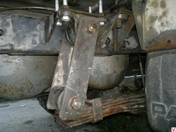

Задок. Лифт 9см. пришлось добавлять ещё по 2 листа на сторону., 2см бобышки подсерьги и серьги 22.5см. Вобщем мост оторван нехило. Убран регулятор давления(колдун), поставлен тройник, колодки развёл, что б сперва перед, после зад схвадывал. Тормоза на клин. До крыши 220см, рукой вытянутой не дотягиваюсь до спойлера...
Подумав, покрутив, всё же от бодиков отказался. Они нужны от 35" резины. на бампер пошли бодики.. Вобщем лифт подвески по полной.
Попробовал 110км\ч - едет неспокойно. 100км\ч - как утюг, начинаю топтать дальше - вроде едит, но очково аж пиндец, может попривыкну. Завтра на 1000км уезжаю в ночь. На трассе всё покажет. Надо вроде на 2 Атм спускать, а то 2.6 атм надуто, может изза этого неспокойно, хотя газовые амортизаторы держут и колесо не пляшет теперь. на удивление тихо ! гдето внизу, если прислушаешься - шумок есть при 40км\ч, к 50км\ч стихает почти, но думал хуже будет.
Фото я сделаю. на выходных пробная поездка в какашки будет.

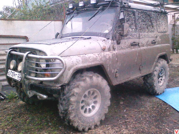

Рисунок 1 . Вот такие мы сейчас.
был 6 дней назад
НаLand Rover Range Rover13 августа 2012 в 07:36

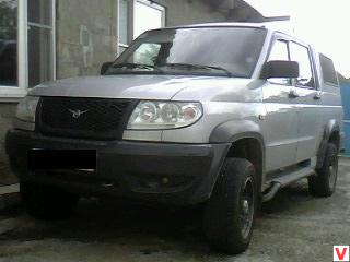

2. Вид сбоку(загружаю каждый отдельно, чтобы половинками не порезало формат))
НаВАЗ Priora13 августа 2012 в 08:40
классно смотрится!!! {#emotions_dlg.i_49}
юра 099
НаKia Sorento, Honda CR-V13 августа 2012 в 11:07
адская машина, мужская...

НаLand Rover Range Rover13 августа 2012 в 13:59
Дык я ж и говарил поначалу, что монстрячить буду !

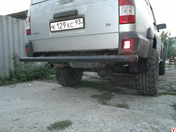

НаLand Rover Range Rover13 августа 2012 в 07:39
3. Вид заднего. (кстати высота колеса 84см, что собранного, что разбортованного, одинаково)

4. Стремянки 22.5см высотой. 2-й снизу и 2-й сверху - листы добавленые.4

Вид сзади. Вылет -40
Вот, для сравнения, вид сзади как было раньше с вылетом (полный 0)...

НаLand Rover Range Rover13 августа 2012 в 07:52

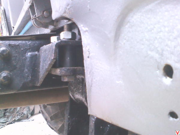

ННу, по передку. Бампер пришлось отодвигать бодиками, а то передняя часть крыльев и рамы пришлось бы много и нещадно порезать болгаркой. А так встало как положено.

С Лёхой выше про бодики говарили. Проставки у меня под пружинами. А бодики под бампером.
Силь тяжко с мостом пришлось модыковаться. 2см- это подвиг во всех смыслах.

НаLand Rover Range Rover13 августа 2012 в 07:56
был 6 дней назад
НаLand Rover Range Rover13 августа 2012 в 07:58
Лифт подвески (смотрим от вержней пружины и до чашки, 7см) и жёлтенькие длинненькие газовые амортики..
был 6 дней назад
НаLand Rover Range Roverизменен 13 августа 2012 в 08:03
Вот отодвинутый мост на 2см. От передних брызговичков пришлось отказаться. Если приглядется, то на торсионе видны старые набитые места от стремянок.
НаKia Mohave, УАЗ 374113 августа 2012 в 14:49
На УАЗах нет торсионов, это продольный рычаг называется. А так прикольно. Токо меня смущает твоё крепление переднего бампера: там нагрузка должна по задумке распределяться по всей площади контактирующих поверхностей, а ты её сконцентрировал на в разы меньшей площади проставок. Не вдаваясь сейчас в прочность самих простакок - не боишься, что при более-менее сильном ударе у тебя опорные площадки блюдцами выгнутся? И ещё: уверен, что при боковом воздействии на бампер проставки не замнёт вбок и болты не позагибает? Я бы всё-таки из металла проставки сделал по размеру привалочных плоскостей.
был 6 дней назад
НаLand Rover Range Rover13 августа 2012 в 15:02
Правильно. на днях поеду усилитель- швеллер впереди приваривать. Хотя так как есть, хай джеком задрал - держит нормально. 4 болта 14мм. и 4 болта 10мм держут всю енту конструкцию.
НаKia Mohave, УАЗ 374113 августа 2012 в 15:08
хай джеком задрал - это, считай, статическая нагрузка, ерунда. В динамике там может быть в разы (если не в дестки раз) больше.
был 6 дней назад
НаLand Rover Range Rover13 августа 2012 в 15:43
Согласен на все 100% ! Покрепче пластика однако...
изменен 13 августа 2012 в 19:44
Отлично. В самую цель.
Хочеш прикол? у него бампер еще и гулять будит.

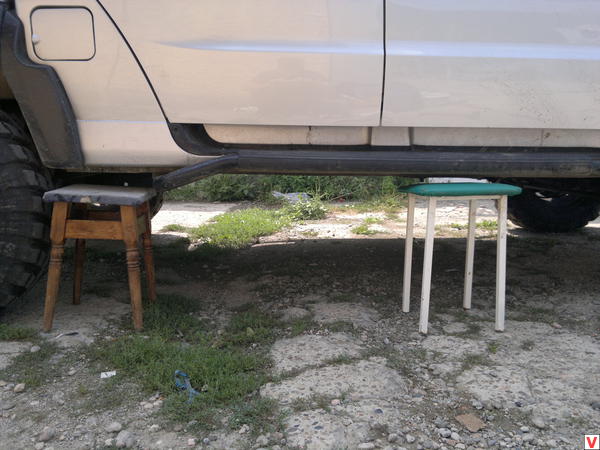

НаLand Rover Range Rover13 августа 2012 в 15:34
Вот высота табуреток и порога
был 6 дней назад
НаLand Rover Range Rover13 августа 2012 в 15:38
Вот залез на эту табуретку вид сверху.

Вот калёсико в натуре (1.7Атм)

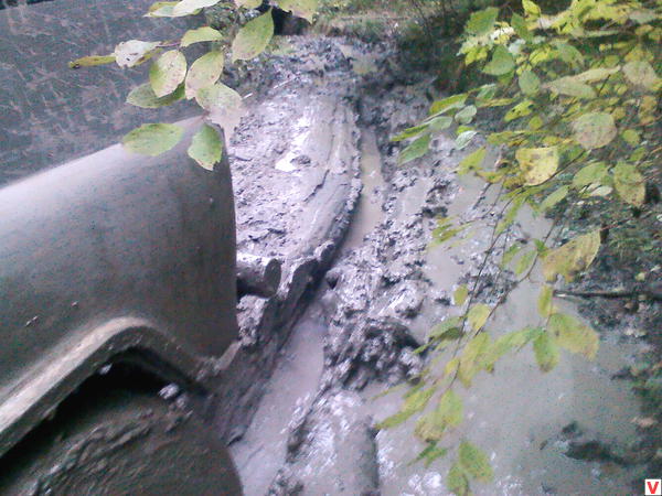

НаLand Rover Range Rover15 августа 2012 в 08:03
Спасибо ! Кстати, подвеска потихоньку привыкает... Стало меньше трусить, 110км\ч уже едит, на 5-й держит уверенно. А поначалу на 80км\ч трусило всю машину. Странное авто.
Попробовал по реке, за дно калёса цепляются нормально. И выезд с реки неплохой.
Жаль Женька меня в игнор закинул, интересно былобы его мнение послушать.

Сварил серьги. Если втулочки-бобышки (хрен знает как их называют, с реактивных тяг Ваза, отрезал по 3см, как раз встают). Тогда 13см будет. И можно ещё , сняв рессоры, под рессоры проставки подлОжить, там 3см точно можно, тогда чистыми 15см будет без проблем, но я так не хочу, очкую чёта. Поезжу на 10см пока что.
ipkaban
5 октября 2013 в 12:47
Кароче так не правильно. Правильно вот так.
Ну или вот так
Ну и есесно
И при этом лифт 10 см никак не получается. И не получится.
Фотографии не мои, честно стырил из рунета так как своих все в Москве.
5 октября 2013 в 12:53
Вот на первой фотке - заводские 6см. Газель - 13см. Я сварил 23см. Это уже на 10см мост оторван.
На второй фотке слишком заумно, у меня прощще. И проверено на предудущем уазике, не подвели.(позже вфоткаю, покажу)
На 3-ей фотке - проставки под рессоры. Я так не хочу. Ставил - рессоры гуляют. Постоянно тянуть надо. В рессоры не полез.

НаKia Mohave, УАЗ 3741 5 октября 2013 в 13:01
ничуть не бывало. Это задний конец рессоры на 10 см оторван, а на мосту вполовину (примерно) меньше будет
у тебя, может, проставки из гумна сделаны были, или стремянки? С чего рессорам гулять - им пофиг, к чему они притянуты - к мосту или к проставке, лишь бы плоскость не деформируемая была и стягивающее усилие по норме.

Высокие стремянки - не держут, с пикапа пришлось снимать. Как на 469 держать будут, не скажу. но перекалупывать нехочу. итак тяжко ковыряца. Это не легко.
Как может быть на наполовину, если расстояние 10см чистого добавления длинны и по порогам так же на 10см выше стало.. х.з.
Понимаю, это и так ясно, что болт там. Гемора много. И болт "гуляет в пластике".

ipkaban сегодня в 13:41 Следующий непрочитанный комментарий # полезно? да нет 0 / 0 Высокие стремянки - не держут, ipkaban сегодня в 12:53 # полезно? да нет 0 / 0
5 октября 2013 в 13:51
Это ответ про 3-ю фотку по лифту., где белая пластиковая проставка под рессорой. Там стоят удлиннёные стремянки и они гуляют и изза просаживания капролона - постоянно отпускались. Вот я про что.

А что за тонкие "блины" между циллиндрической проставкой и верхней кузовщиной? Из чего о ни?
5 октября 2013 в 15:08
Это транспортёрная лента. Та самая, которую Верса не любил. тут она попросту выполняет функцию прокладки, чтобы железо по железу не играло. Проставки стальные самоточки. Тут 75мм бодики на том 469-м стояли.
так чего ж ты удивляешься, что "гуляют"? По другому и быть не может.

Каротче, закончил постройку монстра. Завтра отпишусь, пофоткаю.
Выехал, прокатился и впал в шок...
рулится ЛЕГКО! Разгоняется легче, чем на 33-их ! Чё за хрень ?? Сопротивление качению меньше, что ли ? Не пойму. Руль что на асфальте, что на грунтовке - врашается как на ваз 06... Не пойму нифига. Залез на блоки бетонные - нигде не цепляет и не шаркает. Высота ахринеть ! залезал, чуть не свалился с него.. вобщем до порога 65см вышло, было 50см... ф шоке...
Вобщем - кайф ! Поеду на реку завтра, притоплю его метра в полтора, погляжу , выедит или нет.

Вот фотки:
Такой стал.
Вылет 40мм :
Вид сзади(расстояние от рессор).
Усилитель передней рессоры :
Удлинение амортизатора :
Передняя серьга :
Вид взади :
Под зад к серьгам, поставил 30х сантиметровые проставки-(бобышки)
Вот сама серьга. Потребовалось 6шт на 1 сторону.
Вот так мы смотримся снизу.
ТЕПЕРЬ РАЗМЕРЫ :
Вот высота верхней точки.
До бампера :
35см до моста:
До порога:
Колёсико :
Ну и в конце - вид сбоку.
Вот что получилось...
ipkaban
6 октября 2013 в 14:08
Ну довольно таки порядочно. Жить будет. Но усилил ты не правильно, потом поймеш почему или просто не заметишь. Спасибо за фотографии, ты не редиско всем говорю. Он не редиско.

Катаюсь. уписялся) заодно и сфоткал))
Приехал. Полёт нормальный..

6 октября 2013 в 14:33
Вот : к раме ухо и болт на 12.
вот обе стороны(снутри уголок не варил, можно, но держит и так) :
Переднюю часть к усилитель передней рессоры(тут сам, у всех по разному)
Вот как выглядит внутренняя сторона. Всё с нержавейки. Она прочнее.
ipkaban
6 октября 2013 в 14:35
Угу. кстати достойно вполне. Только редкая решотка а так я добрмс. Я примерноттакже и делаю. Ну вернее у меня.

Не хватает нормальных. Я объездил все магазины и всех достал. Те с иноджипа - афигенные, они мягкие и пробоя не дают, аж странно. Варить кольца точно надо. И всё переделывать. Если до 5см - а это для меня позорно мало))- то и той длинны хватит. А 10см и выше - надо мудриловом занимаца.
Кольца расширители 40мм - хватит ? Там 15мм, 40мм, 50мм бывают. Я взял 40мм, в джип магазине, они алюминиевые, и лёгкие, за 6тыщ комплект, не сталь стальные точить "за пиво".
Вобщем собранное накаченное 2.6А колесо Ф-бел 160М у меня весит 42кг 300гр на электронные весы закатил. Думаю, нормально. Та 34 на Пикапе - весила 49кг 900гр..

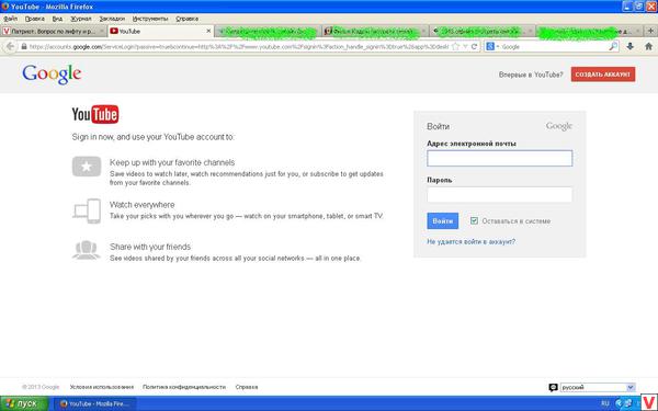

http://www.youtube.com/edit?video_id=AiJcv8h3ArI&video_referrer=watch&ns=1
ipkaban
6 октября 2013 в 19:06
пустая ссыльто.
6 октября 2013 в 19:09
Да нет же, у меня открывается, стоит доступно всем. Я по ней смотрю. Только загрузил, может ещё в канале не открылась.
ipkaban
6 октября 2013 в 19:11
6 октября 2013 в 19:23
А ну вот так : (2 темы поездка уаза на белках)
http://www.youtube.com/my_videos?o=U
ipkaban
6 октября 2013 в 19:27
тоже самое.
6 октября 2013 в 19:32
Пусть ктонибуть попробует открыть ссылку и скажет.
Ау ! Нука позырьте !
У меня открывается. странно.
ipkaban
НаKia Mohave, УАЗ 3741 7 октября 2013 в 11:50
У меня так же, как Туча скрин прислал - нет ничего...
6 октября 2013 в 19:35
http://www.youtube.com/user/MrREWWA
А нука вот войди, мой канал. Там позырь. Где Вазик ? Он у меня в подписчиках.
