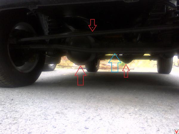

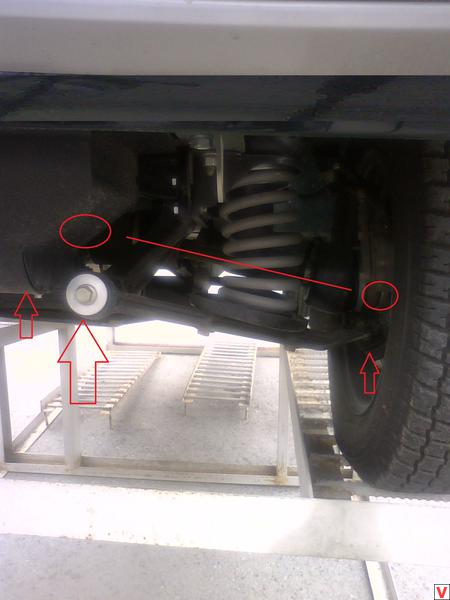

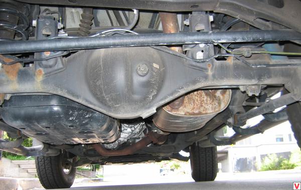

УАЗ Патриот что не понравилось!
1)В общем рулевая тяга которая в верху (стрелка вниз) должна находится за мостом !
2)Нижняя тяга находится низко (стрелка синяя) её нужно было расположить выше и за мостом!
3) Ну и самая неприятная вещь это свисающей мост расположенный в правой стороне - то есть где калия упереться в него проще простого!
4)Зато задний мост расположен выше переднего почему и его не сдвинули за одно?
Вывод: как то всё по колхозному сделано! В общем всё нужно переделывать и делать по человечески!!!

НаLand Rover Range Rover 9 августа 2013 в 10:22
4) передний и задний мост - одинаково расположены.
Вывод : начни с Нивы, поездий, поедь застрянь на ровном месте, тогда поймёшь.
Жаль мы в разных городах живём, я бы тебя покатал по жопным местам, вобщем научил бы тебя Родину любить))..
НаGeely МК, Москвич 2141 9 августа 2013 в 10:36
Скинь фото если у тебя в Патрике одинаково расположен передний и задний мост! (может реально есть отличия в Патриках!)
НаLand Rover Range Rover 9 августа 2013 в 10:53
http://orient-uaz.ru/uaz-patriot/patriot-tx
Вот тут и база и колея. Да одинаково, я же мерил клиренс рулеткой. 25см и спереди и взади на пикапе было. Жёваная тема в рейтинг внедорожников вроде.

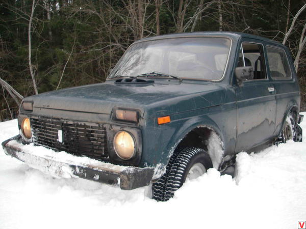

Нива что не понравилось!
Здесь тоже подвеску нужно всю переделывать поднимать всё выше что бы не чего не цепляло!
Оценка автомобиля без кондиционера 180 тыс.руб уж очень всё старомодно!

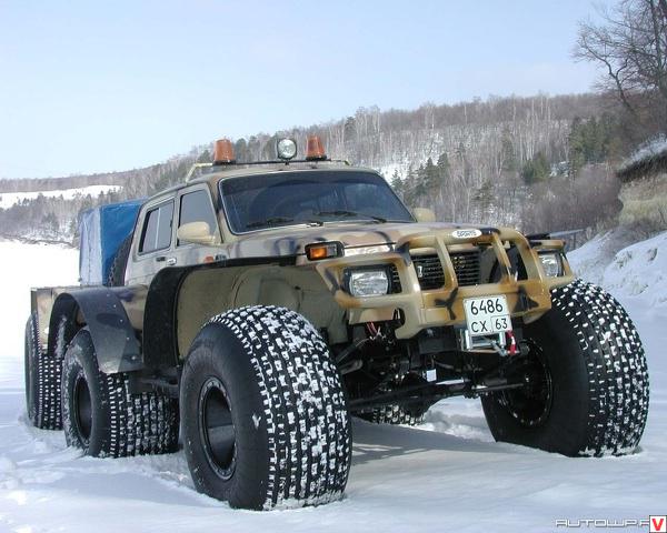

У Дакаровской версии всё намного круче!
7 августа 2013 в 19:41
Хаа. А ты смотрел подвеску дакаровской Нивы? А я видел. Та много очень интересных решений как в тягах задней подвески так и в передней.

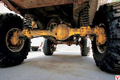

Технологии портальных мостов игнорируют все производители - но без этой технологии грош цена ихним внедорожникам!
По ка что буксуют все на одном месте и что то революционного и дешёвого нет на рынке и это очень плохо!
НаGeely МК, Москвич 2141 8 августа 2013 в 13:45
Вот с кого надо брать пример!!!
изменен 8 августа 2013 в 13:52
Ну Унимог применяет портальные мосты. Чем они фиговы ты незнаеш. Лишний узел. Зачастую ненадежный. На асфальте автомобиль никакой, а производители борются не столько за проходимость а сколько за управляемость и динамику.

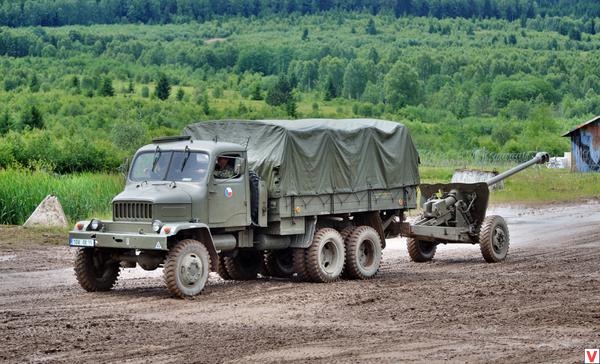

. . . портальные мосты. Чем они фиговы ты незнаеш. Лишний узел. Зачастую ненадежный. На асфальте автомобиль никакой, а производители борются не столько за проходимость а сколько за управляемость и динамику.

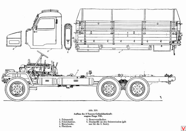

Долгожители и ветераны возможно помнят чехословацкую грузовую Praga V3S , на шасси которой монтировались рентген-кабинеты и мастерские.
Портальные мосты обеспечивали дополнительное повышение проходимости, но ограничивали максимальную скорость.
Кратковременная максимальная скорость на асфальте составляла лишь 60 км/ч, а двигаться продолжительное время по хорошим дорогам Praga V3S могла лишь с ещё меньшей скоростью – 50 км/ч.
Для сравнения, близкий по параметрам выпускаемый в те же годы в ГДР грузовой автомобиль IFA G5 имел более простую ходовую часть, что позволяло передавать больший крутящий момент на колёса, и обеспечивать максимальную скорость с полной нагрузкой по шоссе 80 км/ч.

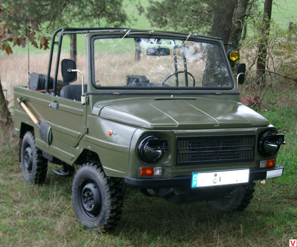

и ЛуАЗ-969М
risk
НаToyota RAV-4, Toyota FJ Cruiser15 августа 2013 в 01:20
и ЛуАЗ-969М
Зачётная отличная фотография.
