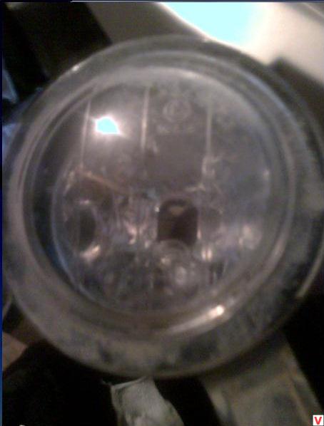

Установка ламп в противотуманные фары!
1) Для этого вам потребуется ключик на 7
Пластмассовая крышечка - вытаскивается большим усилием на себя!
Откручиваем два болта верхний и нижний.
Вытягиваем противотуманный на себя!

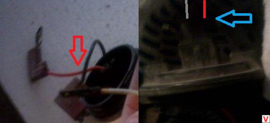

В разъеме есть красный провод - это плюс - то есть когда фишку будете вставлять смотрите не перепутайте!

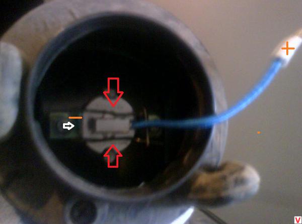

Сам провод длинный от лампочки он синим светом - это плюс - его к красному проводу в патроне - из патрона где фишка - там тоже проверте - что бы к красному подключалось - не перепутайте!

Очень важно - не касаться руками к колбе! И когда лампочку вставили и фиксируете железными скобами - (на рисунке красными стрелками выделено!!!)В общем это минус - и если натяжка слабая то лампочка будет сильно греться и испортит отражательный элемент противотуманки! Подгибание пассатижами - увеличивает усилие фиксации!!!

Вот наглядное фото что бы не чего не перепутать когда вставляете разъёму - что бы провода были к плюсу красные!
У меня вообще было всё перепутано - я не уделял этому большого значения до сегодняшнего дня!
((У меня было на верхнем разъёме где плюс - там к минусу на крышке (чёрный провод) - и от крышки с минусом - на плюс к лампочке!))
