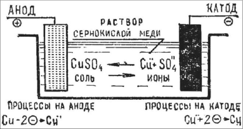

Джили МК лучшее удоление ржавчины гальваника
Не когда не задумывался над этим но это одни из лучших технологии по борьбе с коррозией.

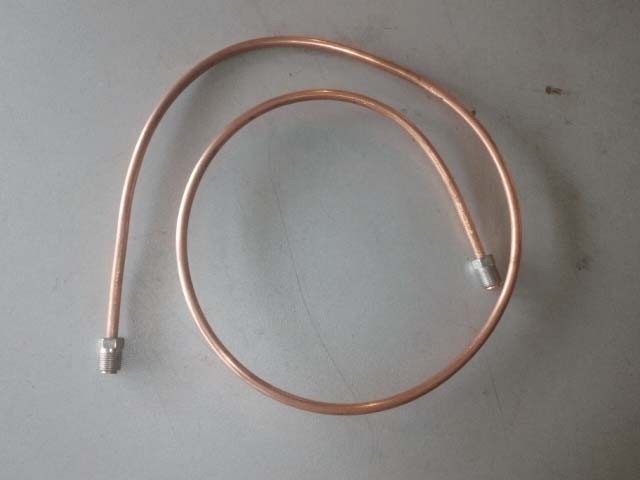

Поролон и кислота аккумуляторная - медная трубка можно от тормозных трубок

В воду с большим содержание соли в аквариуме помещали медь под напряжением 220v и медь покрывала другой металлический предмет!
В общем всё это физика!
http://stankiexpert.ru/tehnologii/galvanika-v-domashnikh-usloviyakh.html

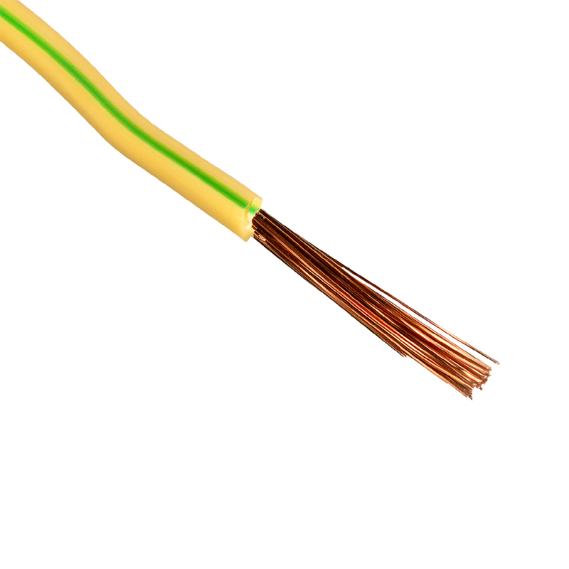

Просто берете провод - медь с провода опускаем в электролит от аккумулятора - серную кислоту!(( приготовка раствора)
На следующий день сам медный провод распушили и накрутили в несколько слоёв - сама медь будет переходить с провода!
