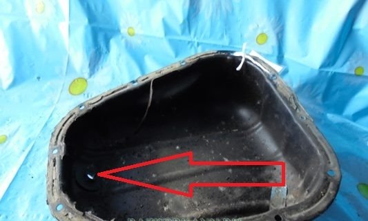

Смотришь поддон у Тойоты с которой скопирован поддон Джили МК - это 350 мл масла которое не сливается при выкрученной пробки масла!
Пробка сделана высоко - вся пыль и подгоревшее масло оседает на дне окисляя свежее масло которое размешивается с этой бодягой - а это уменьшение ресурса двигателя!

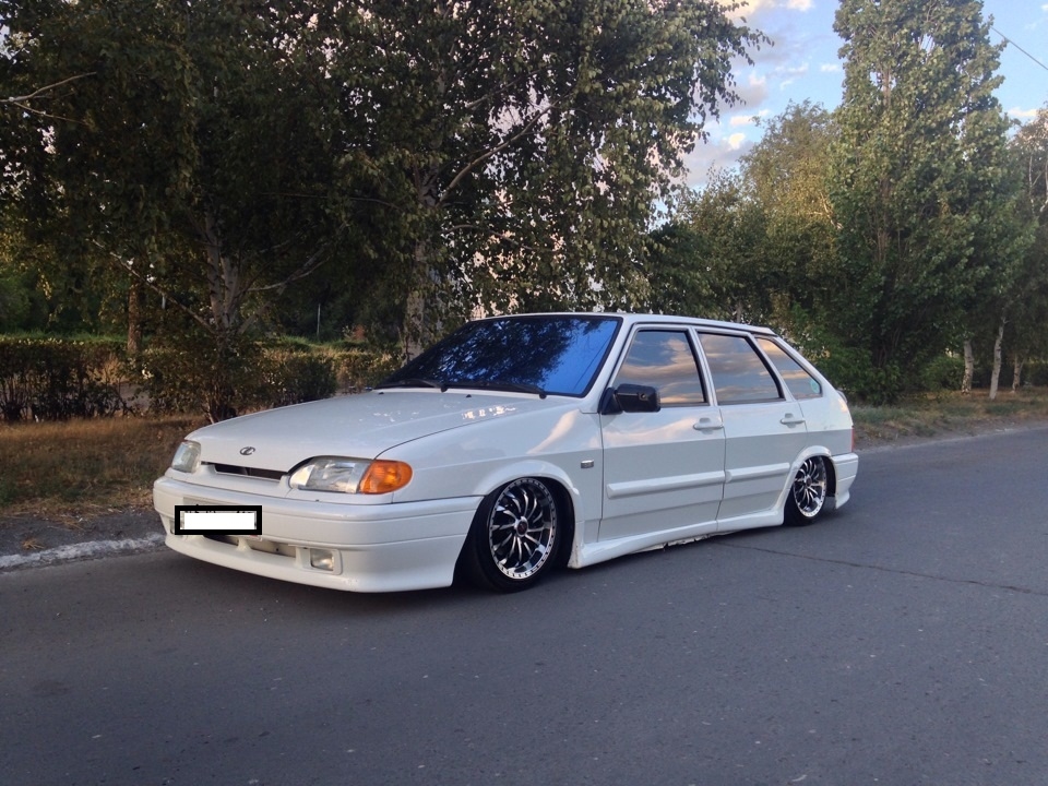

А как же Лексус - все таки это премиум - не Должно же тут быть такие недоработки как в ВАЗ 2114 - всё тоже самое

Масляные каналы засоряются идёт износ двигателя.
