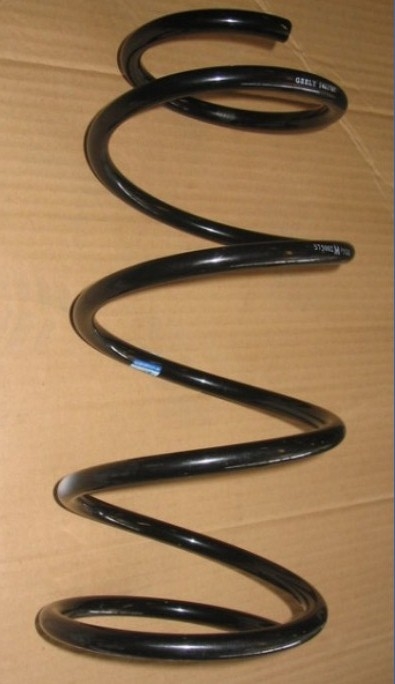

Если руль не прямо а в бок, при наезде на яму, если машину уводит с дороги. Не нужно делать развал.
Нужно менять пружину подвески если в право то правую пружину вот и всё!
Если будите ездить так дальше то любая неисправность вылезет на ружу обломится нижний край пружины!

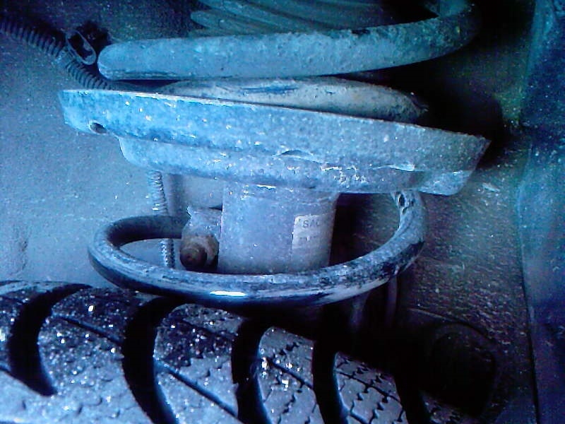

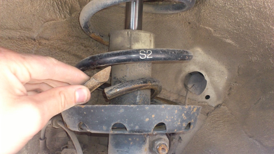

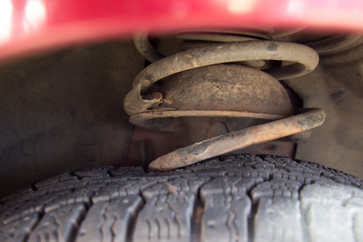

НаGeely МК, Москвич 214110 января 2019 в 07:25
Вот с такими краями обламывается пружина и вылетает со стойки!
