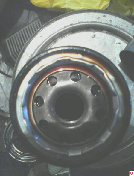

И так приступаем начнём с фильтра который продают как за оригинал - только на нём негде не написано Джили - а есть обозначение ВВ
НаGeely МК, Москвич 214119 июня 2014 в 15:07
Снимаю сальник и смотрю какая поверхность под ним!
Поверхность не идеально ровная с пупырышками  и по окружности тоже неровности! Такой фильтр без приспособления герметично вряд тли закрутишь! Сам сальник хороший не тонкий!

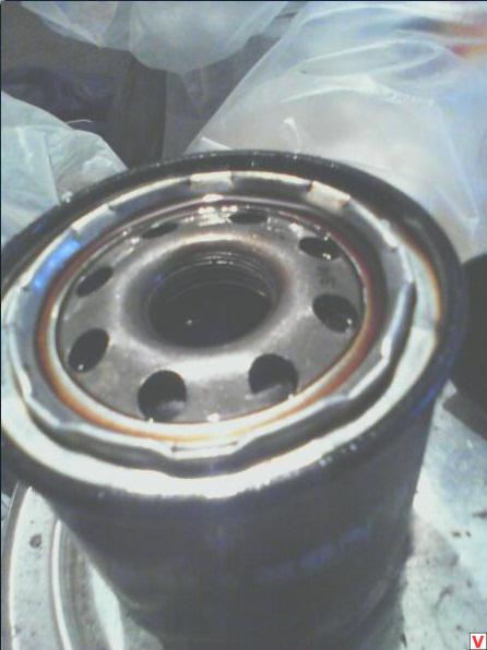

НаGeely МК, Москвич 214119 июня 2014 в 15:09
Вот более наглядное фото фильтра ВВ

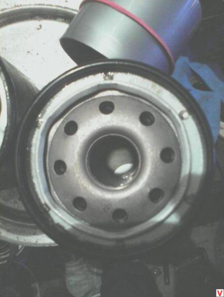

НаGeely МК, Москвич 214119 июня 2014 в 15:20
Фильтрон самый дорогой из импортных что у меня был - снимаю с него кольцо и поверхность тоже в пупырышках - по окружности тоже не то! Именно его мне очень сильно закрутили и помогла Тойотовская чашечка его открутить!
Что было силы я тянул ключ на себя - металлическая трубочка ключа даже прогнулась - фильтр стал деформироваться - но все равно открутился!!! 6 часов я его откручивал тремя приспособлениями!

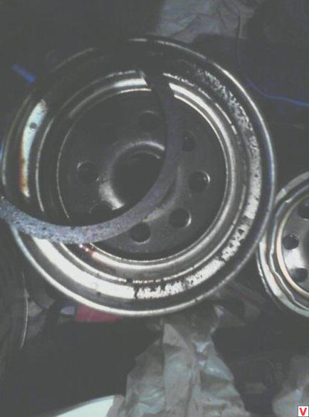

НаGeely МК, Москвич 214119 июня 2014 в 15:27
Из отечественных фильтр Трек - который я считаю идеальным образцом для подражания - к стати и его можно ещё лучше доработать - в идеальной сужающейся канавке сделать две полосочки!
Сама канавка идеально ровная и сужается!
Сальник на немного потолще чем у импортных аналогов - а главное достоинство что он закручивается от руки и не течёт!

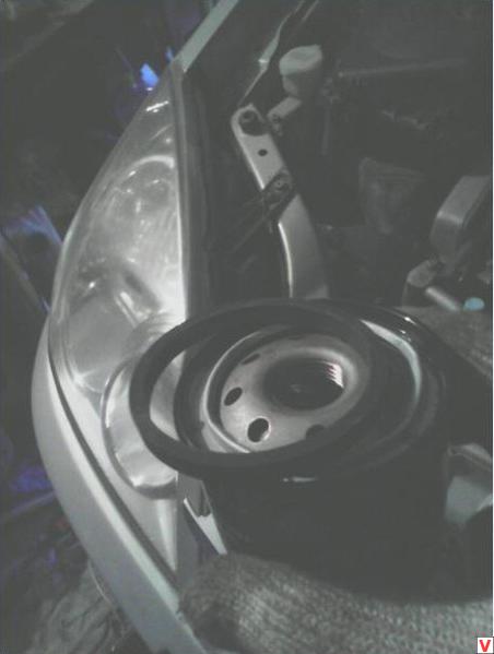

НаGeely МК, Москвич 214119 июня 2014 в 15:30
Я решил испытать свою теорию идеальной поверхности - которая влияет на герметичность!
Неровную поверхность фильтра ВВ - я обработал термостойким герметиком и закрутил его от руки! Время покаже - особенно хорошие морозы! Потом отпишусь!
