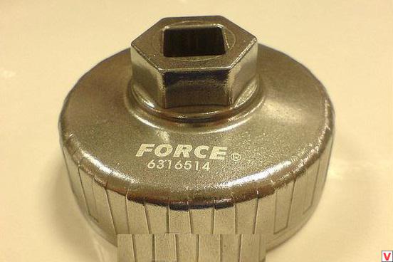

После шести часов мучений только эта рюмочка помогла открутить фильтр - фильтр уже начал деформироваться - рукоятка ключа прогнулась! Колоссальное усилие и фильтр открутился!
НаMitsubishi Lancer X19 июня 2014 в 15:48
Только рюмочка способна помочь открутить фильтр.....

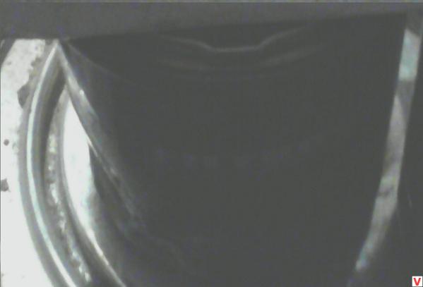

Это цепь! и съёмник с ручками как у пассатижей - он погнулся. Цепочка проворачивалась - а место очень мало - что бы дальше провернуть!

Если бы отверткой пробивать начал - то вообще думаю его бы не открутил!
НаKia Rio, Peugeot 30819 июня 2014 в 15:56
Почему?
НаGeely МК, Москвич 2141изменен 19 июня 2014 в 16:00
Он бы весь порвался и перекрутился - да ещё бы с него масло текло!
Он итак весь деформировался от колоссального усилия!
