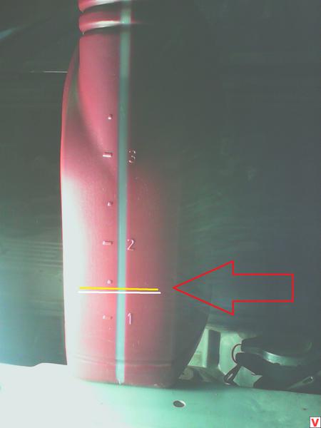

В двигатель Джили МК - не когда не стоит заливать масло до максимума!
Почему? и чем это грозит?
Сальник коленвала выдавливает и самая тяжёлая работа это замена датчика масла!
Машина через него начинает поливать маслом! Он расположен под выпускным коллектором и не заметен.
Заливать чуть меньше половины деления и не знать проблем!
Должно остаться с 4-х литров!
Это примерно 2.5 литра!
