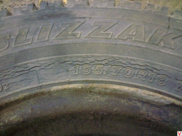

Трещины на внешней стороне покрышек - почему нет на внутренней стороне? Ультрофиолет

С внутренней стороны трещин нет! Только вдумайтесь это вред солнца на какую то резину!!!
Пошёл в магазине новые покрышки купил и нет проблем!!!

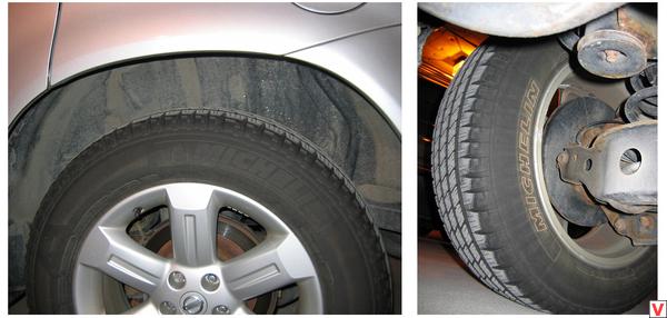

Да, через несколько лет шины покрываются микротрещинами с одной стороны.
Спасибо, напомнили. Есть повод перемонтировать все шины на моём Мурано.
Когда искал новые шины, то изначально на них значилась более высокая цена..
Мне удалось выторговать их подешевле на Рождественской распродаже. Но пока бился насмерть торговался, то остались только  шины с фирменной надписью на боковине, - самый дорогой вариант из той серии.
Похоже продавцы были не очень довольны, и смонтировали шины надписью 'Michelin' внутрь. Даже инвентарные номера оказались внутри, - чтобы прочесть нужно лезть под машину. - Наказали меня.))
НаToyota RAV-4, Toyota FJ Cruiserизменен 22 августа 2014 в 02:20
Снаружи только выштамповка 'Michelin'.
А внутри буквы 'Michelin' обведены краской. Изначально были синего цвета, потом побелели, а вот теперь в свете фото-вспышки и от старости "подржавели".))

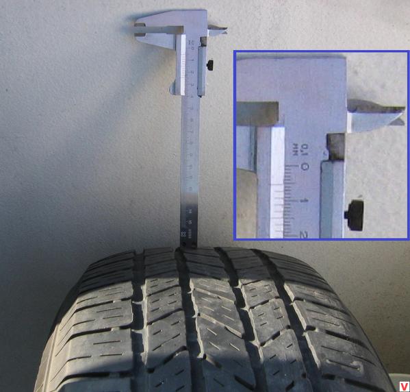

Как раз на Мурано я сменил на 5-м году, у меня в профиле, в разделе 'Поломки' отмечено:
"Износ шин, осталось 5 мм протектора, стали за 5 лет жёсткими. 4 шины заменены на новые." (пробег 62000 км, 22 декабря 2011).Микротрещин в то время не было, алхимию на шины не применял.

Та кто и нужно менять покрышки каждые 5 лет - у резины есть срок годности! Но опять резина резине рознь - таксисты на Китайской Гити по 200 тыс.км накатали за 3-и года, а у меня всего за 52 тыс.км за 6 лет и резину по идее уже нужно в утиль из за небольших трещин!
Почему то у Кама Амтел и Московия не доживали у меня до 6 лет. Зато сам видел на 2112 покрышки Кама все в трещинах и им 7 лет!
Согласен что резина становится со временем грубее - теряет свои первоначальные свойства!
НаGeely МК, Москвич 214122 августа 2014 в 11:29
У меня протектор как новый и проблем с резиной нет - не биения ни грыжи и тормозит хорошо в общем жалко её в утиль но пора!

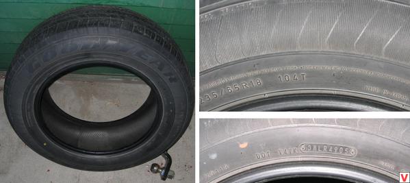

Согласен, японские - лучшие.
Вот как выглядит сегодня "родная" от Мурано GoodYear Eagle, прислонённая на задворках. Подвергается воздействию солнца, жары, мороза. Другая такая же из "родного" комплекта - сейчас в Мурано как запаска.
По номеру DOT видно что GoodYear произведена в 2005 г., на 49-й неделе, Made in Japan.
Девять лет, и до сих пор ни одной микротрещинки!!!
НаSuzuki Grand Vitara, Toyota Carina Eизменен 23 августа 2014 в 10:42
А вывод сделан уже давным давно .  Жадный  всегда попадает . Купи один раз  дорогую  но качественную вещь .  Действительно резина 2005 года выглядит как годовалая . Проблема  только в том что такие вещи все труднее найти . И опять же из за жадных которые удавятся но не купят дороже . Купят китай  Г..  экономные наши а то что ходят они в 2 раза меньше им не понять.

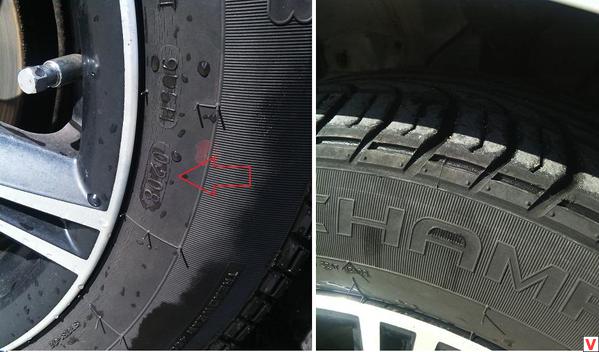

Покрышки надо реальные фоткать которые ещё на машине а не где то том лежат во дворе. И запаска она по любому будет как новая. На счёт Японской резины видел потрескавшуюся но тогда не заморачивался сколько ей лет.
Ещё когда фоткаешь важен угол - потому что не всегда можно разглядеть небольшие трещины!
Вот моя резина - и на одной фотке видны трещины на другой нет! 02.2008г! В покрышках Китайские ценники лежали - нашёл когда перебортовывал!

Во дворе потому что уже отъездили, служат буфером, типа кранцов что крепят к бортам речных буксиров )).
