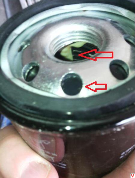

В общем я занимался тестирование масляных фильтров и мне попался фильтр который продавали якобы за оригинал!
В общем благодаря тому что я сам менял масло в гараже - я спас свой двигатель от ремонта!
Внутри должны быть отверстия в сеточке фильтра - их там нет! Фильтр все внутренности в белом герметике!
В верху кольцо плотно прижато и не будет пропускать в фильтр масло! В общем масленое голодание и ремонт двигателя!

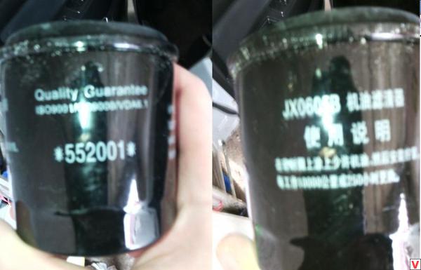

НаGeely МК, Москвич 214121 августа 2014 в 21:11
Вот маркировка фильтра! Избегайте подделки и внимательно осматривайте масленые фильтра!

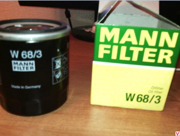

Джили это непотопляемый бренд - из аналогов подобрал фильтр от Тойоты Кемри фирмы Манн - скажу честно качественней этой фирмы фильтров в руках не держал - всё сделано качественно! И главное цена на 50 рублей дороже!

Самое интересное что Фильтр Mann W 68/3 подходит к CITROEN CITROEN C1 | 05- PEUGEOT PEUGEOT 107 | 05- TOYOTA TOYOTA Auris | 07-; TOYOTA Avensis I / Avensis Verso | 97-; TOYOTA Avensis II | 03-; TOYOTA Aygo | 05-; TOYOTA Camry | 83-; TOYOTA Carina E | 92-97; TOYOTA Carina II | 82-93; TOYOTA Celica | 73-05; TOYOTA Corolla IV | 79-83; TOYOTA Corolla IX | 02-; TOYOTA Corolla IX Verso | 02-; TOYOTA Corolla V | 83-88; TOYOTA Corolla VI | 87-93; TOYOTA Corolla VII | 92-97; TOYOTA Corolla VIII | 97-01; TOYOTA Corolla X | 07-; TOYOTA IQ | 09-; TOYOTA Lite-Ace | 79-95; TOYOTA MR 2 | 84-; TOYOTA Paseo | 96-99; TOYOTA Picnic | 96-01; TOYOTA Prius | 00-; TOYOTA RAV 4 | 94-; TOYOTA Starlet | 78-99; TOYOTA Starlet 1000 | 74-78; TOYOTA Tercel | 79-88; TOYOTA TownAce | 76-82; TOYOTA Yaris I / Yaris Verso | 99-; TOYOTA Yaris II | 06- Этот товар покупали для автомобилей: >
