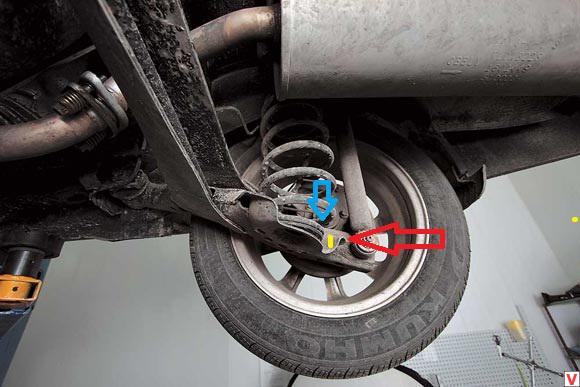

Конструктивная не доработка в Джили МК -которую не выявили специалисты Авторевью при испытании машины - наводит меня на мысль - что в автомобилях у нас мало кто разбирается!
У Джили МК - проблемная задняя балка - и здесь Китайцы не чего не модернизировали в обновлённой версии!
Моё мнение не стоит покупать Geely GC6 пока не усилят добротно - чашки под пружины!

При движении вся нагрузка распределяется в крайнюю часть чашки - это не доработка не приемлема для инженеров Тойота - у китайцев не нашлись умные инженеры которые исправили бы недоработку - в этом минус компании Джили! Произошло неосмысленное копирование!

НаGeely МК, Москвич 2141 1 ноября 2014 в 16:41
Чашки изначально не держат нагрузки!
НаGeely МК, Москвич 2141 1 ноября 2014 в 16:44
С левой стороны чашка менее искривлена - у моей машины на оборот чашка сильней деформировалась с левой и шуму больше!

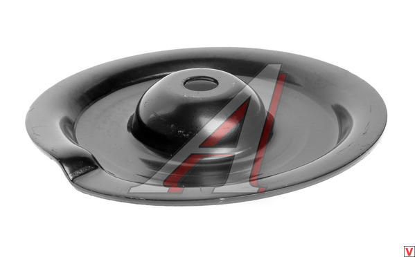

НаGeely МК, Москвич 2141 5 ноября 2014 в 14:27
Есть на примете чашки от ваз 2110 стоят рублей 150 за 1 штуку!
Остаётся только снять пружины и приварить эти чашки!

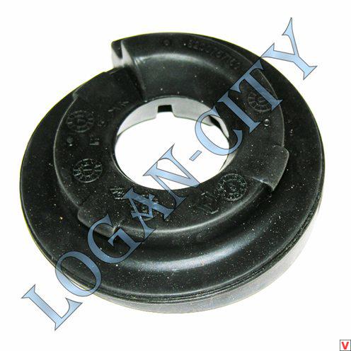

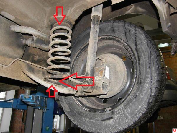

НаGeely МК, Москвич 2141 5 ноября 2014 в 14:32
Пружина должна плотно сидеть на выступе чашки и тем самым не какого шума от пружин не будет!
На Логане чашки тоже выступают и пружина хорошо фиксируется!
НаGeely МК, Москвич 2141 5 ноября 2014 в 14:35
Еще в Подвеске Логана мне понравилась заводская проставка с выступом - она не даёт пружине ударятся об нижний край чашки!
