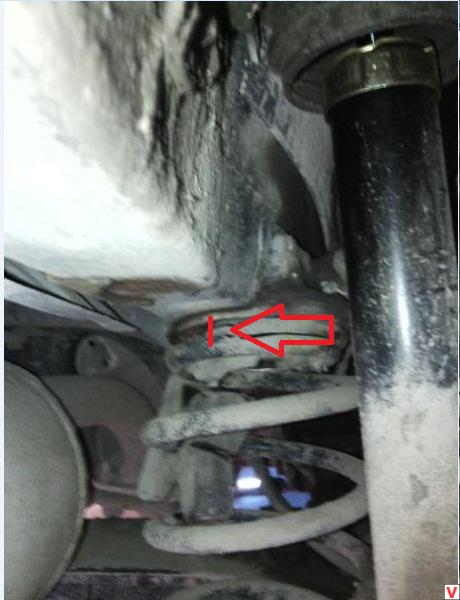

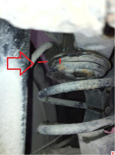

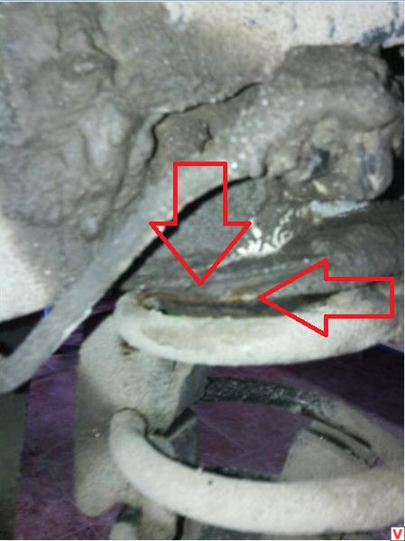

В общем все шумы в задней подвески исходили от пружины и верхней чашки!
НаGeely МК, Москвич 214127 ноября 2014 в 16:17
Коррозия на чашке - говорит о том что был контакт с пружиной!
НаGeely МК, Москвич 214127 ноября 2014 в 16:14
Где красная полосочка там уже нет вообще подушки пружины - скорее всего резина низкого качества и на морозе её оторвало пружиной!
НаGeely МК, Москвич 2141изменен 27 ноября 2014 в 16:19
В обще когда пружина сжималось - происходил контакт с верхней чашкой и это вызывало брякание!!!! - амортизаторы Джили здесь не причём!

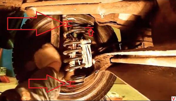

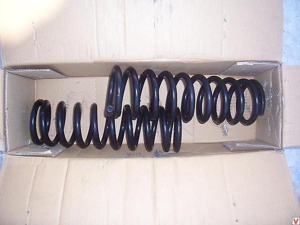

Вот ещё фото - попробую поставить пружины от ВАЗ 2110 - посмотрю главное что бы не выпали!
НаGeely МК, Москвич 214111 декабря 2014 в 11:36
Вообще то по диаметру это 9 см подходят передние Волговские пружины! В скором будущем их я и поставлю - стоят они дешевле в два раза Джилевских и есть возможность подобрать по жёсткости - 4 уровня жёсткости!
3-и полосочки самые жёсткие, 4-е полосочки самые мягкие!
Цена вопроса 1000 рублей за пару! Сам диаметр прутка у них толще!

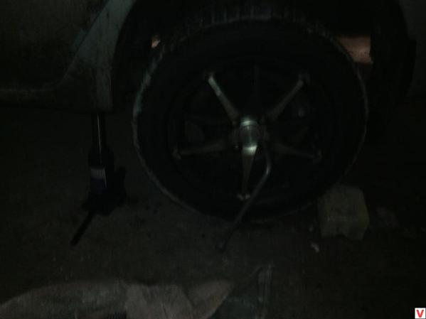

В общем гидравлический домкрат мне понравился - жалко что поднимает максимум он всего лишь на 33 сантиметра!
И ручка из двух половинок не очень удобная!
И движения рукой нужно много делать - а так поднимает машину как пушинку!

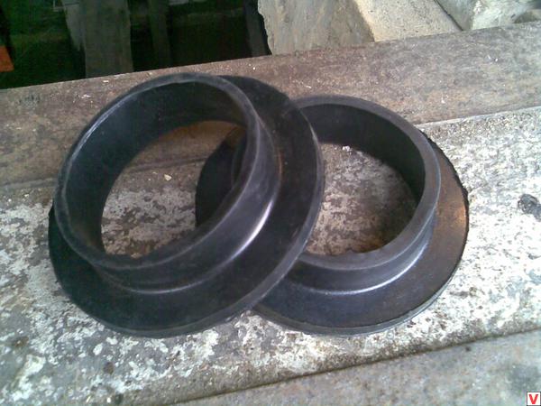

В общем в гараже я решил испытать свою теорию - вырезал из зимней резины кусок резины потолще - это ближе к корду!
И запихал два кусочка резины под верхнюю прокладку пружины!
НаGeely МК, Москвич 214111 декабря 2014 в 12:12
И случилось чудо - Китайский бара бара баран башка пропал!!!

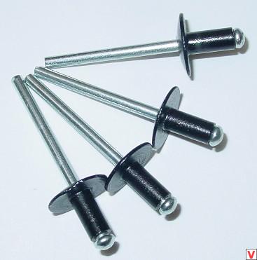

Складываю задние сидения в общем в этом месте барабанит - вибрация передаётся на распорку задних стоек и вся вибрация озвучивается пластиком об пластик!
НаGeely МК, Москвич 214113 февраля 2015 в 13:38
В общем заклёпочником на заклёпки посажу - потом отпишусь!

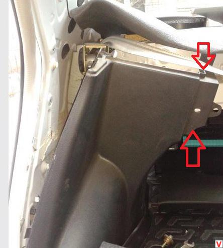

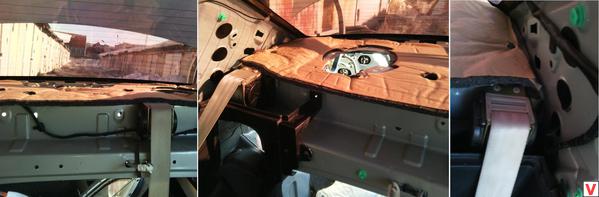

В общем разобрал пол машины снял заднюю полку и обшивку багажника и все равно брякает на неровностях!
В сервис приехал на диагностику - посмотрели сайленблоки задней балки - исправные - покрутили колеса, проверили стабилизатор в балке - всё исправное - за голову схватились не знают!
НаGeely МК, Москвич 214128 февраля 2015 в 17:45
И тут стали стучать по заднему бамперу - простукивать всю машину полностью!
В общем крепления заднего бампера!
То есть это брякает во всех Джили задний бампер - а когда стойки на мягкие меняют бампер не так брякает!
Летом его едва слышно - зато зимой пластик дубеет и тарабанит!
Сам бампер под крышку багажника входит и при неровностях гуляет - соприкасаясь с металлом.
