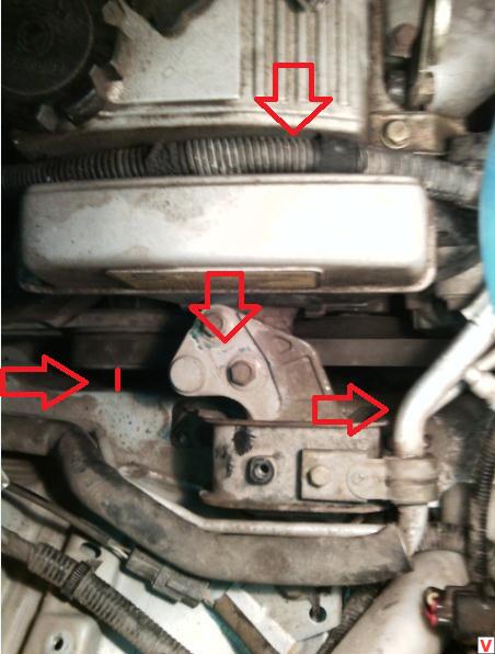

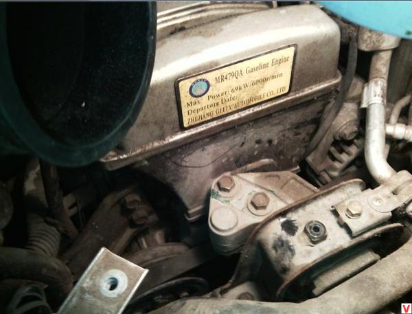

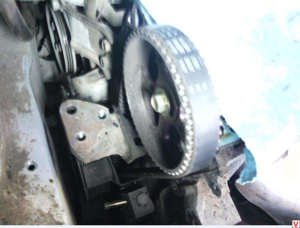

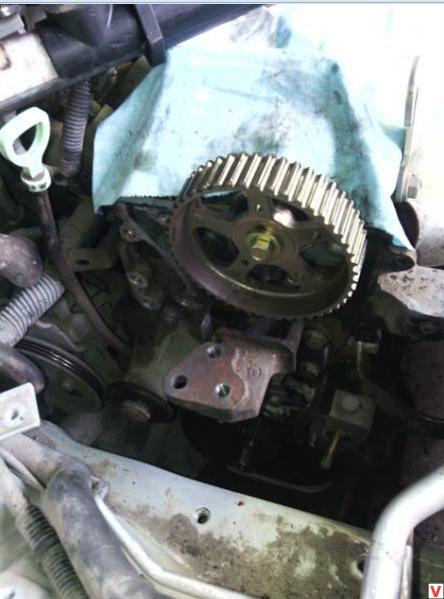

Приехал в гараж решил сам поменять ГРМ - откручиваю воздушный фильтр и вижу картину!
НаGeely МК, Москвич 214128 ноября 2014 в 08:57
По середине ремня ГРИ крепится крепление с подушкой двигателя - Инженеры Тойоты вы чем думали???
1)Зачем откручивать опору двигателя что бы поменять ГРМ???
2)Зачем откручивать крышку клапанов - когда её можно было сделать поменьше и она бы не закрывала ГРМ!

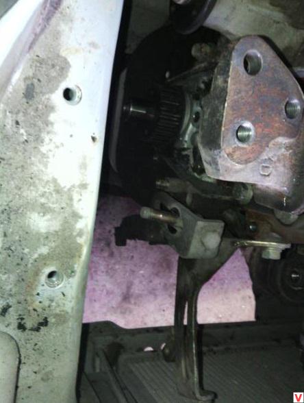

Но и это ещё не всё - дело в том что Китайцы внесли свой дополнительный вклад - когда вставляли двигатель - места не осталось что бы пропихнуть руку - не то чтобы открутить шкив!!!
Несущий каркас кузова - полностью перекрывает доступ к ремню ГРМ!

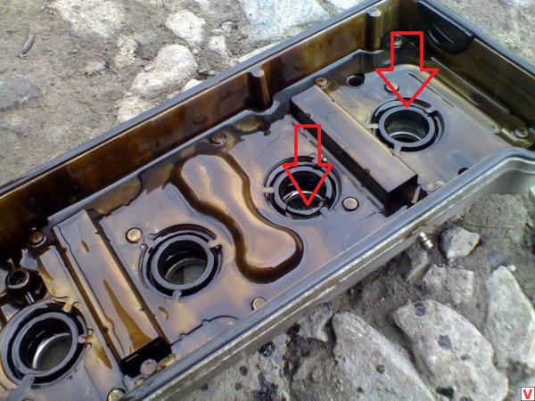

Сальник крышки клапанов тоже менять!!! цена 200 рублей!!! Кроя промазать герметиком!!!

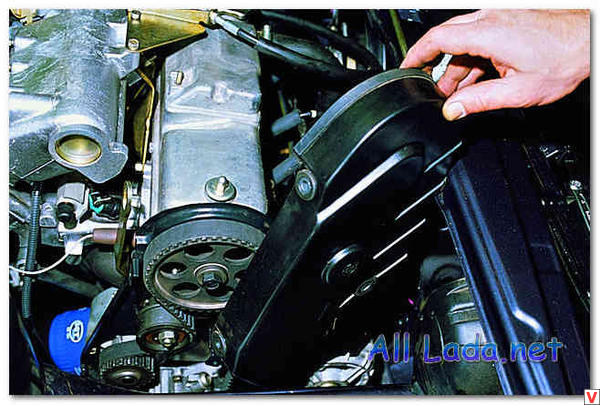

На том же Датсуне ремень ГРМ меняется за 40 минут - всё очень просто - приятно хоть в этом утёрли нос Японцам!!! И причём утёрли очень хорошо - так как тот же маслянный фильтр меняется с верху!

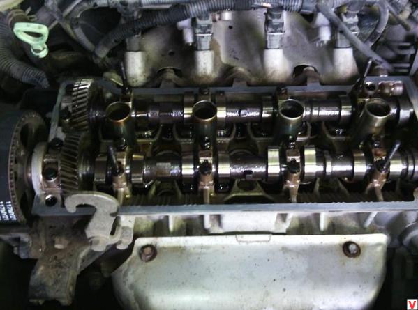

Обязательно менять сальники свечных колодцев!
Я думал что хуже ВАЗовского двигателя 2106 - двигателя нет - но я ошибался Тойота переплюнула всех!
В общем ужасный запах масла стал ощущать - помыл двигатель - весь продул - но он работает на двух цилиндрах - в общем достаю высоковольтный провод а он весь в масле в крайних цилиндрах!
