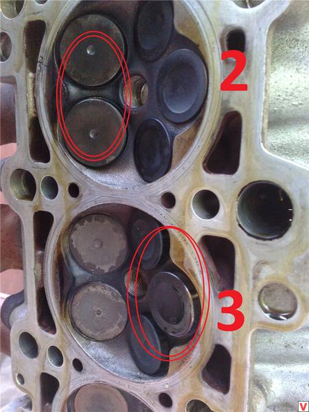

Начну с того что когда меняли ремень ГРМ в моей Джили - я обратил внимание на кулачки распредвала!
Это меня сильно шокировало - кулачки повторяют форму движения 8 клапанного двигателя!
То есть нет такого что один клапан начинает открываться раньше другого и также высота подъема у них абсолютно одинакова - они синхронны!!! То есть это прошлый век!!! По сути это тот же 8 клапанный двигатель с большими каналами!!!
НаBMW X228 ноября 2014 в 13:21
Ну и что такого?
Они и должны открываться синхронно - два впускных и два выпускных в одном циллиндре.
А как еще-то?

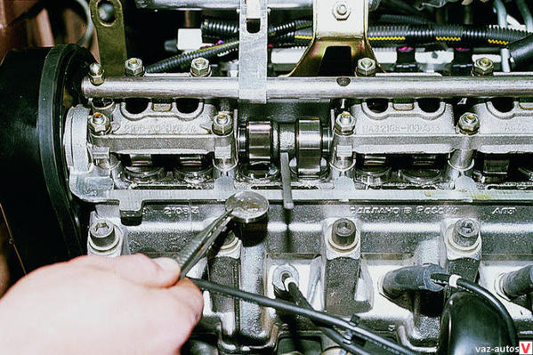

Двигатель Тойоты 4а fe (Джили МК)- по сути это тот же двигатель ВАЗ 1978 года!
Его преимущества над ВАЗовским - это лучшая тяговитость на низах и на верхах - меньше детонация - но больше расход топлива!
В конструкции те же самые пяточки регулировки клапанов!
НаBMW X228 ноября 2014 в 13:30
Такие регулироваочные пяточки - не только на этих движках.
НаGeely МК, Москвич 214128 ноября 2014 в 13:35
Но очень большое преимущество двигателя ВАЗ над Тойотовским это его превосходная ремонтопригодность!
Всё сделано для человека и обслуживать такой двигатель одно удовольствие!
Не надо два дня валятся что бы открутить потёкший датчик давления масла - а почему он течёт в двигателе Тойота - потому что расположен рядом с раскалённым выпускным коллектором - но в ВАЗе нет таких грубейших не доработок!
Не надо разбирать пол моторного отсека и 7 часом менять ГРМ - при этом лишившись кондиционера - который придётся заправлять фреоном и не бесплатно

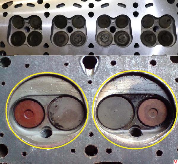

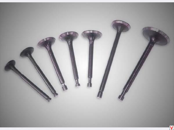

При повышении мощности при любом тюнинге всегда увеличивают диаметр каналов в ГБЦ!
Но фишка в другом зачем делать 16 v двигатель - когда можно увеличить диаметр шляпки клапана и его каналы - при этом у нас будет облегчённый клапан по сравнению с двумя Тойотовскими! И мы получим точно такую же мощность!!!

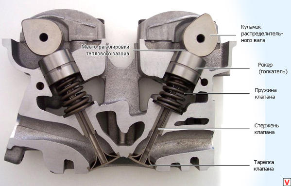

НаBMW X228 ноября 2014 в 13:57
А ты попробуй хоть раз вписать 2 и 4 круга (тарелки клапанов) в один большой круг (циллиндр), и больше не будешь задавать такие вопросы.

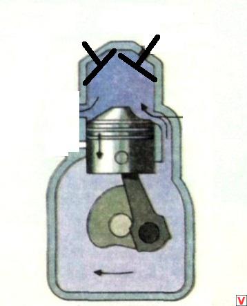

НаGeely МК, Москвич 214128 ноября 2014 в 15:18
Вообще ГБЦ двигателя ВАЗ 2118 инужно полностью переделать!
Ты заметил правильно что 4 кружочка проще нарисовать чем два больших!
Но если речь идет о бюджетном и легко ремонтируемом двигателе - то можно разместить два больших клапана на цилиндр - только они будут под углом и чем больше угол тем больше клапан.
И соответственно поршневая будет заострённой формы!
НаBMW X228 ноября 2014 в 15:20
Теперь попробуй вписать в поверхность конуса (в ТВОЕМ варианте ГБЦ) плоскую тарелку клапана )))
НаGeely МК, Москвич 214128 ноября 2014 в 15:37

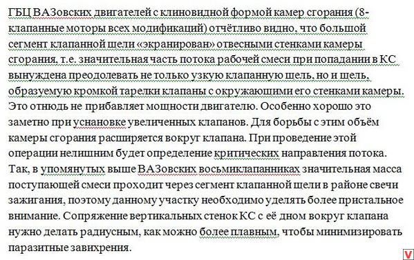

Вот ещё важная информация!

ГБЦ 16 v и 8 v - сравнение
НаGeely МК, Москвич 214128 ноября 2014 в 15:58
К стати тогда уже делать 5 клап на цилиндр! под углом - это максимальный эффект - мощности!

Но если захотеть всё таки можно сделать с двиг 2108 - двигатель который по мощности не уступит дв Тойота 16v
НаGeely МК, Москвич 214128 ноября 2014 в 16:30
1)Если заметили то поршень он поднимается не до конца - там есть зазор!
2) В самой ГБЦ делать ход под большие клапана их выносить поперёк длины блока ГБЦ
3) Кулачки наподобие 2106 - только впускные с одной стороны выпускные с другой - будут расположены !
