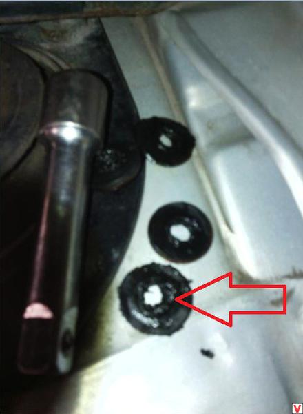

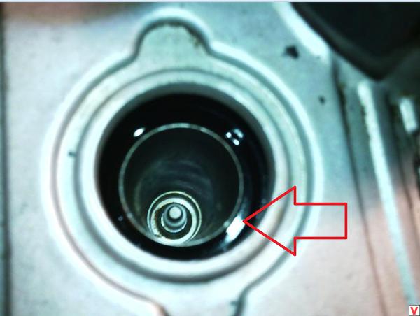

При включении печки в машине появляется запах горелого масла - всё это стало проявляться после замены ремня ГРМ
В общем втулки свечных колодцев нужно было сразу менять - теперь в них масло!
НаGeely МК, Москвич 2141 8 декабря 2014 в 19:56

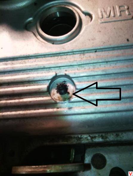

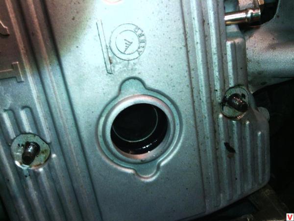

При откручивании крышки клапанов - обнаружил что колпачки следует заменить или промазать герметиком - нет плотного прилегания!
НаGeely МК, Москвич 2141 8 декабря 2014 в 19:59
В результате на крышке где закручиваются гайки следы масла!
НаGeely МК, Москвич 2141изменен 8 декабря 2014 в 20:09
Как потом выяснилось втулки задубели от перегрева и треснули когда меняли ГРМ!

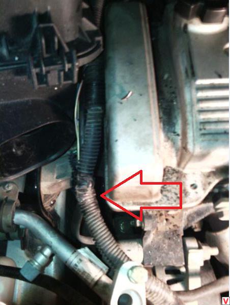

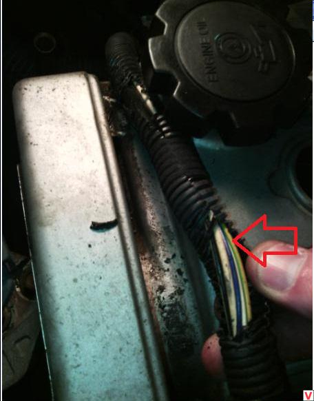

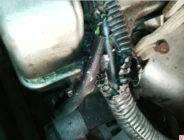

Но это всё цветочки - самая большая опасность для машины это провода которые прилегают плотно к раскалённой крышки клапанов - защитный кожух пришёл в негодность и не внушает доверие!
Если бы было повреждение проводов то произошло бы возгорание машины - в общем самоликвидация!!!

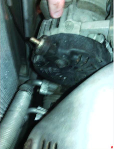

Но что бы сдвинуть этот провод нужно было открутить провода с генератора - а что бы открутить провода с генератора - нужно открутить два трубки кондиционера!
Открутил и загнул к радиатору!

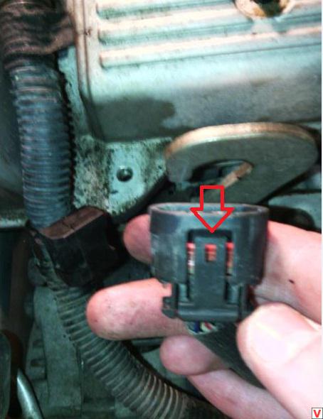

На генераторе там фишка она снимается не так легко как хотелось бы - нужно один край приподнять отвёрткой и другой рукой потянуть тогда она вытащится!
НаGeely МК, Москвич 2141 8 декабря 2014 в 20:44
На себя отвёрткой!

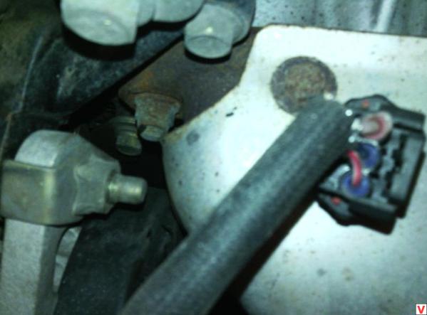

Дело в том что в жгут идет ещё один провод - который вставлен в датчик давления масло - это под ним я пролазил два дня когда пришлось открутить масленый фильтр и только тогда добраться до датчика!!!
Но сейчас зима и валятся под машиной это губительно для здоровья - я всяко пробовал но так и не смог снять фишку с датчика давления масла!

Что мне не нравилось в двигателе Тойота - так этот жгут проводов - и тогда я понял выход один - разделать этот жгут и тогда я смогу короткий провод сделать длинным и сдвинуть весь жгут влево!
В общем у меня всё получилось!
НаВАЗ 2115, ВАЗ 2115 9 декабря 2014 в 18:54
Собака поиграла
НаGeely МК, Москвич 2141 8 декабря 2014 в 20:39
Провод сдвинут - тут ему и место - там пластмассовая крышка ремня ГРМ - там не так жарко!
Харакири не будет!

К стати сравнивал в каком состоянии этот защитный кожух - на Тойоте Левин 1998 года с пробегом 240 тыс.км и был удивлён - что пластик в кожухе Тойоты на много толще - и при сгибе он как бы находится в подвешенном состоянии и не сколько не расплавился. То есть это в моём случае это грубейшая халтура в плане качества от Китайского производителя!!!
