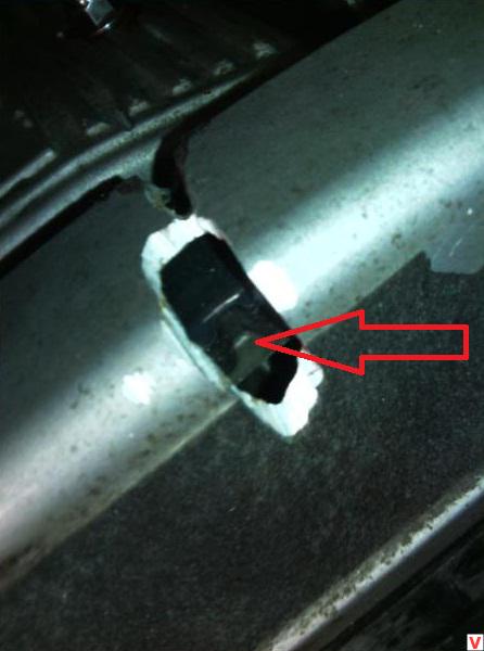

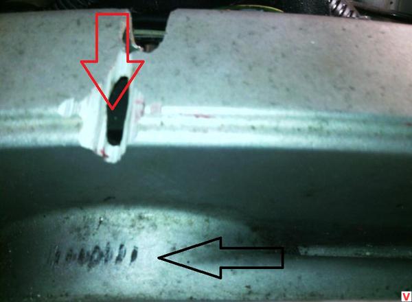

В общем первая недоработка - это закрытый ремень - я уже писал чтобы посмотреть в каком состоянии ремень ГРМ -нужно пол двигателя разобрать!
Устраняем этот дефект - берём болгарку и выпиливаем на крышке отверстия!
Мы видим с боку состояние зубца ремня!
Это очень важно так как при ослаблении ролика натяжения - зубец начинает стираться и ремень проскакивает!

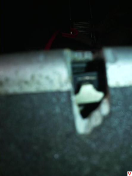

НаGeely МК, Москвич 214111 декабря 2014 в 12:28
Вид с боку!
НаGeely МК, Москвич 214111 декабря 2014 в 12:26
Видим в каком положении ремень - то есть не сползает ли он!
К стати когда я завёл двигатель то обнаружил что не оригенальный ремень - всё таки надо было брать оригенал!
В общем ремешок кривой!
При вращении это видно!

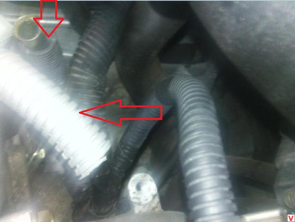

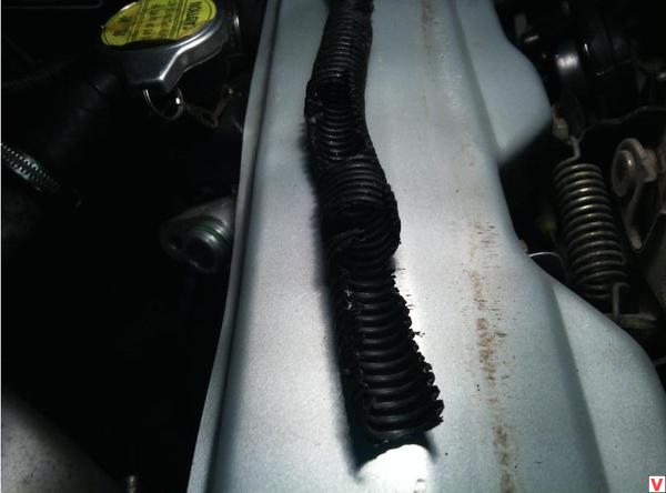

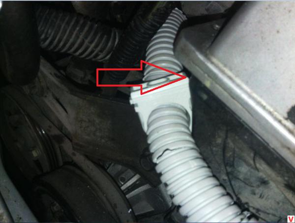

А вот этот след - от защитного кожуха проводов!
Раскалённая крышка просто всё оплавила!
Вот ещё след возле крышки!

Состояние кожуха защиты - всё нужно переделывать! Это последствия работы в такси когда машина работает по 12 часов!
НаGeely МК, Москвич 214111 декабря 2014 в 12:41
То есть проводка в любой момент могла бы замкнуть!!!! Огромное спасибо талантливым инженерам Тойоты!!!

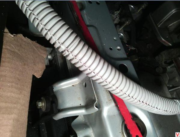

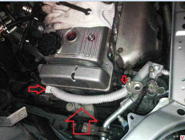

Купил новую цена 12 рублей - понадобится меньше метра!
НаGeely МК, Москвич 214111 декабря 2014 в 12:47

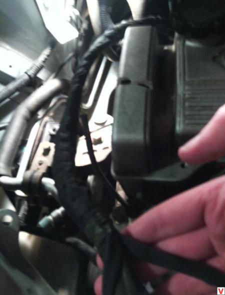

Провода перемотал тряпичной изолентой в два слоя!
НаGeely МК, Москвич 214111 декабря 2014 в 12:52
Технологическая безалаберность Японо Китайцев - нужно было исправлять - решено было кабель пустить с боку!
На трубку щупа был одет черные остатки защиты проводки - потому что есть контакт с новой защитой!
Сам провод задевает только с пластиком - нет раскалённых металлических частей!
НаGeely МК, Москвич 214111 декабря 2014 в 12:58
Фиксаторы защиты прикасаются с пластиком в общем проводка в полной безопасности!

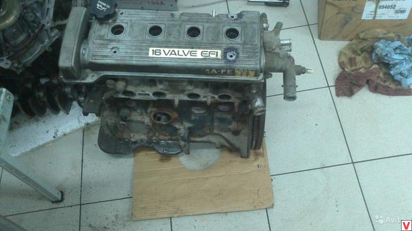

Где свечные колодцы ещё промазал герметиком - в общем старые сальники задубели за 7 лет и в общем в салон стал проникать жуткий запах горелого масла. В общем купил Японские сальники от двигателя Тойота 4а-фе за 100 рублей очень мягкие - китайские не оригинал стоили 150 рублей за штуку!
Масло сейчас не выступит!
НаGeely МК, Москвич 214111 декабря 2014 в 13:01
Всё довольно добротно получилось!
НаGeely МК, Москвич 214111 декабря 2014 в 13:04
Задевает только с пластиком! Здесь защитный пластиковый кожух ремня ГРМ - так что жарко не будет!

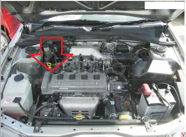

Смотрим Японский оригинал и на нём видим следы подгорания кожуха проводки и следы масла через крышку!!!
В общем делаем выводы о качестве Японцев!
