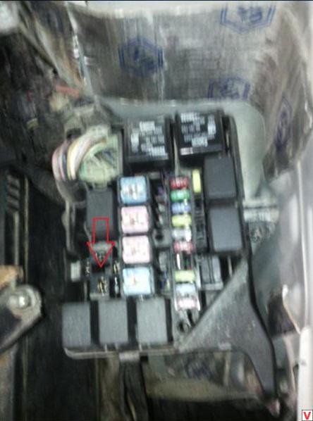

В Джили МК есть реле ближнего света - и то что на всех форумах говорят что Китайцы не поставили реле это не правда!
Проверяют включают ближний он не горит - дальний горит - но у дальнего и ближнего одно реле 5-и контактное а не 4-х. В пяти контактном 2 контакта - один на ближний другой на дальний - если подгорел на ближнем не будет ближнего света - реле будет щёлкать но фары светить не будут.
Реле находится под капотом - аналог ВАЗовским за 60 рублей!

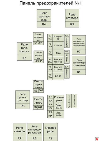

НаVolkswagen Polo, Opel Corsaизменен 13 февраля 2015 в 16:37
НаGeely МК, Москвич 214113 февраля 2015 в 16:38
К стати обозначения не правильные
НаGeely МК, Москвич 2141изменен 13 февраля 2015 в 16:52
Тогда выходит что Главное реле r9 на картинке - это реле вентилятора!
В общем от сюда все заблуждения!
Если на нём контакты подгорели а они подгорели то вентилятор будет плохо сбивать температуру - так как напряжение которое поступает на сам мотор вентилятора будет меньше - то есть он работает в пол силы!
НаGeely МК, Москвич 2141изменен 14 февраля 2015 в 12:05
И опять всё неверно - двигатель заглох когда вытащил это реле - возможно оно и есть реле бензонасоса!
В общем данные все искажены.

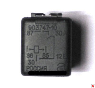

НаGeely МК, Москвич 214111 февраля 2015 в 18:54

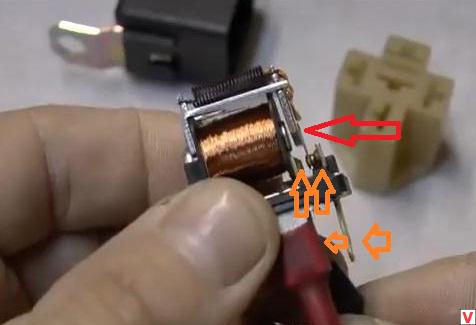

Вот как выглядят контакты в 5-ти контактном реле

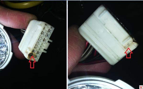

НаGeely МК, Москвич 214117 февраля 2015 в 06:15

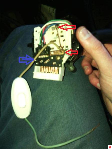

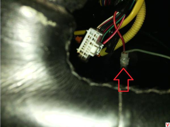

И так разъём расплавился ближнего света - но это оказывается ещё цветочки!
НаGeely МК, Москвич 214117 февраля 2015 в 06:21
Расплавилась и перегородка между контактами в самом штекере - то есть нужна замена штекера! Где была перегородка там видно другой контакт!

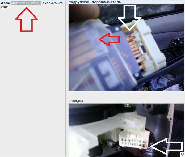

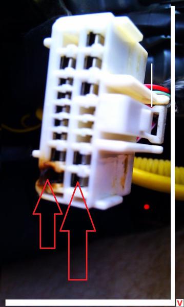

НаGeely МК, Москвич 214117 февраля 2015 в 06:31
В общем в разъёме два провода - один ближнего света ((масса!))- другой дальнего - тот который подгорел это на ближнем - вот почему дальний работал - провод и штекер в том разъёме не подгоревший!
Не правильные эксперименты!
1)Если вставить подгоревший к не подгоревшему - то ближний будет работать в месте с дальним - но нам надо только ближний!
2)Пробовал соединять в разъеме со вторым тонким проводом - свет появился но крутилка раскалилась и начала обжигать руку - не в коем случае так не делать!
3)И третья не удача - от аккумулятора протаскивал провод к этому подгоревшему проводу - в общем свет ближний так и не заработал!

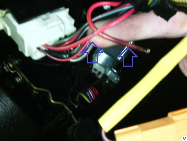

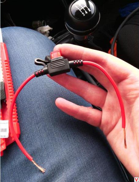

НаGeely МК, Москвич 214117 февраля 2015 в 06:36
Причем хотел всё сделать цивильно - но нечего не получилось в третьем случае! между проводом был предохранитель - но это не работающая схема к которой не надо возвращаться!

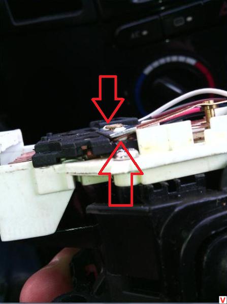

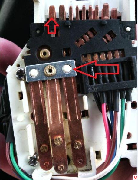

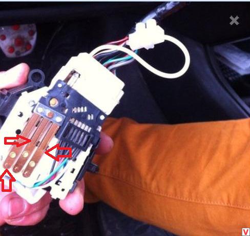

А теперь причины подгорания - медь с алюминием всегда приводит к подгоранию - вам об этом скажет любой электрик!
Смотрим на группу контактов - там алюминиевая полоска - плюс сами контакты не медные - то есть это заводская не доработка - возможно сделали специально так что бы покупали запчасти - ведь в наличии подрулевых нет только на заказ и ждать в течении 2-х недель!
Верхний разъём я загнул на себя - саму контактную группу оторвал - по середине в контакте не какой жёсткости нет - всё сделано хлюпко и не надёжно!

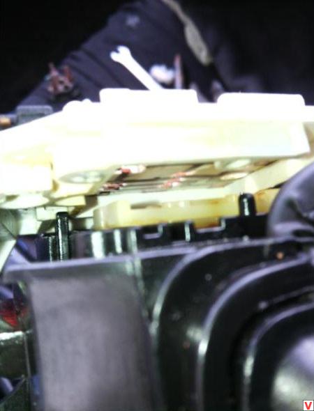

НаGeely МК, Москвич 214117 февраля 2015 в 06:50
Контактная группа даже не прижата - всё сделано что бы контакты вышли из строя!
НаGeely МК, Москвич 214117 февраля 2015 в 06:53
В низу контакты все в масле и немного в вершу - всё протирал!

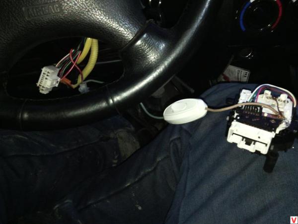

НаGeely МК, Москвич 214117 февраля 2015 в 07:00

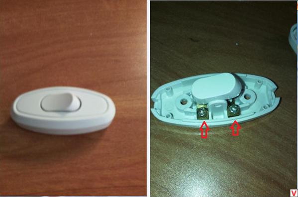

В общем сверлом по металлу на 1.5 просверливаете сам контакт и пластинку - обычный выключатель и провода медные от 220v - в прорезиненном корпусе - провод нужно было в два с половиной раза по длинней который на контакты!
И всё заработало не чего не греется!
НаGeely МК, Москвич 214117 февраля 2015 в 07:03
Провод скручивал и на контакте закручивал - тянул с помощью пассатижей не сильно - и потом хотел припаять места контактов но не чего не получилось!
НаGeely МК, Москвич 2141изменен 17 февраля 2015 в 07:08
Соединял контакты разъёмами от 220v - они медные зажимаются болтами - как для люстр в квартире - стоят около 30 рублей 10 штук !
НаGeely МК, Москвич 214117 февраля 2015 в 07:21
В общем где джойстик переключения высверлил немного - что бы пролезли провода от выключателя - теперь при включении ближнего света на джойстике - нажимаю на включатель света от светильника и все работает!
Теперь как таковых контактов нет - переключается только выключателем!
Я так и не понял для чего нужен был крайний левый контакт - который всё время был в разомкнутом состоянии!
Крайний правый был на дальний свет и когда его замыкал пластинкой - в общем горел дальний свет - но пластинка начинала греться прям в руках (провод на ближний был не подключён!!!)- вот почему я не пустил провод на крайний правый контакт!
По середине я избавился от вечно подгорающего контакта - в общем время покажет! Магнитола пока ещё так и не включается надо искать из за чего!
НаGeely МК, Москвич 214117 февраля 2015 в 07:30
И в салоне ещё одно реле которое отвечает за свет - самое верхнее с лева! Я разобрал его контакты как в новом реле - всё сделано очень качественно!
Противотуманки вообще включаются без подгоревшего провода и не зависят от тех трёх контактов!
