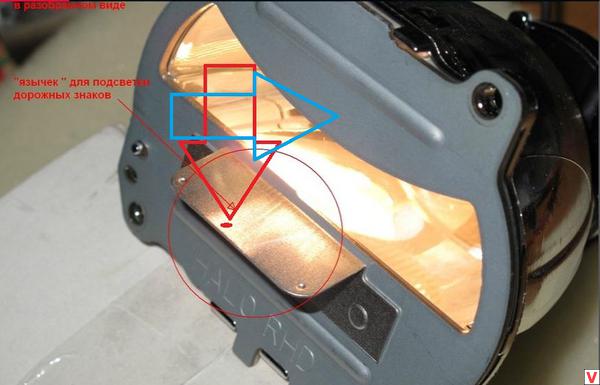

НаGeely МК, Москвич 214119 марта 2015 в 14:58
Синей стрелкой отмечена шторка в линзе - которая рисует чёткую границу от ослепления!
Но слепит как раз отражатель для дорожных знаков - выделен красной стрелкой!
То есть в тойоте нет этого отражателя и нет ослепления!

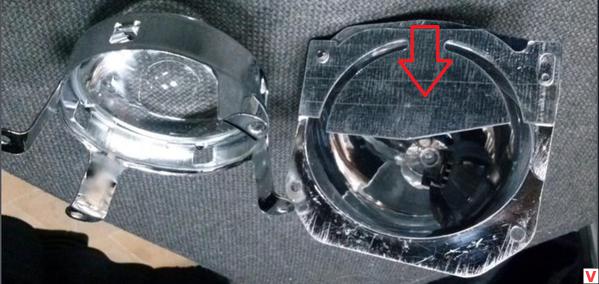

В фаре Джили МК - нет отражателя для дорожного знака - и эти линзы отлично подойдут для ксенона и не будут слепить.
http://www.drive2.ru/l/3184223/
НаGeely МК, Москвич 214119 марта 2015 в 15:41
Эта шторка и корректор в Джили МК не дают поднять фары высоко для более дальнего освещения. В Нексии шторка короче и освещать будет дальше - а также ослепление будет сильнее.

В биксеноновых линзах - верхняя шторка приоткрывается и светит дальше! Ослепление сильнее.
