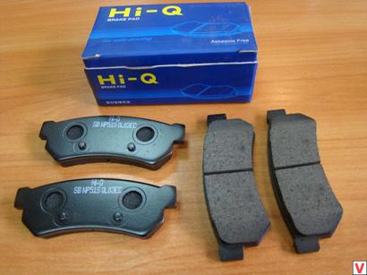

Еду сегодня уже второй день просто адский скрип - не одна телега так не скрепит.
Понять не чего не могу - или зашита прижата к тормозному диску - или подшипник ступицы рассыпался - первые мысли в голове!

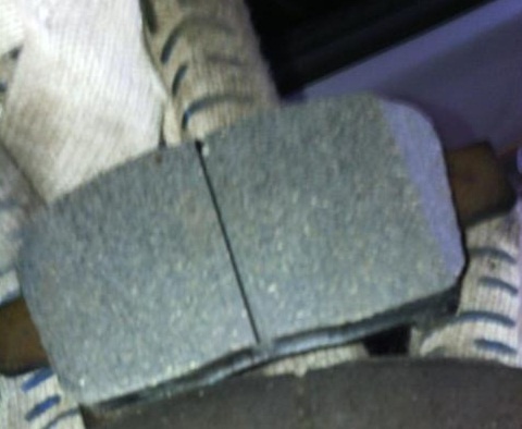

Выворачиваю колеса - что бы посмотреть колодки - а там нечего смотреть колодок Hi-Q уже нет - они стерлись за 20 тыс.км!!!

20 тыс.км для Корейских колодок - у меня на Москвиче отечественные колодки по 20 -27 тыс.км ходили и износ был меньше. В Москвиче колодки отслаивались но так как Корейские колодки не стирались!
НаGeely МК, Москвич 2141изменен 8 марта 2015 в 12:34

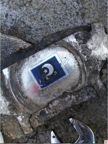

Китайские колодки с изображением полу месяца - намного лучше - они прошли почти 50 тыс.км и в жару тормозили лучше - диски не царапали - были мягкие и очень надёжные.
Против Корейских небо и земля!
Что касается качества Корейских колодок то я очень сильно разочарован!!! Для меня Hi-Q это Корейский ширпотреб в красивой упаковке!
Моё мнение не в коем случаи их не покупать из за низкого ресурса!

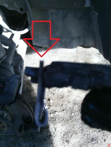

Hi-Q
стерлись до сигнального устройства - которое вызывает очень сильный скрип при движении.

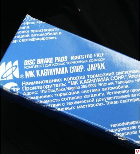

Купил Японские за 850 рублей - проехал 210 км в общем впечатление очень плохие - плохо тормозят!
Приходится очень сильно давить на педаль тормоза - но они скользят! Снег был целый день и таял - в общем в дождливую погоду они будут тормозить плохо!
Уже очень сильно разочаровался в Японском качестве!

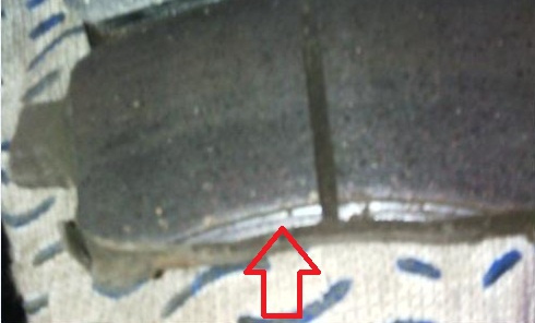

Японские Колодки Кашияма оказались хуже Корейских.
Со временем начали скрипеть, одно колесо схватывает быстрее другое нет, - если бы не АБС - машина бы в легкую потеряла управление. Без АБС с такими колодками ездить нельзя. То с одной стороны колесо заскрипит, через время с другой стороны!
Износ больше чем на корейских оставалось немного до металла. Надо было их стирать до металла! Проехал на них около 25 тыс.км, 30 тыс на них не рискнул.
У Корейских выработка от канавки намного меньше чем на Японских. Я так думаю что скрип исходит оттуда!

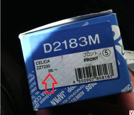

Колодки в Джили МК подходят от Тойоты Селики 1999 -2005 года
Витц от 1999 года

Самые лучшие колодки - это китайские колодки с луной!
Только проблема в том что их не где не продают! Но они супер!

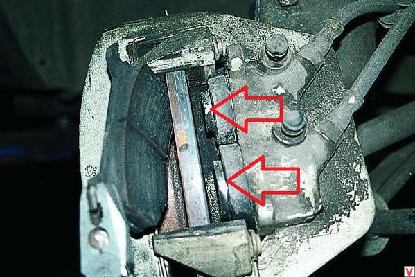

Не смотря на то что в Джили МК колодки и суппорта аналг Тойоты Селики 1999-2005г в технологическом плане - суппорт у Москвича 2141 двух поршневой лучше чем у Селики с одним поршнем!
Размер колодок у Москвича больше - вот вам и спортивный автомобиль Селика!
АЗЛК - только уважение!

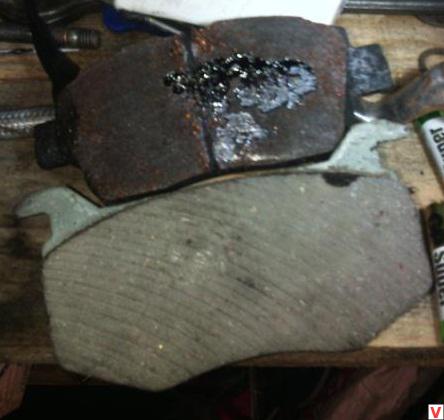

В верху Корейские колодки Hi-Q
В низу Русские Москвич 2141
В плане цена качество выигрывают Русские! Колодки Авто - Деталь- даже сам удивлен прошло столько лет а качественную продукцию для Москвича запомнил на долго! Прошли 27 тыс.км машину грузил под 750 кг!
