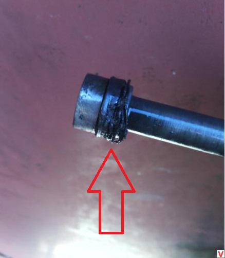

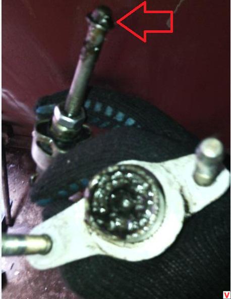

Когда ремонтировал главный цилиндр сцепления то был в шоке от Китайского качества!
Сам шток который двигает поршень в цилиндре - просто выпал!

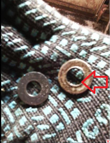

Я сперва не понял как вообще такое может быть!
Но когда разобрал цилиндр заметил выработку на шайбе которая держала шток! Сырой материал причина низкого качества!
С лева новая шайба с права старая!

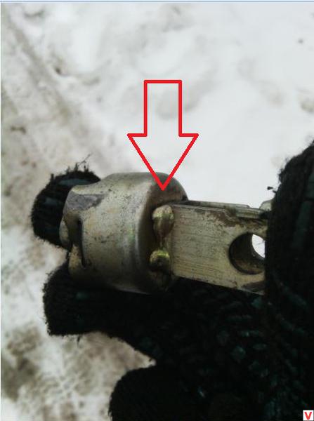

Наконечник штока имеет деформацию и в верху трещину где сварочные швы - но плохое качество фотографии не позволяет это рассмотреть!

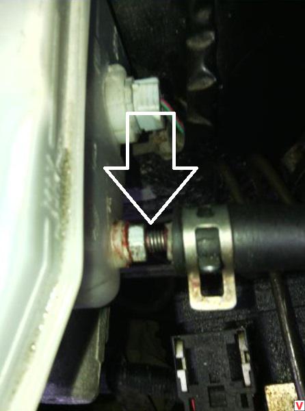

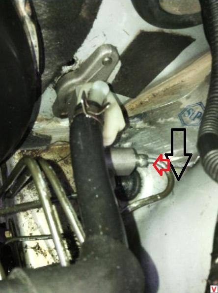

Главный цилиндр сцепления я буквально за месяц поменял их два - покупал и у оф дилеров и в простом магазине. Проблема была в том что я не мок закрутить трубку - которая расположена в боку!
НаGeely МК, Москвич 214118 марта 2015 в 15:01
Три дня я мучился но так и не смог прикрутить к новым запчастям!
Сами цилиндры очень плохого качества и резьба там нарошенская - немного в бок ключом повернул и резьба сворачивается и всё дальше не крутится!
Места его нет - закручивать не удобно - трубка расположена не правильно - Москвич 412 образец для подражания в нём сделано всё правильно.
