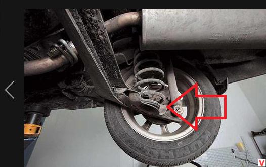

Меня не устраивает задняя подвеска Джили МК - я уже писал что в ней что то брякает - и кроме пружин и выгнутых чашек на балке у меня больше не осталось вариантов что там брякает.

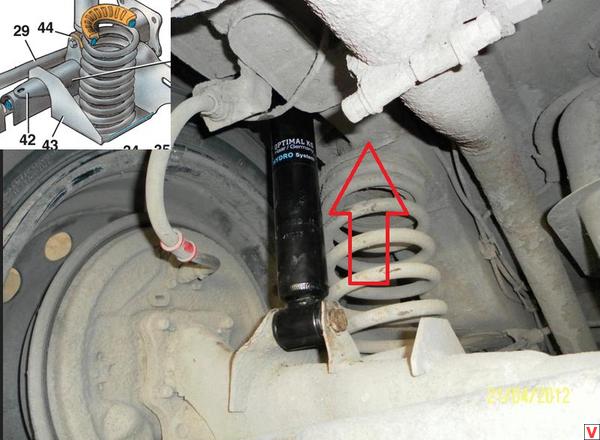

Но в Джили Эмгранд совершенно другая подвеска - она конструктивно очень похожа с подвеской ВАЗ 2112
И что мне не нравилось в этой подвеске так это то что после Москвича - она казалось мне не правильной!
Упор от пружины идет не где несущий каркас кузова - выделенный стрелкой - всю нагрузка передаётся на арку!

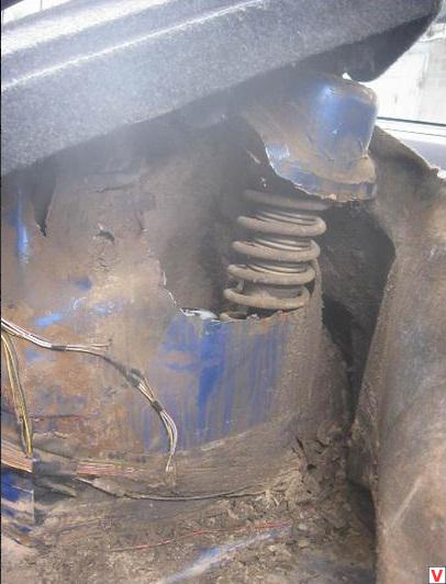

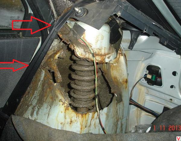

В ВАЗе может пострадать пристёгнутый ремнём безопасности пассажир - чашка удерживается прямо на нём.
