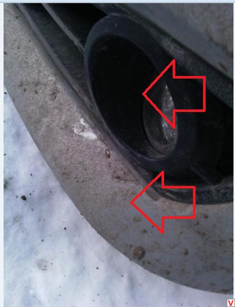

НаGeely МК, Москвич 214127 марта 2015 в 06:22

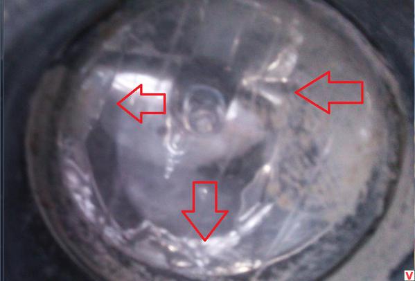

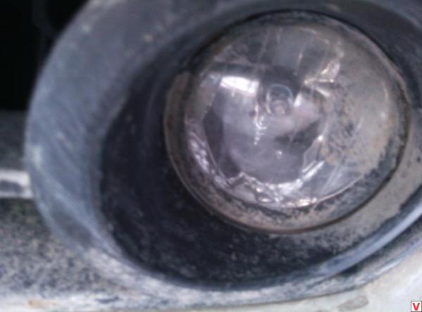

В фарах черные провода - в результате они не светят. Но есть противотуманки которые работают но не светят как положено потому что отражатель расплавился.
НаGeely МК, Москвич 214127 марта 2015 в 06:32
В противотуманных фарах Джили МК - не трескалось не разу стекло так как они обладают лучшей защитой от камней!
Единственный их минус это отражатель и сильное ослепление не хватает линз со шторкой - для установки газоразрядных ламп!
Хорошие лужи они тоже выдержали достойно!

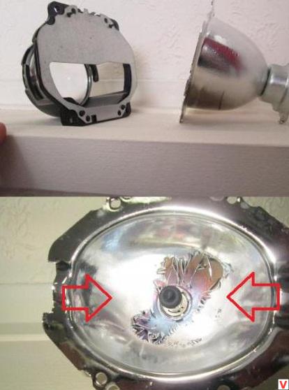

Ближний свет был просто шикарный не было потребности не в каком ксеноне - но в данный момент ближний свет фар стал очень плохим - вся причина в выгорание отражателя в самих линзах от галогенных ламп.
С подобной проблемой столкнулись и владельцы Хайма 3.
Линзы Хайма -тоже сделаны из металла за это плюс китайским производителям - но отражающее покрытие очень низкого качества за это минус.

Если установить обычную галогенную лампочку в ксеноновую линзу то от высокой температуры - отражатель придёт в негодность так пишут многие - потому что корпус отражателя в основном пластмассовый в ксеноновой линзе!!!
Но делая выводы что и в металлическом корпусе галогенных линз облазит отражатель - говорит о том что качества не хватает многим производителям.
Дело в том что ксеноновая лампа выделяет больше тепла чем галогенная!
Простая лампа 15W - 150 градусов.
Галоген 35W - 300 градусов.
Ксенон 6000к - 450 градусов.

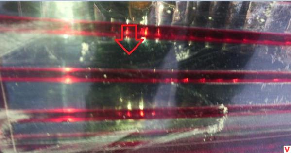

НаGeely МК, Москвич 214111 апреля 2015 в 12:16

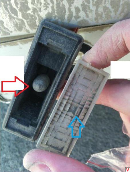

Подсветка номеров - перегорели сразу две лампочки за 7 лет в первый раз - это отличный результат!
Но что я вижу - в плафоне отсутствует отражатель - все внутренности покрыты грязью.
Опять низкое качество - экономят на всём на чём только могут!
