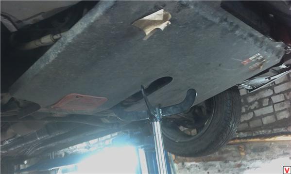

Замена масла сопровождается снятием защиты двигателя и работа эта не из дешёвых от 400 рублей.
Снять защиту двигателя в гараже что бы самому поменять масло получается весьма изнурительной и всё это потому что многие производители не заботятся о тех людях что покупают их продукцию.
НаGeely МК, Москвич 2141 8 апреля 2015 в 07:22
5 болтов которые нужно полностью выкрутить - для чего это сделано - что бы замучить работников СТО или для того что бы цена за снятие защиты перевалила за 400 рублей?
НаGeely МК, Москвич 2141 8 апреля 2015 в 07:27
В любом СТО есть специальное оборудование но у меня много вопросов зачем же всё таки снимать защиту двигателя что бы поменять масло???
НаGeely МК, Москвич 2141 8 апреля 2015 в 07:30
У меня был Москвич и в нём я не снимал защиту двигателя - так как в защите было сделано отверстие через которую откручивалось пробка поддона и сливалось масло!
То есть всё легко и просто - 15 минут и масло поменял не ползая под машиной в любую погоду без СТО.

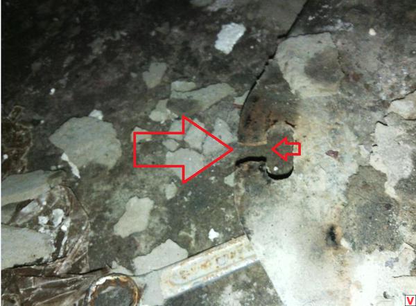

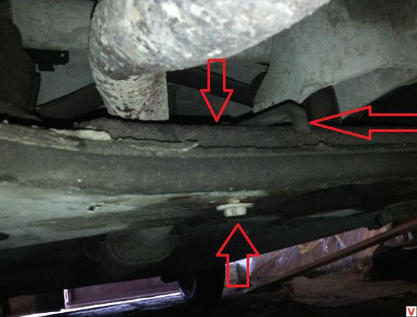

В подрамнике один болт который крепится к металлическому г- образному куску металла который нужно придерживать при полностью выкрученном болте и в который ещё нужно попасть - а это не легко сделать!
НаGeely МК, Москвич 2141 8 апреля 2015 в 07:46

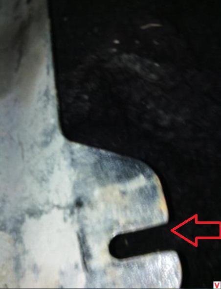

Болт приходилось полностью выкручивать потому что инженеры защиты ((Кольчуга)) тоже отнеслись к соей работе очень плохо! Мне пришлось болгаркой выпилить в защите что бы не откручивать этот болт полностью!
НаGeely МК, Москвич 2141 8 апреля 2015 в 07:50
Но два передних болта приходится полностью откручивать что тоже не правильно!
НаGeely МК, Москвич 2141 8 апреля 2015 в 07:55

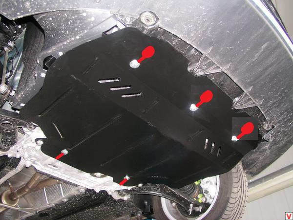

На самом верхнем фото красным я отметил прорези в защите для правильного снятия без выкручивания болтов полностью! К стати болты были разные два передних откручивались ключом на 13 и последний ключом на 17 - зачем?

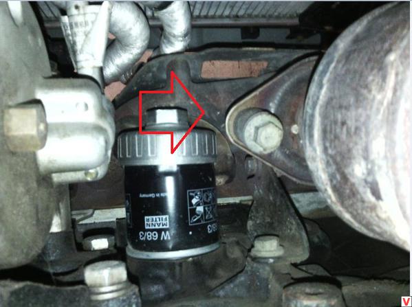

И вот когда защита снята в Джили МК - понимаешь что это не комедия ((Тупой и ещё тупее)) - это реальность!
Масляный фильтр расположен рядом с раскаленным коллектором выхлопной - и окручивать его придется в сторону этого коллектора! Места очень мало и выкручивать не удобно!
