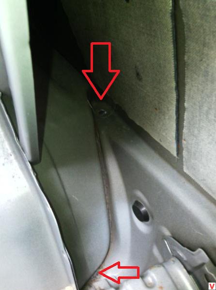

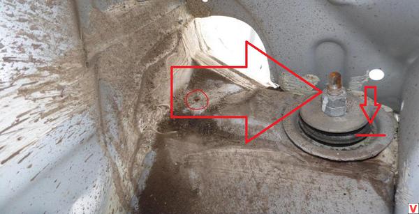

Из за плохо прикрученных задних стоек - грязь проникала в салон автомобиля - с этим столкнулись почти все владельцы Джили МК - которым удалось добраться до крепления задних стоек. Задние стойки запечатаны пластиком - что бы туда не кто не лез. В общем сделана очередная кормушка на которой можно заработать!

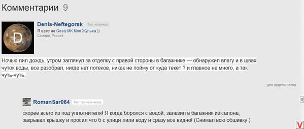

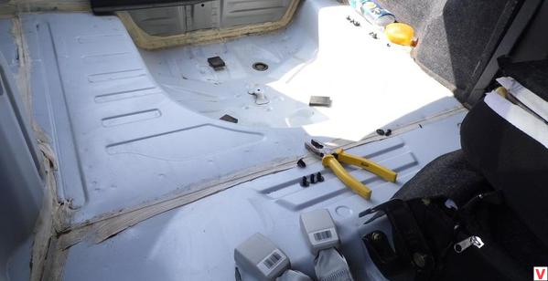

Но вода в багажнике это ещё новая фишка - и придётся снимать обшивку багажника с правой стороны!
Вот как недоумевают владельцы - они не понимают от куда берётся вода в машине - и все пишут что вода попадает от верхних уплотнителей!

Уже убирают всё с багажника - но выявить от куда вода так и не удаётся!

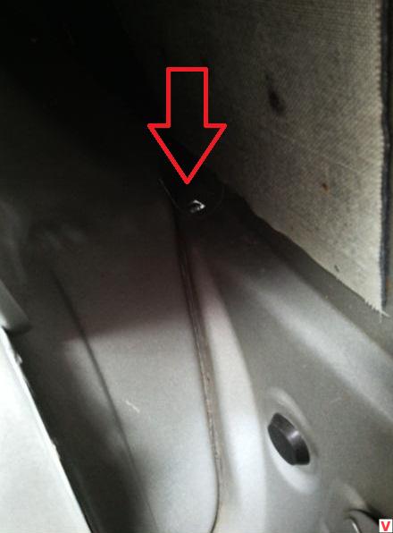

А вот и вторая не доработка от куда попадает вода!
