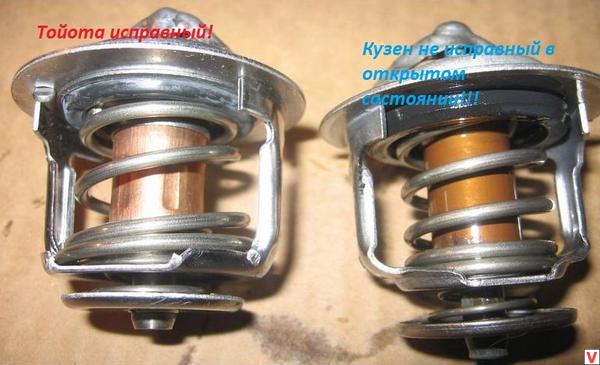

Сегодня Японский термостат пришёл в негодность. Ещё зимой - печка начинала греть только когда двигатель полностью прогреется. Сейчас когда потеплело - температура стала зашкаливать до красной зоны!
В общем ресурс Японского термостата около 50 тыс.км - это меньше чем на жигулях классике.
НаGeely МК, Москвич 2141изменен 6 октября 2015 в 13:56
Уже второй такой не исправен - Японское качество хуже Русского!
полетел через 20 тыс.км!

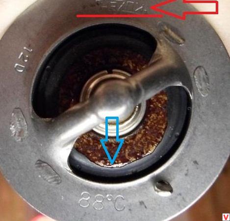

Решил взять оригинал Тойота - цена 850 рублей.
И что я вижу - за место надписи Тойота - Кузен
Термостат похож на б.у - вид у него ужасный!
Края резины не аккуратные - по середине - ржавчина??? - или лак - но зачем он там???

По поводу надписи Кузен - оригенал это или подделка укомплектованная в коробочку от Тойоты.
Где на коробочке написано Кузен???
Где на термостате что он из Японии???
Моё мнение что как на Ниссановских термостатах написано Ниссан - на Тойотавских должно написано Тойота

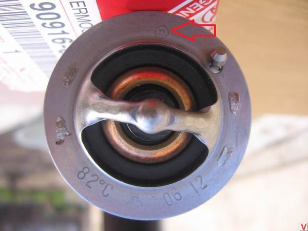

А вот как должен выглядеть оригинальный термостат от Тойота - он на вид в такой же коробочке - а вот и обозначение Тойота с помощью Японских символов!
НаGeely МК, Москвич 2141изменен 29 апреля 2015 в 05:46
TOYOTA номер термостата 90916-03046 дв Тойота 4а-фе на Джили МК 2008 г.

НаGeely Emgrand29 апреля 2015 в 06:01
Ну вот ты и сам ответил на свой вопрос,на оригинале нет никаких букв в номере

НаGeely МК, Москвич 214129 апреля 2015 в 05:59
Термостаты отличаются.
