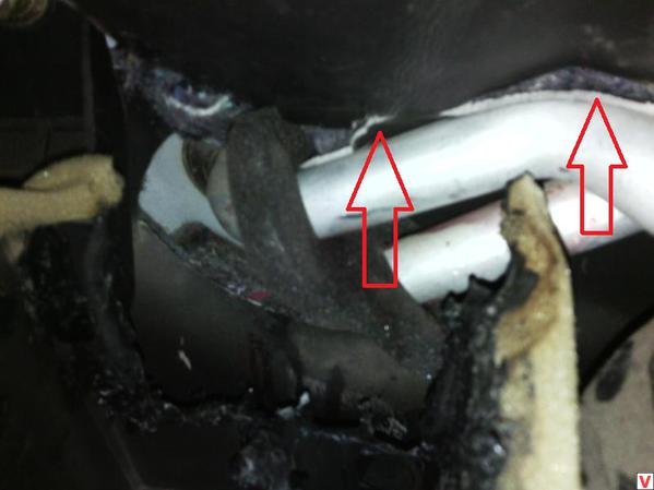

Чувствую в машине пахнет отравой только не могу понять от куда появился этот запах.
19 просмотров
19
НаGeely МК, Москвич 2141 9 мая 2015 в 08:00

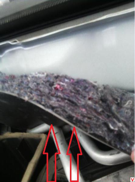

Трубки отопителя салона - упираются в обшивку - которая при плавилась к трубкам и синтетическая вата начала выделять этот запах!

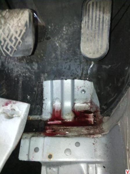

Качество самого радиатора отопителя очень низкое и в местах изгиба трубок началась утечка антифриза - это получился адская смесь которой я дышал.
НаGeely МК, Москвич 2141 9 мая 2015 в 08:03
Приплавившийся пластик я так и не смог оторвать - но вату с другой стороны оторвал!

Главное теперь стал известен очаг запаха фенола в Китайских машинах. Это всё колоссальный вред здоровью, и не уважение к тем людям которые покупают Китайские машины!
Ведь в Москвиче 2141 - всё сделано грамотно - радиатор печки находится в под копотном пространстве и главное он был надёжен и не бежал и не вонял как техника из поднебесной.
Это последняя капля терпения которая уже закончилась!
Эта позорная лужа антифриза в салоне моего автомобиля!
