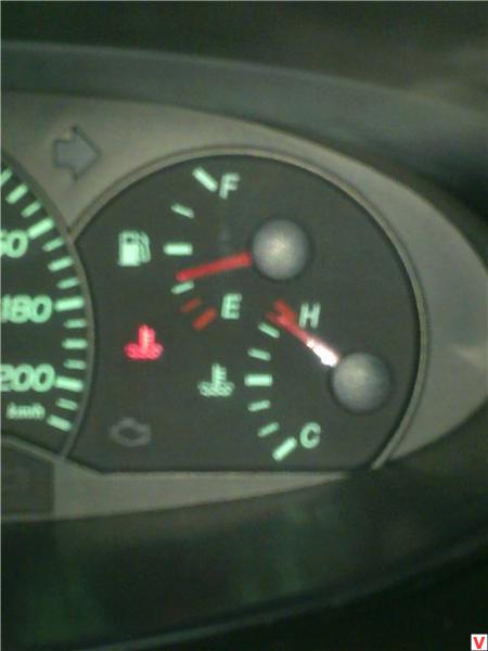

Из за чего растет температура. Новый термостат не помогает. Температура у красной зоны.

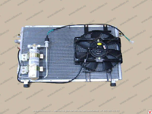

Почему вентилятор охлаждения в два раза меньше самого радиатора? Что бы тяжелей его охладить?
Что бы двигатель перегревался и раньше времени вышел из строя.
у радиатора кондиционера та же самая ситуация

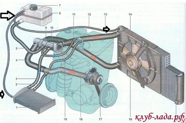

крышка радиатора должна быть расположена с левого краю - подача антифриза с правого.
Бачок должен находится выше радиатора - шланг от бочка не в верх а в низ!

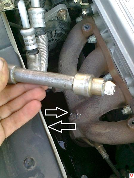

Зачем раскаленный выпускной коллектор расположили очень близко к радиатору?
Что бы перегреть двигатель?

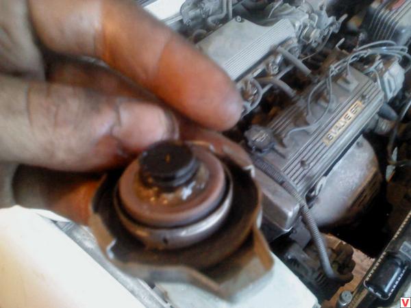

Что делать если когда срабатывает вентилятор, температура продолжает расти - нудно что бы двигатель остыл.
Открутить пробу на радиаторе а не на пластиковом бочке - который должен быть залит до горловины.
Завести двигатель - пусть с горловины выливается по тихоньку антифрих - будут идти пузыри (воздух будит выходить!)
Когда сработает вентилятор - жидкость начнет убывать - успеваем подливаем. Так повторяем 10 раз - то есть принудиловка должна сработать 10 раз. Так мы уберём завоздушенность с самого радиатора и у нас не будет перегрева!

Что бы радиатор не завоздушивался и не было перегрева - воздух должен выходить - на ВАЗ Приора даже на радиаторе печки сделано что бы печку не завоздушело.
Джили не чего не сделали в результате двигатель перегревается и печка завоздушивается
