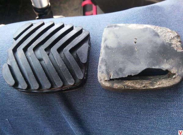

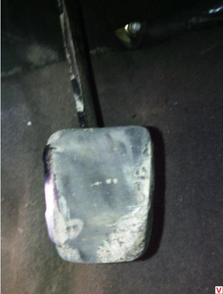

Накладки на педалях Джили МК сделаны с очень мягкой резины. Когда нажимаешь на педали - то даже через туфли ощущаешь комфорт от мягкости накладки.
Но есть свои минусы - это идет быстрое стирание накладок и второй минус когда накладки мокрые подошва по ним скользит и доносится скрип резины!
Уже 77 тыс.км и их давно уже нужно менять. Но кусается цена это 500 рублей за 1 накладку!

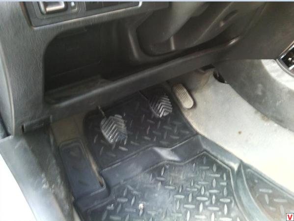

НаGeely МК, Москвич 2141 2 июня 2015 в 16:17
Пишут что подходят от Опеля Омега - но их в наличии нету и только под заказ оплатив предварительно и ждать около 10 дней . То есть это много лишних движений что бы приобрести аналог за меньшие деньги.
От Газели как пишут не подходит - накладка шире на 0.5 мм
В общем купил от Газели - цена 25 рублей. Купил сразу две штуки.

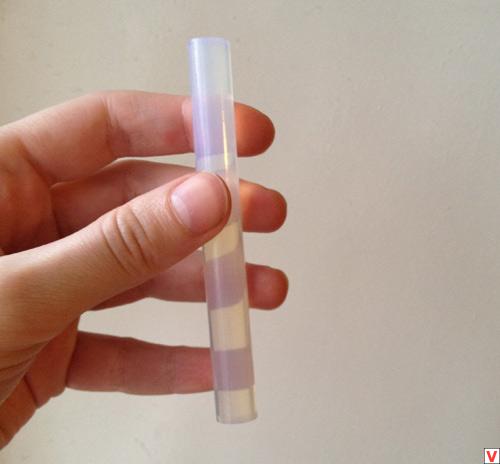

Но есть очень хорошая вещь это клеющий пистолет.
Взяв от него стержень по толще цена 25 - 35 рублей и паяльник - я нанес на всю часть педали и на кроя и на середину накладки хороший слой клея.
Накладка жестко зафиксировалясь и сидит как родная!
