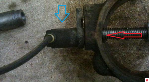

Вся машина сделана так что бы при ремонте доставить максимум проблем его хозяину.
Вроде бы обычный датчик - который должен стоить 150 рублей и который должен легко вытаскиваться - не вытаскивается!
Технологии позаимствовали у Тойоты - у тех тоже датчик не вытаскивается - датчик легко поломать - он ведь из пластмассы - а вот ценник на него от 4000 рублей не оригинал!
Японцы и Китайцы этот датчик забивают киянкой - вытащив не сломав его очень сложно!
Не ужели нельзя всё сделать по нормальному??? - можно!

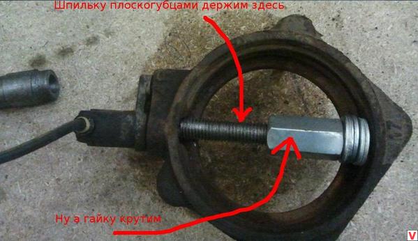

В датчике нужно сделать паз под уплотнительное кольцо - копеечные затраты. И не в коем случае не вбивать датчик а просто вставлять. Японцы умеют думать как заработать деньги - в этом я уже убедился. Китайцы перенимают их богатый опыт и в этом их большая ошибка.
