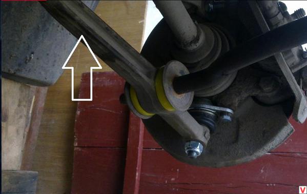

Загудел подшипник ступицы - цена 1200 это в 3 раза дороже чем на Приору! плюс замена 1000 рубл

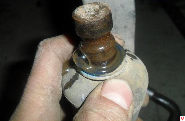

Начали откручивать шаровую - она просто гуляет в верх в низ!
Ощущения что скоро в Джили отвалятся колеса не покидали меня уже два дня - и всё это не напрасно!
Выприсовав шаровую наблюдаем картину - внутри пыльника коричневая смесь!
НаGeely МК, Москвич 214110 июня 2015 в 19:05
Вода попала внутрь шаровой - что привело к разрушению - пластиковой обоймы и сильной коррозии металла - колеса поворачивали на сухую!
НаGeely МК, Москвич 214110 июня 2015 в 19:10
Шаровая в таком состоянии в любой момент могла привести к очень серьезным неприятностям!
НаGeely МК, Москвич 214110 июня 2015 в 19:16
По Японской технологии Тойота шаровая запрессовывается в рычаг и удерживается стопорным кольцом - которое прикрыто резиновым пыльником.
Что бы запрессовать шаровую надо снять рычаг! Что бы снять рычаг надо заплатить 1000 рублей или валятся под машиной в гараже не один час и разбивать руки в кровь! (Работник СТО два раза поранил руку!)
Всё сделано очень отвратительно и не по человечески - всё сделано что бы отжать у вас деньги!

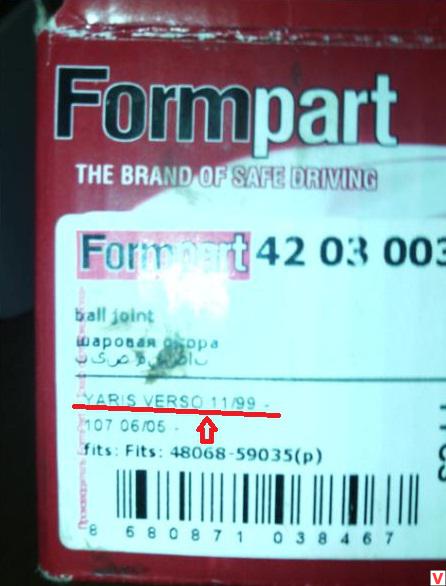

Но что самое интересное что бы купить шаровую - мне пришлось объездить на автобусе 8 магазинов - потратить два дня!
Что в Японских и Китайских магазинах шаровую на Тойота Ярис 99 и Джили МК не было - предлагали купить рычаг в сборе ценой от 1800 до 5500 рублей!
То есть развести по полной!
И только в одном Китайском Я нашёл то что искал!
Шаровая подошла как родная! 750 рублей - Арабская.

После замены подшипника ступицы - мне пришлось ездить на разбитой шаровой - все работники СТО были в шоке - они думали что машина не сможет выехать с СТО - колесо отвалится! У меня не было 5500 рублей на новый рычаг - в общем я забрал машину и тихонечко поехал до дома!
Работники СТО прям все вышли посмотреть! - все говорили только аккуратно!
После 60 тыс.км машина рассыпается и требует вложений - вот и всё Китайское качество - которое на много дороже Российского и которое сделано в плане ремонта не по человечески!

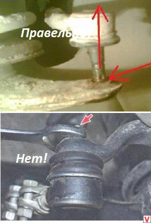

Но допустили очень серьезную ошибку как и Тойота - сама шаровая смотрит пыльником в верх - в Москвиче пыльник в низу - грязь не будет проникать и разрушать шаровую - в Джили будет!
Рулевой наконечник стал пыльником в верх как в Москвиче это грубейшая ошибка - хотя в Джили МК он внизу и это правильно - рулевые наконечники как новые после 78 тыс.км!

Какая разница с какой стороны пыльник - если ездить умеешь, то пыльники целые будут. Шарниры износятся - меняй. Ездил за вениками вчера, на 101 веник залезло в багажник кашкая, 5 км была плохая дорога - 1 км из которой ехал 4-5км в час, периодически шкрябая защитой двигателя и ничего не порвал.
bmwsila
НаGeely МК, Москвич 214114 июня 2015 в 05:46
Какая разница с какой стороны пыльник (большая - на штоке шаровой даже не делают конавок под пыльник это уже минус, вот видите где вода на пыльнике скопилась в минусовую температуру вода части воды сделают себе канал и будут проникать через пыльник шаровой - всё это законы физики которые не кто не отменял и об этом знает каждый производитель! (фото с пузырём выше)
bmwsila
НаGeely МК, Москвич 2141изменен 15 июня 2015 в 08:15

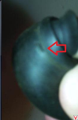

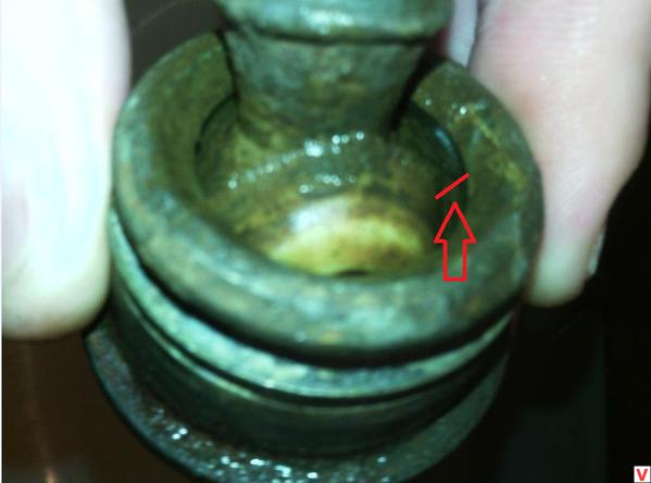

Сам палец шаровой вращается при повороте колеса - и пыльник стирается в верхней части внутри где прикреплен к пальцу шаровой - в результате в шаровую попадает вода и пыль - шаровая требует замены!

Не проехал и 3 тыс км - услышал сильные стуки в подвеске как при изношенной шаровой. Машина плохо стало держать повороты - склонность к заносу передней оси!
Шаровая с права вылезла с рычага в месте со стопорным кольцом - с левой стороны тоже уже начала потихоньку вылазить!
НаGeely МК, Москвич 214127 июня 2015 в 17:57
Пришлось шаровые приварить на сварку! - аккумулятор обязательно отцепляем! Шаровая сидела очень хорошо - стопорное кольцо в шаровой не справляется со своей задачей!

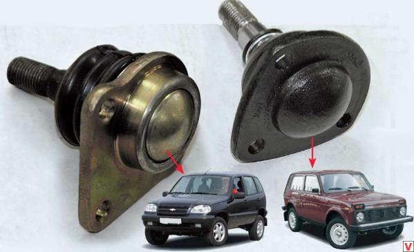

Хотел усилить рычаг возле шаровой - наварив пластину и попробовать поставить шаровую от Шеви Нивы

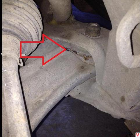

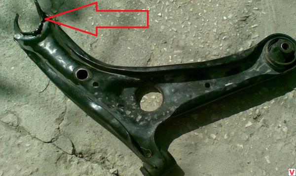

Посмотрев все Дефекты подвески Тойота Витц - пришёл к такому мнению - всё сделано очень плохо!
Если в месте где крепится шаровая не поломается - то ломается рычаг с другой стороны!

Даже крепления ступицы ломаются.
Рычаги уже в моей машине кроя загнуты если с Кросом сравнивать!

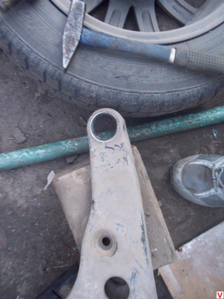

НаGeely МК, Москвич 214110 января 2019 в 06:31
Выводы:
1)При замене рычага с шаровой самостоятельно - берете дрель с большим сверлом и рассверливаете верхнее отверстие в подрамнике делаете его большего диаметра, также берете сам рычаг и рассверливает отверстие в самой втулке саленблока с двух сторон - что бы не мучатся самому при установке - болт войдёт без проблем!

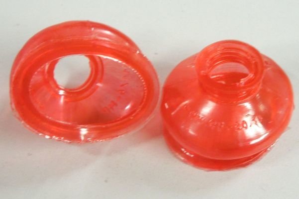

Шаровые в рычаге идут не промазанные - сверху что то капнут но внутрь оно не попадает - нужна спецальная смазка
Смазка для игольчатых подшипников ею промазываете - потом берете кусок трубы и начинаем вращать палец шаровой в разные стороны и круговыми движениями раз 50 что бы смазка хорошо пропитала все внутренности - почувствуйте как начинает вращаться смазанная шаровая!
НаGeely МК, Москвич 2141изменен 10 января 2019 в 06:49
Вывод 3
Сам пыльник ставим силиконовый с рулевых наконечников второй с верху как зонтик накидываем 2108
Сперва нужно полностью вывернуть - смазать хорошо саму шаровую сверху и потом одеть!
Я зажимал пыльник пластмассовыми хомутами повышенной прочности с верху и снизу - в общем зима покажет как они себя проявят.

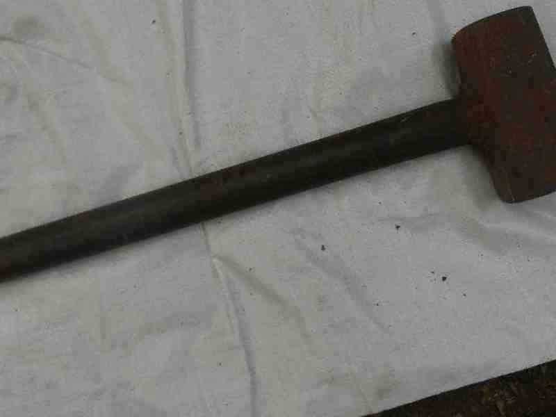

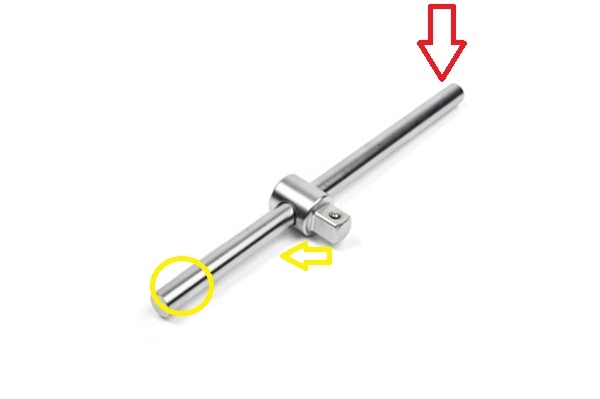

Кувалда металлическая по больше как эта - головка на 15 и кувалдой хорошенько - это средство против пистолетов
НаGeely МК, Москвич 214110 января 2019 в 07:03
Вот такой ключ и кувалдой по нему со всей силы не жалея - три удара и любой пистолет СТО сдаётся!
Ладонью упирам головку!
Ручку кувалды берем ближе к ударной части и со всех сил бам!!! раза три и всё открутится!
Я ногами через трубу не мог открутить так затягивают пистолетами - но кувалда круче любого пистолета!
