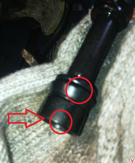

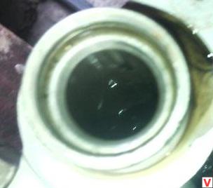

Снова 5 тыс.км и полетел главный цилиндр сцепления!
Внутри цилиндра видны задиры которые и приводят к неисправности узла!
НаGeely МК, Москвич 214124 августа 2015 в 07:36

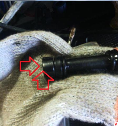

Эти задиры от штока цилиндра - на нём тоже следы потёртости!
НаGeely МК, Москвич 214124 августа 2015 в 07:37
То есть сам шток выполнен не правильно и всё сделано так что при контакте штока с цилиндром - будет его износ!
