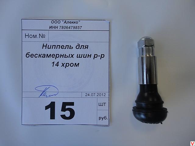

Ниппель - чем же он опасен - вроде безобидная деталь автомобильного колеса - несущая скрытые дефекты уносящая миллионы жизней во всём мире.

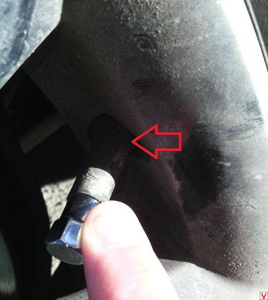

Чем же он опасен - дело в том что резина имеет свойства старения - и качество резины всегда разное. Если шина способна проработать 10 лет - то ниппель может прослужить 2-а года!
НаGeely МК, Москвич 2141изменен 2 сентября 2015 в 15:42
Особое внимание нужно уделить трещинам на ниппеле и вовремя их заменить - будьте внимательными и не откладывайте всё на потом - ведь от этого зависит безопасность вас и всех окружающих вас людей!
