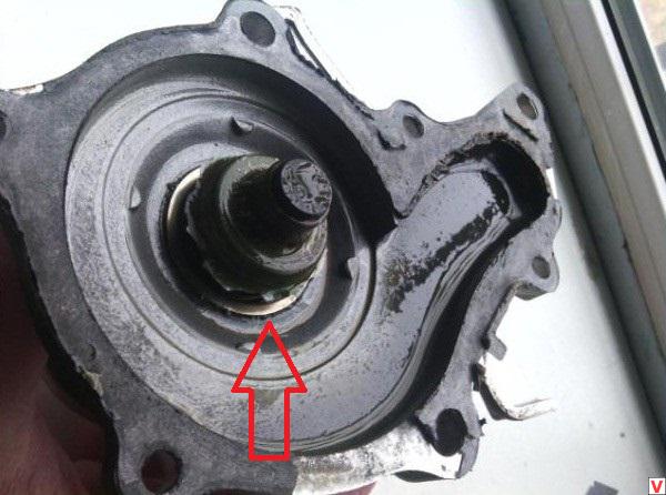

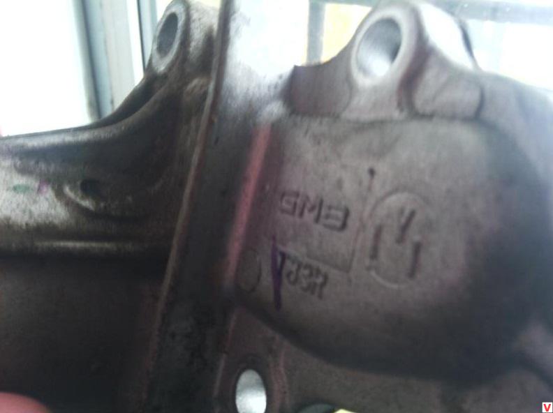

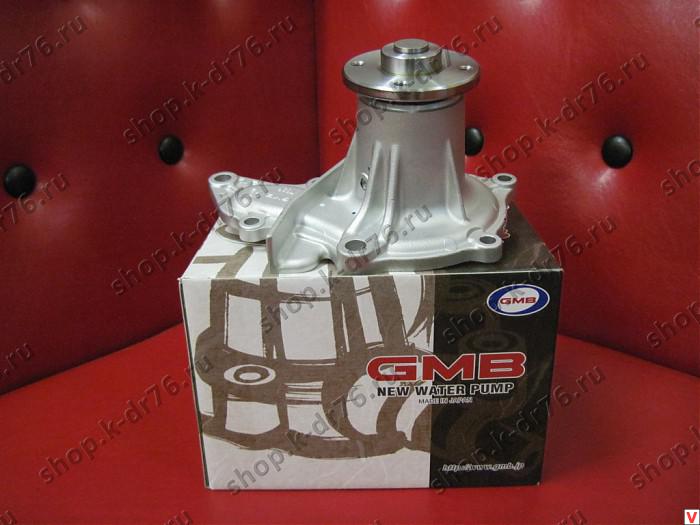

Японское качество запчастей - это полное разочарование для меня. Если Китайская помпа сломалась через две недели - то Японская GMB - её уровень сразу видно сделана очень качественно и вот вам результат!
Прошла 15 тыс.км
НаGeely МК, Москвич 2141изменен 9 октября 2015 в 07:02
Двигатель ВАЗ 2106 просто небо и земля по сравнению с Тойотовским 4а-фе - 5а-фе - помпа стоила рублей 250 - её надежность выше чем у Японских и Китайских - а что самое главное - открутил 4 болта и поменял помпу сам!
Не надо ездить и искать запчасти по всему городу и платить за замену помпы 5500 рублей!
Крыльчатка растворилась из за низкого качества металла! Помпа GMB производства Япония а не Корея!
