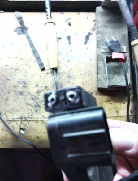

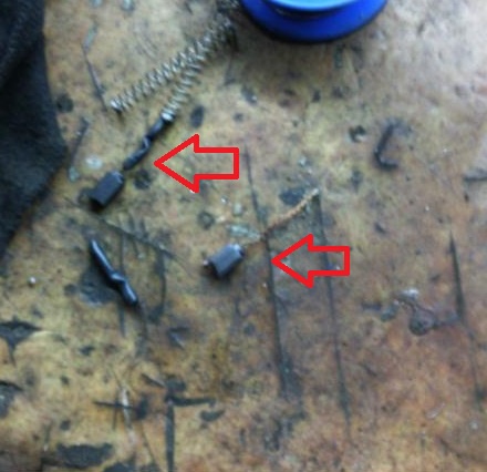

В общем причина неисправности стартера - износ щёток!
Не чего серьезного - но проблема в том что это не ВАЗ и самих щеток не где не найти!
НаGeely МК, Москвич 214117 октября 2015 в 22:00
В общем генератор мне предложили отремонтировать - 20 лет таким мастер не занимался и решил вспомнить молодость!
Удивительно что в наше время не найти запчастей - такое было в конце 80 - начало 90 х годов!
В общем паяльником и шилом выпаиваются контакты - делается отверстие - покупаются щётки от ВАЗ 2110 - их провод контактов удлиняется с помощью паяльника!
НаGeely МК, Москвич 214117 октября 2015 в 22:04
В проделанное отверстие вставляются провода от щёток - это всё припаивается - обрабатывается кислотой что бы припай держался - проверяется ход щёток что бы не чего не заедало - в общем вот так!
НаGeely МК, Москвич 2141изменен 17 октября 2015 в 22:06
Щетки ВАЗ взял самые дорогие - но оказывается разницы в них нет можно покупать за 170 рублей!
За ремонт генератора взяли 300 рублей!
