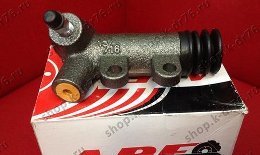

Опять перед нами две разновидности сплавов более прочный метал и слабый на самом цилиндре - резьба нарезано очень тонко шанс её сорвать при начальном закручивании 99% из 100%
НаGeely МК, Москвич 2141изменен 22 октября 2015 в 10:35
Получается то что закручиваете - и дальше не крутится - а с трубки течёт! Лен сантехнический в помощь что бы не выбрасывать сам цилиндр!
НаGeely МК, Москвич 214122 октября 2015 в 09:44
Как же всё таки отремонтировать не сорвав резьбу и не выбросив сам цилиндр - ведь он стоит под 1000 рублей!

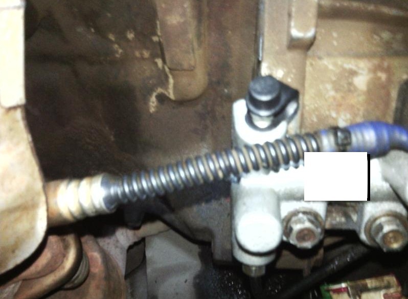

НаGeely МК, Москвич 214122 октября 2015 в 09:50

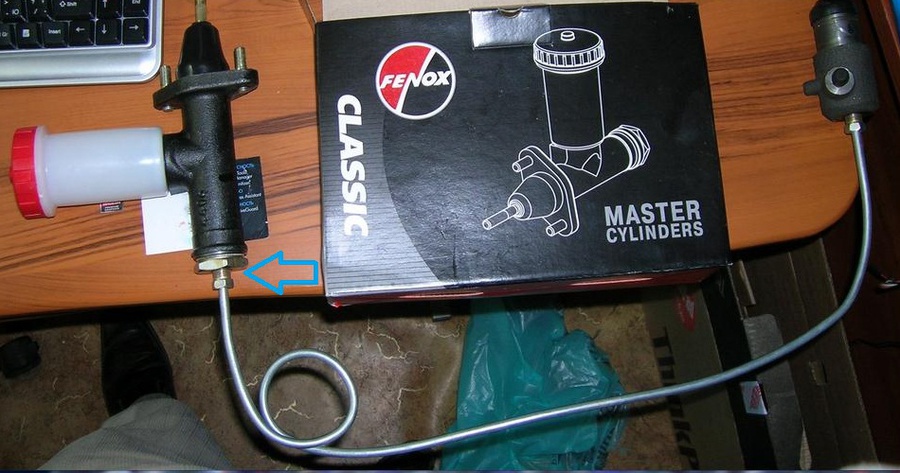

Понадобится ключ на 19 и специальный ключ на 10 (продаётся в магазинах ВАЗ)
1) Нужно открутить аккумуляторную батарею
2)Сперва откручиваем тркбку на самом рабочем цилиндре
3)Потом сам рабочий цилиндр - два болта - ключом на 12 (применяем головку - обычным ключом не открутить!)

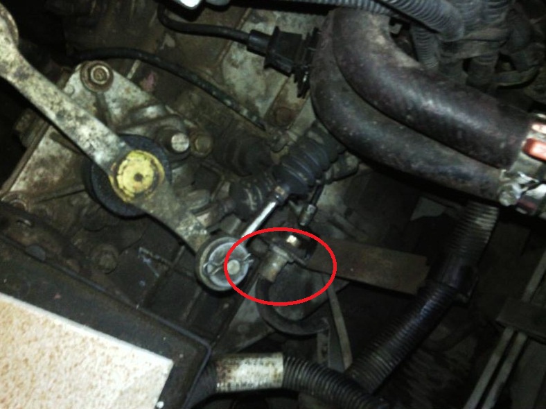

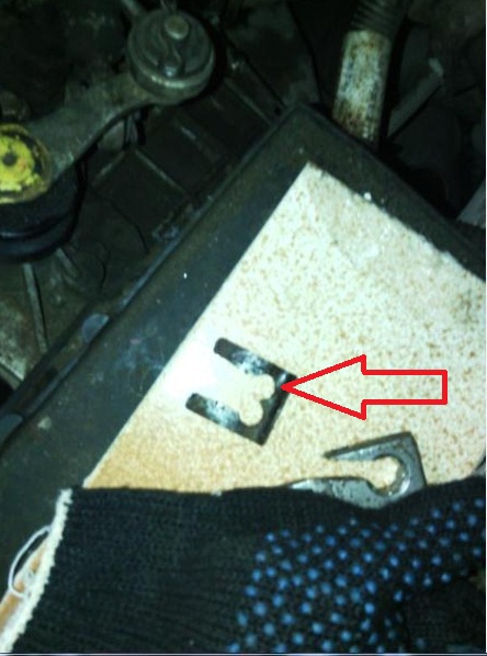

НаGeely МК, Москвич 214122 октября 2015 в 09:55
Где кружок там есть фиксатор - его можно вытащить потянув на себя плоскогубцами!
Это не сердечко это Японско Китайские - в общем вы поняли!

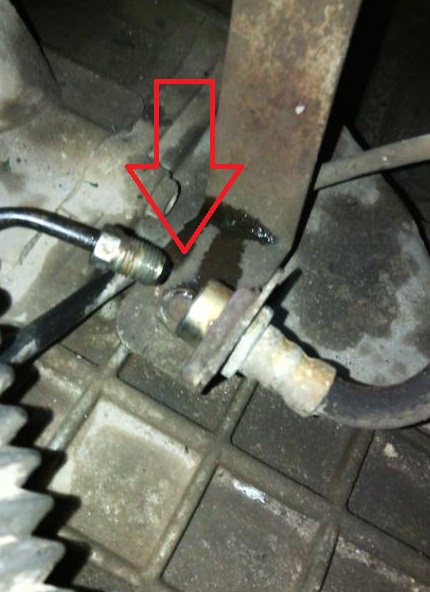

НаGeely МК, Москвич 214122 октября 2015 в 09:59
Ключом не возможно на 10 было повернуть- потому что под головкой ключа болт крепления металлической скобки!
В общем крутить можно только ключом на 19! В общем как вам будет удобно смотрите по ситуации!
НаGeely МК, Москвич 214122 октября 2015 в 10:02
В общем я закрутил сразу хорошо полностью трубку на цилиндре сцепления!
НаGeely МК, Москвич 214122 октября 2015 в 10:09
Но потом пришлось долго повозится что бы попасть в резьбу - то есть трубка не хотела закручиваться! Надо была слегка на ней закрутить - перед тем как затягивать до конца на цилиндре! В общем я достал шланг с резьбой нашёл угол при котором он будет закручиваться с трубкой, Потом ставил как должно быть и выбранный угол помог мне закрутить трубку к шлангу! В общем по времени у меня много ушло на ремонт - надеюсь у вас уйдёт меньше - главное не испортил резьбу на самом цилиндре не чего не течёт всё отлично!
