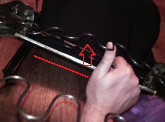

Спина мерзнет - задняя часть чувствует металлические полоски - проблемы с осанкой - искривление позвоночника - и любимые слова в адрес китайского производителя не перестают употребляться!
Этих производителей я запомню надолго!
НаGeely МК, Москвич 2141 3 ноября 2015 в 04:55

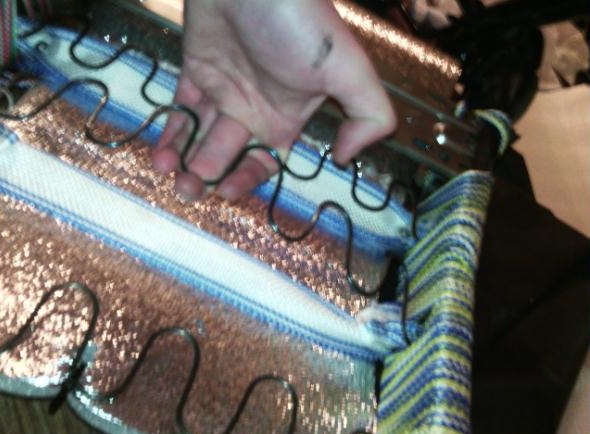

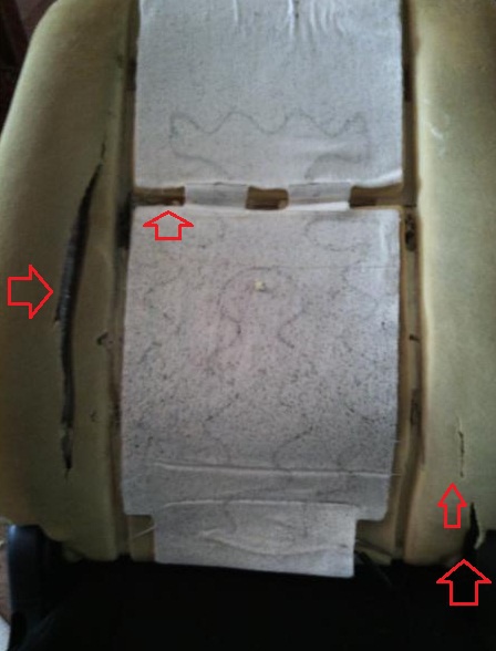

Немного газу и улетаешь в космос - пружины растянуты.
Точно также как в Новом паркетнике Эмгранд х7 и б.у Королле 120 кузове
НаGeely МК, Москвич 2141 3 ноября 2015 в 04:58

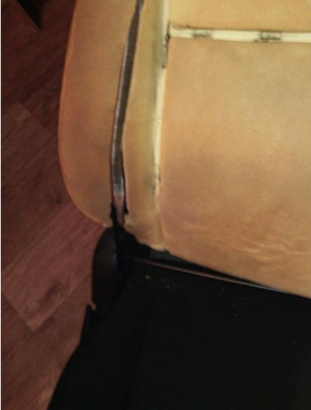

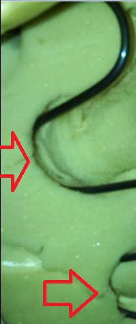

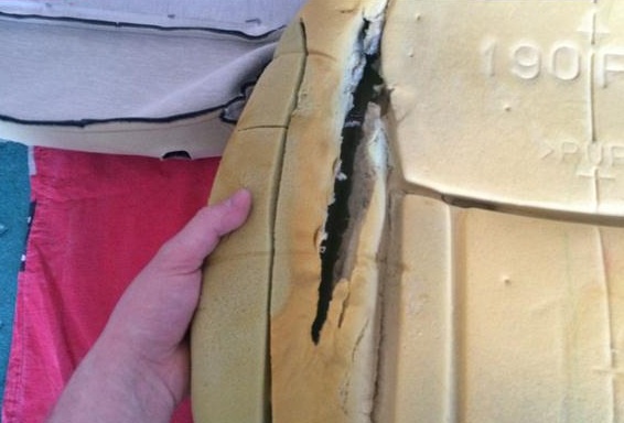

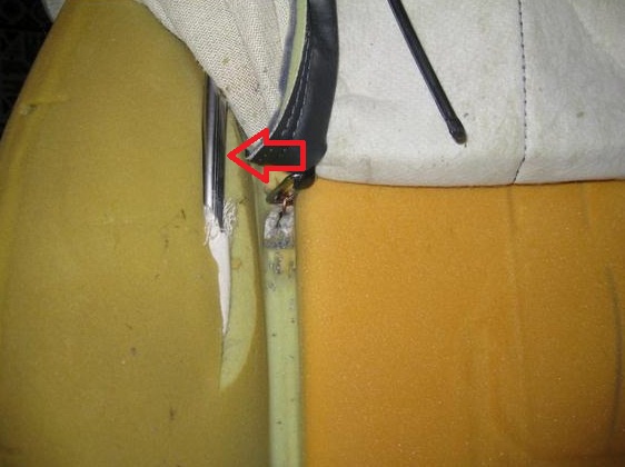

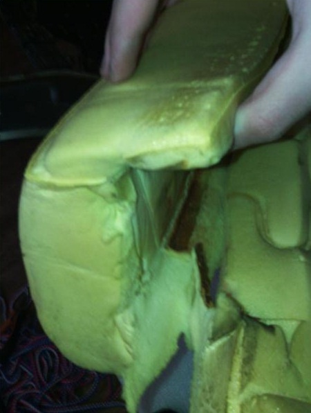

Сам паралон сидения - вид изнутри! Рвется очень легко!
НаGeely МК, Москвич 2141 3 ноября 2015 в 05:01

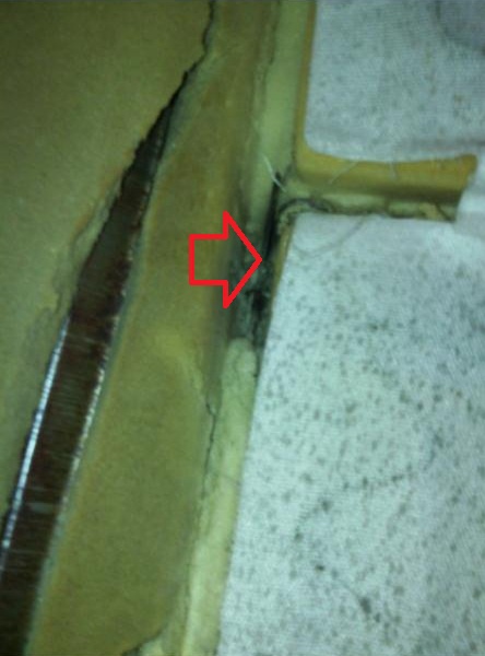

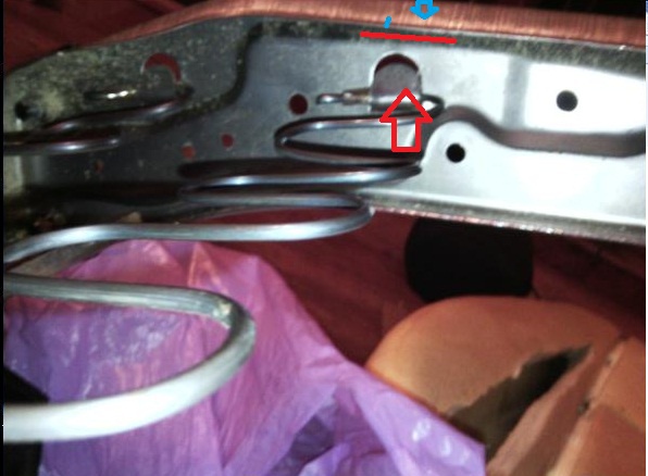

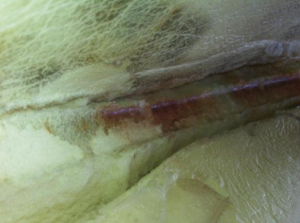

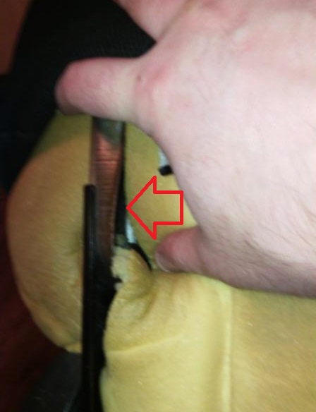

В каркасе сидения Джили МК баковина просто острая - то есть сидение спроектировано так что бы развалится!

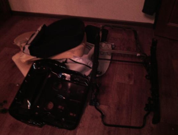

Хотел поблагодарить компанию Тойота что они обучили Китайскую Джили - делать космические автомобили. За это им огромное спасибо - конечно в кавычках!
Дети спрашивают - папа это что за мусор ты притащил домой?
Это сидение Джили МК - дети!

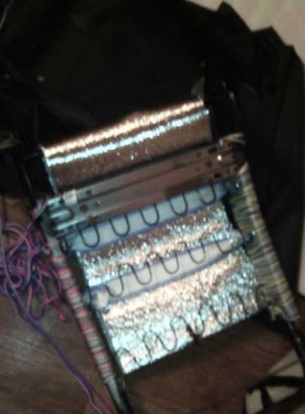

НаGeely МК, Москвич 2141изменен 3 ноября 2015 в 05:18
20 метров бельевой веревки по толще!
Буксировочный трос 4.5 метра 5 тон
Утеплитель 1 метр
Герметик силиконовый в шприце
Скотч - усиленный
И началась - модернизация технологий Тойота - управляй мечтой!

Водительское сидение Джили МК в ещё худшем состоянии. Всё в дырах - такое ощущение что я на этой машине проездил лет 30 не меньше!

НаGeely МК, Москвич 2141 4 ноября 2015 в 13:21
Даже качественный материал можно порезать об острые края.
Острые края я обмотал бельевой верёвкой и утеплителем черным - сейчас сидения после ремонта теплые - спина не проваливается.
Сидишь в сидении прямо не сгорбившись!
Сейчас сидение по комфорту лучше чем в новой машине!

НаGeely МК, Москвич 2141 4 ноября 2015 в 13:38
Отгибаем и просовываем буксировочный трос - его скрепляем болтом и гайкой!
Хорошая осанка гарантированна!
Сидение получается без боковой поддержке - но зато сидишь прямо и с комфортом!
