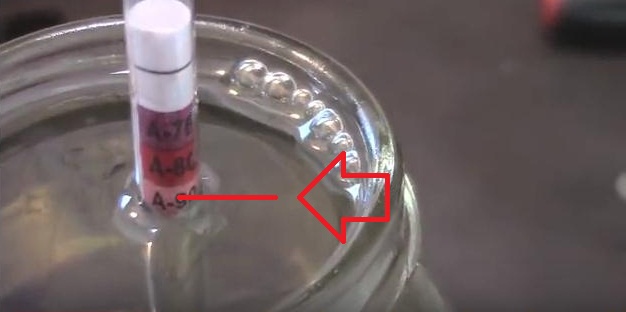

Всё очень просто - на своей любимой заправке протестируйте октановое число.
Потребуется баночка и ареометр для бензина!
В данном примере октановое число больше 80 - но меньше 90 уже могут быть проблемы с зимним запуском автомобиля!

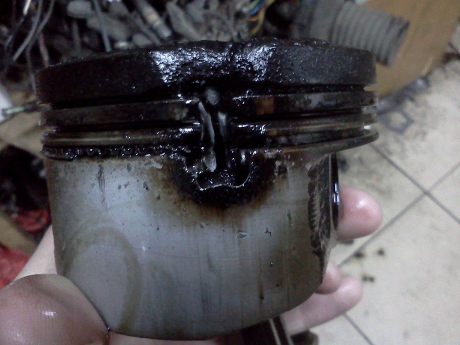

Чем это грозит - увеличение детонации - ускоренный процесс износа двигателя!
Когда человек знает эти все нюансы - может стоит переплатить и заправляться на более качественных АЗС!
Прогар клапанов и поршневой - всё это связано с детонацией некачественного топливом! И какое бы не было дорогое моторное масло оно не сможет уберечь от некачественного топлива!
