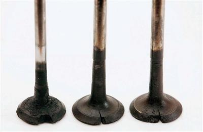

Как известно температура выделяемая при горении газа больше чем на бензине. Октановое число газа больше чем на бензине.
И самое уязвимое в двигателе это клапана - которые бывают перетянуты и при большем нагреве при неисправных маслосьёмных колпачков приводит к прогоранию клапана.

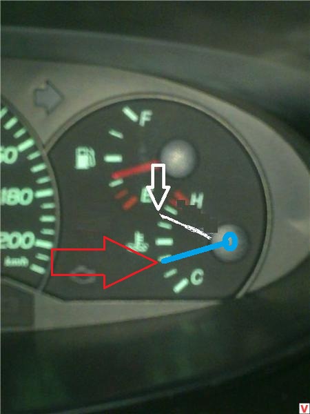

НаGeely МК, Москвич 214129 ноября 2015 в 08:25
Уменьшив рабочую температуру двигателя в место 75-85 градусов - до 50!!!! - мы тем самым снизим детонацию и уменьшим нагрев клапана!
НаBMW X2изменен 29 ноября 2015 в 08:37
Температуру сгорания газа и детонацию так не уменьшить.
А вот зазоры на менее горячем движке будут больше.
И клапана так сгорят ещё быстрее.

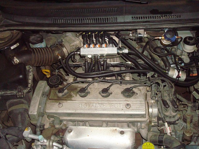

НаВАЗ Priora30 ноября 2015 в 00:53
полтора года езжу на газе, пока все отлично, на газе расход 8-9 литров, после 40 тыс. поменял 2 фильтра в установке.
у установки свой блок управления, нету там детонации и не сгорят клапана.

НаDaewoo Matiz, Skoda Octavia 2 декабря 2015 в 19:45
Если не установлен довпрыск бензина на оборотах выше 4000, есть большая вероятность прогара клапана.
