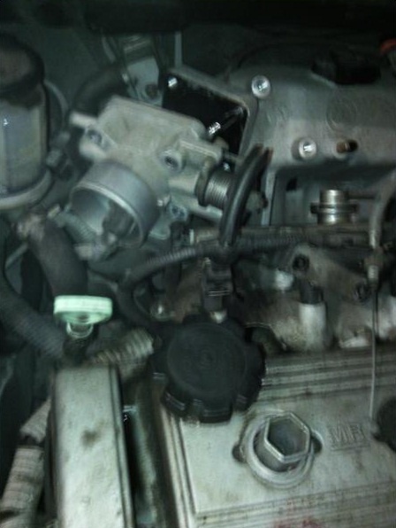

НаGeely МК, Москвич 214116 января 2016 в 00:30

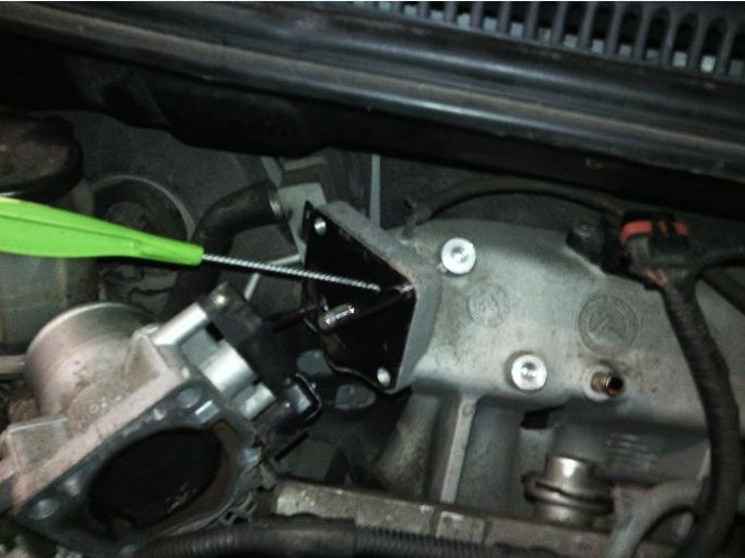

Покупается насадка удлинитель, и две головки на 12 и 13
Откручивается воздушный фильтр и пристуапем к работе!
НаGeely МК, Москвич 214116 января 2016 в 00:33

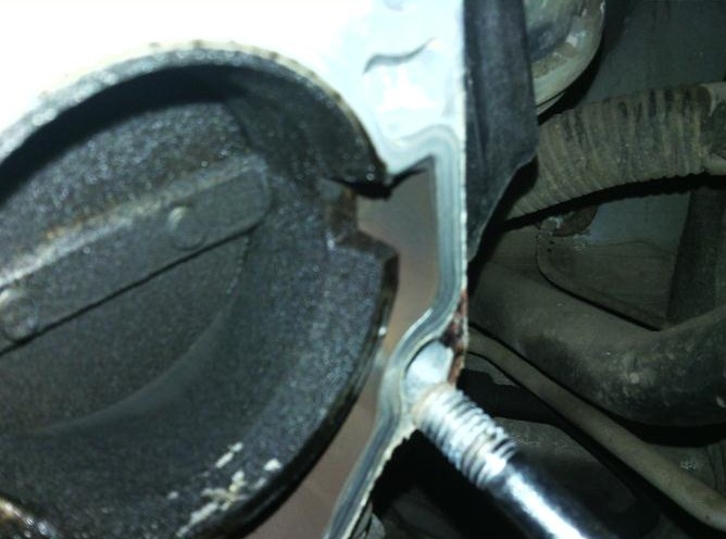

Под чистой снаружи заслонкой скрывается трех миллиметровый слой нагара!
НаGeely МК, Москвич 214116 января 2016 в 00:36

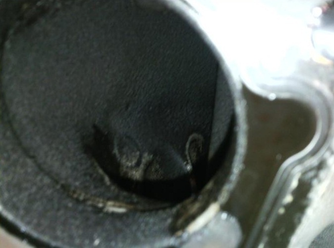

Смотрим в воздушный коллектор - но лучше этого не видеть это просто ужас!
НаGeely МК, Москвич 2141изменен 16 января 2016 в 00:40

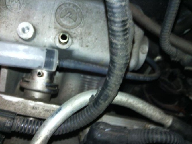

Как убрать этот нагар - щеткой как ёршик и растворителем!
Со шприца брызгал и тёр щёткой - потом вытирал щетку тряпкой и так несколько раз!
НаGeely МК, Москвич 214116 января 2016 в 00:43
Растворителем под напором пробиваем все каналы осторожно вылетит с коллектора - может попасть в глаза!

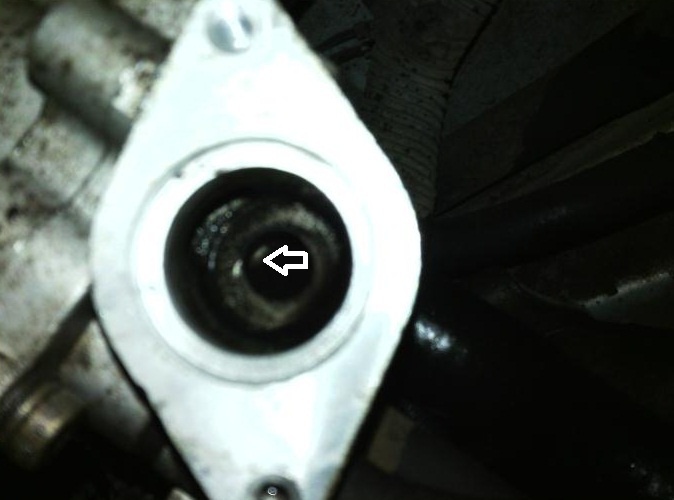

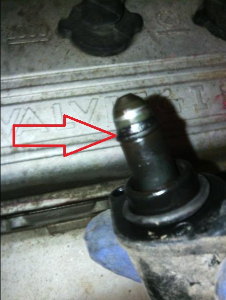

Клапан холостого весь в мазуте - прилегание не полное! Радует что он фирмы Сименс - значит будет работать очень долго!
НаGeely МК, Москвич 214116 января 2016 в 00:50
Внутри где работал клапан просто ужас - смываем под напором кислотой - потом палочками для чистки ушей - чистим с кислотой до блеска!

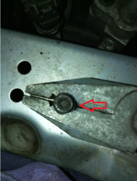

Китайские хитрости как всегда - они думают что если у меня нет такой отвертки - то я поеду в их сервис и отвалю кучу денег! Моё мнение о Китайской техники как всегда очень очень плохо!
Плоскогубцами легко выкручивается!

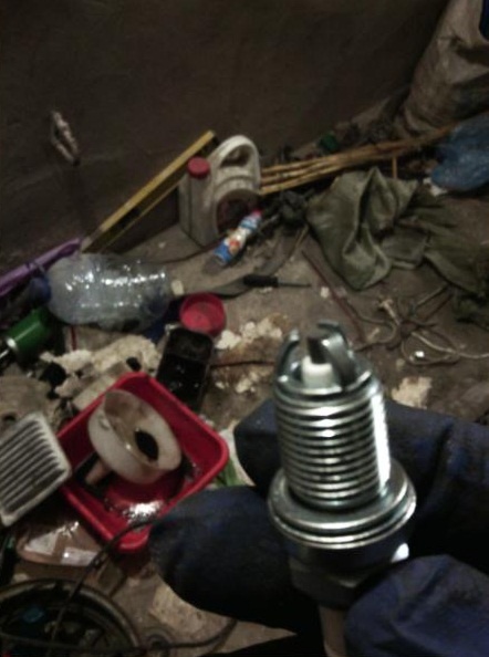

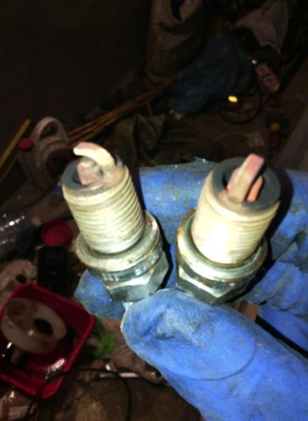

Строительным феном всё просушил и собрал - заодно поменял свечи!
У старых вид не очень!
НаGeely МК, Москвич 214116 января 2016 в 00:59
Поставил трех контактные как всегда от Приоры 16V за 360 рублей!

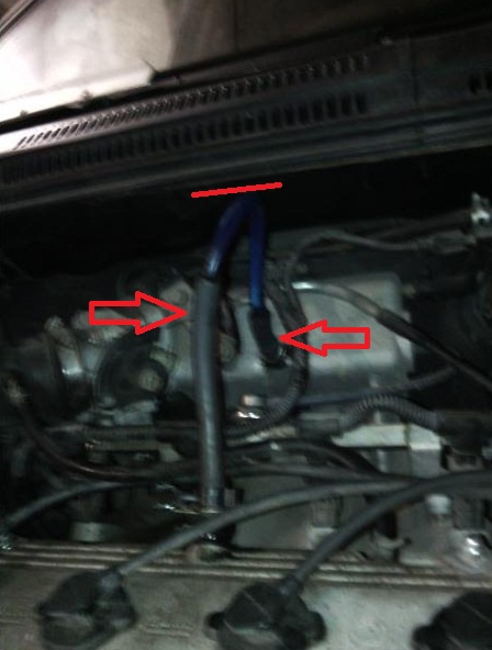

Двигатель не сапунит но масло забрасывало через сапун на крутых подъёмах - то есть это недоработка Тойоты которую скопировала Джили.
Японцы не смогли, Китайцы не смогли - пришлось мне дорабатывать горе сапун!
Трубка пластмассовая в ВАЗовских магазинах продаётся!
Вырезается кусочек подлиннее - отрезаем шланг с сапуна - нагреваем его строительным феном и вставляем трубку!
НаGeely МК, Москвич 214116 января 2016 в 01:07
Теперь коллектор не будет в масле!

Сейчас расход топлива снизился до 10 литров на 100 км пока решил не делать раскаксовку - главное что бы масло снова не попадало - но оно все равно попадает!
12 марта 2016 в 08:44
может какой нить фильтр в трубку замутить и трубку потолще?как думаеш?

и шприцом когда прокачивал я так понял вставлял шприц в шланчик в который топливо подается???и через него прочищал,или нет.если да то я как понял 3 затыкаеш и прочищается одна и так далее..
dimosyarik
НаGeely МК, Москвич 214112 марта 2016 в 05:30
Перепускной клапан который сбрасывает давление в него и в трубку растворителем всё прочищал со шприца.

и свечи какой марки ставил..
dimosyarik
НаGeely МК, Москвич 214112 марта 2016 в 05:35
Свечи БРИСК
изменен 12 марта 2016 в 08:49
спасибо.как они хоть ездил на них уже?а то я как понял у моей машины от свечей резвость зависит.
12 марта 2016 в 08:52
Свечи Бриск (1290) LOR15YC-1 ВАЗ-2108-2110 инжектор 8 клапанов (SUPER FORTE) (BRISK)..а вот эти не одно и тоже..у них просто (SUPER FORTE).вот это дополнение.
