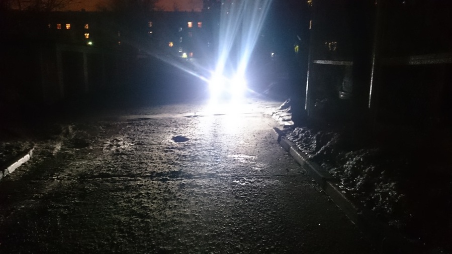

Линзы ближнего света Джили МК выгорели и светят они очень плохо. Даже по сравнению с 40 летним жигулями у которых родные фары - фары Джили меня очень сильно разочаровали!

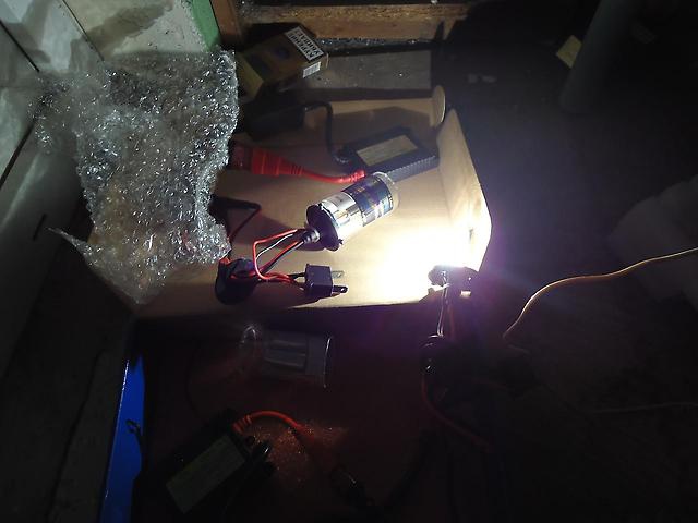

Но есть Ксенон и я решил сравнить ксеноновую лампу без отражателя и фары Джили!
Запитал Ксенон от аккумулятора и что я увидел!

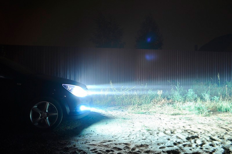

Ксенон при вечернем освещении ближе к ночному - не слепит!!!
Но и не освещает дорогу вообще!!!
То есть самое важное в фарах это отражатель и только потом яркость лампочки!
Отражатель слепит в ксеноновой фаре а не сама лампочка!

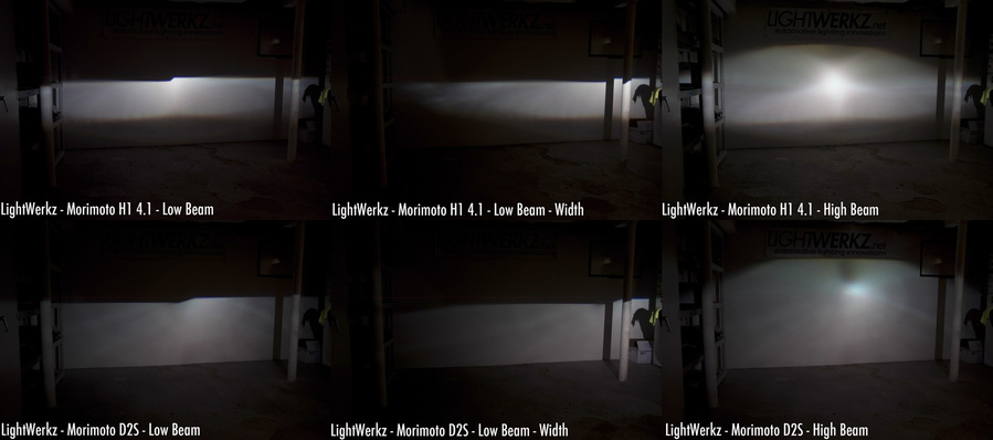

1) Если окружность линзы закрыть на половину с одной стороны - ослепление будет все ровно!
Многие дорогие авто с заводским ксеноном очень сильно ослепляют потому что используют подобную технологию!

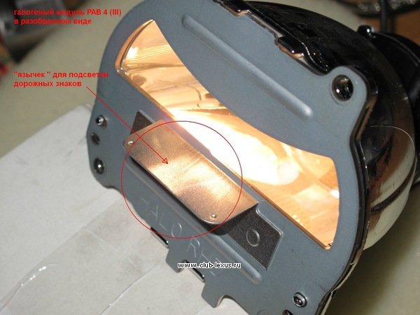

2) Но есть автомобили в которых линза прикрыта как с верху так и с низу - образуя щель, тем самым не происходит ослепление!
При тестировании ксеноновых линз - сразу можно понять какие будут слепить а какие нет!

Идеальный вариант отражатель дальнего света прикрытый как с верху так и с низу со встроенной линзой на определенном расстояние и с яркой ксеноновой лампочкой!

Идеальные линзы с такой шторкой язычок для подсветки номеров должен быть окрашен в белый цвет что бы не слепить.
