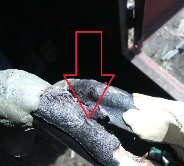

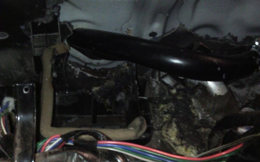

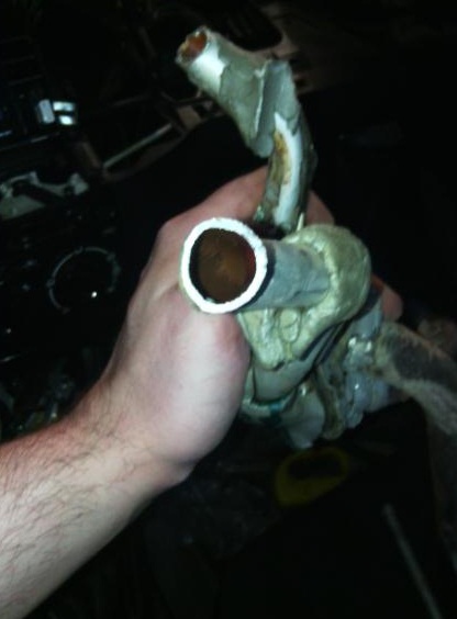

Счастье именно так переводится Джили - но на самом деле это постоянная вонь!
Трубки от печки соприкасаются с шумоизоляцией - это всё плавится и в машине токсичная вонь которая травит вас!
Уже приплавилась к трубкам намертво!

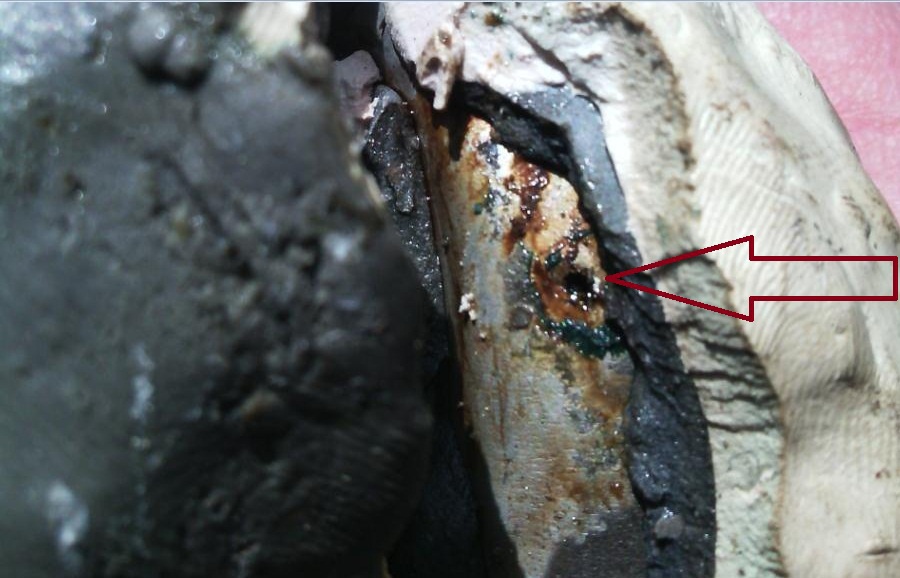

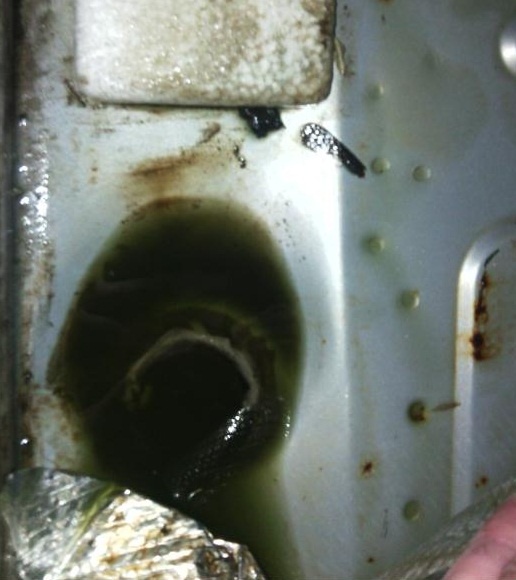

НаGeely МК, Москвич 2141 6 мая 2016 в 17:28
Постоянно под ковриком сыро - печка течёт!
Вонь эта не хочет покидать Китайское счастье!

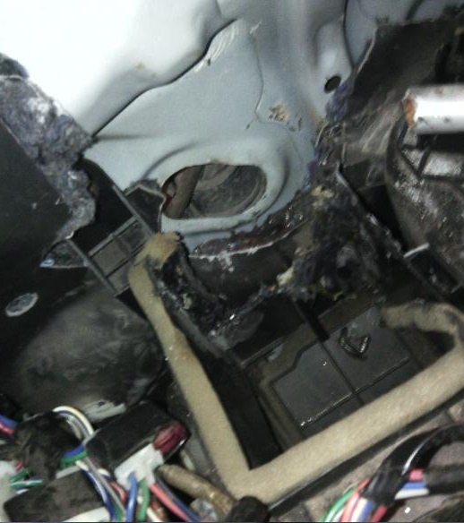

НаGeely МК, Москвич 2141 6 мая 2016 в 17:33
Печку менять очень проблематично - можно не собрать автомобиль обратно - всё сделано так разбери и выброси!
На печке проводка - панель с трех частей и руль с рулевой колонкой - в общем слово Фашисты и не какой любви и уважения!

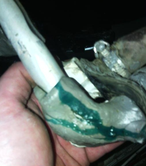

Поставил резиновые шланги от 2108 и при нагреве просто адская вонь резины! - не в коем случае нельзя к печке ставить резиновые шланги!
НаGeely МК, Москвич 2141 6 мая 2016 в 17:44
Сейчас решил просто забетонировать эти шланги что бы от них вонь не проникала в салон!
Патрубок обдува стекла не ставится потому что шланги шире трубок!
