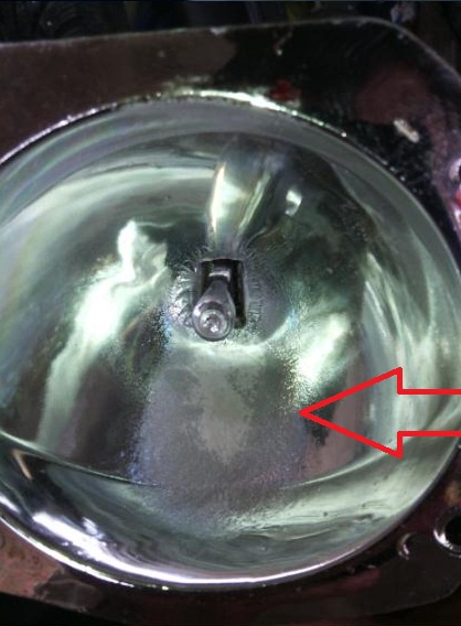

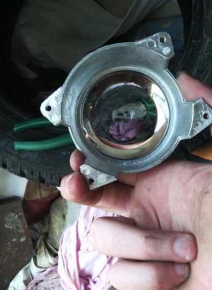

2)Фары не освещают дорогу - всё дело в выгоревшем отражателе - рекомендую отражатель сделать в два раза больше с линзой - тем самым температура в линзе станет ниже и выгорания не будет!

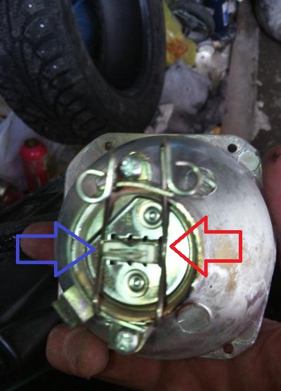

3)Если один из фиксаторов лампочки прослаблен - лампочка будет перегорать
Сама пружинка из более слабого (гнущегося) метала - нужно сделать с более жесткого металла.

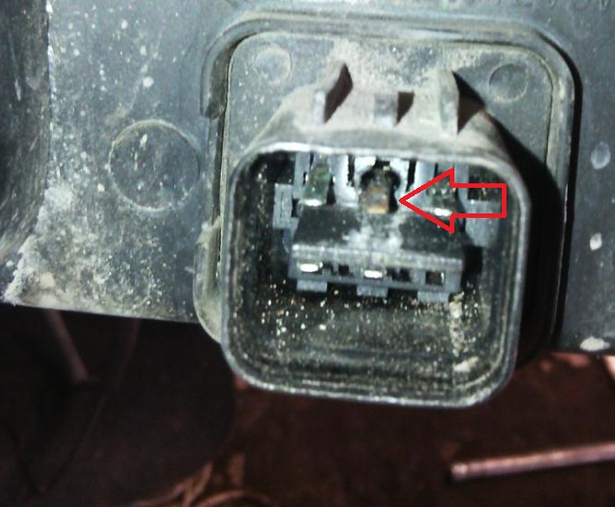

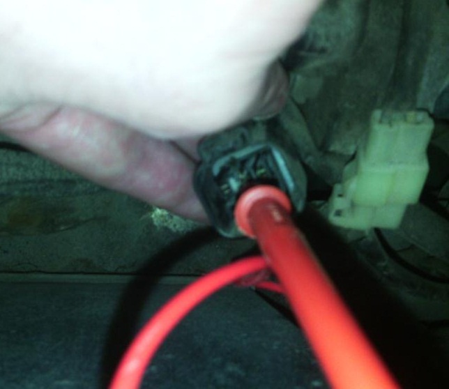

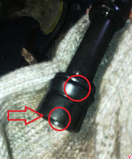

4) Это разъёмы где подключаются фары - идёт подгорание и они перестают светить - из за чего идёт подгорание потому что контакт прослаблен!
Почему он прослаблен - потому что сделан некачественно!
НаGeely МК, Москвич 214110 мая 2016 в 00:54
Эти фишки нужно переделывать - ставить более качественные.
В общем фары это сплошная проблема которая тормозит качество Джили!

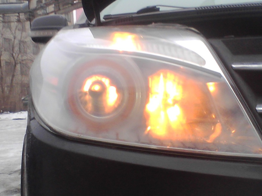

НаGeely МК, Москвич 214111 мая 2016 в 07:54
Когда контакт подгорает фары начинают гореть так или вообще не гореть!
К стати это уже фары Джили Кросса - доработанные - толку ноль!

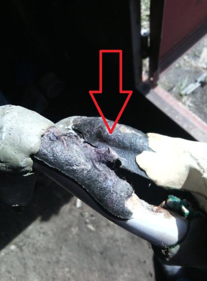

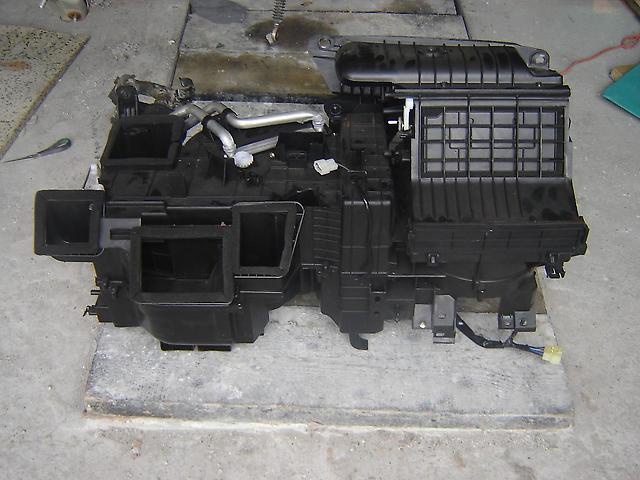

5) Это печка - трубки которой плавят шумоизоляцию - идёт токсичный запах!
Когда трубка радиатора начинает течь - то понимаешь чтобы её поменять нужно весь салон открутить с рулем и рулевой колонкой и всю проводку открутить с сидением и потом просто распродать это чудо по запчастям!
НаGeely МК, Москвич 2141изменен 10 мая 2016 в 01:11
То есть они вставляют короб с печкой и потом собирают всю машину изнутри!
Вставляйте и дальше только Джили которая переводится как Счастье - становится сразу несчастьем в глазах владельцев!

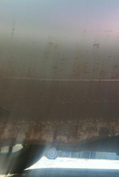

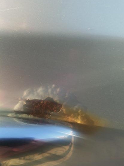

6) Коррозия кузова - если это автомобиль за 300 тыс.рубл то можно закрыть глаза если же он стоит дороже и под лям - тогда это очень большой тормоз в плане качества!
НаGeely МК, Москвич 214110 мая 2016 в 01:19
Автомобиль дополнительно не чем не обрабатывался. Качественная обработка должна быть с завода - изначально!

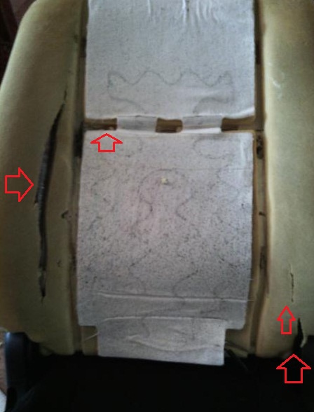

7) Сидение которое разваливается. Здесь тоже технологический тупик в плане качества!

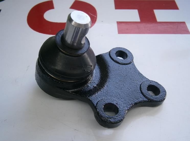

8) Та же замена шаровой зачем снимать рычаг - когда всё должно быть на болтах. Вы хотите накормить свой сервис - только с сегодняшней конкуренцией многие производители уходят с нашего рынка из за того что их автомобили не пользуются спросом.
Вот я не буду покупать новый автомобиль Джили из за множества дефектов и всё завод остановится.

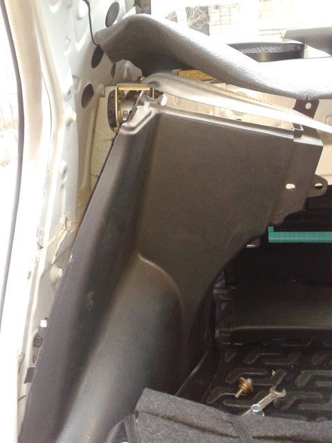

9)Сам автомобиль сделан не доброжелательно - скорее я бы назвал агрессивно!

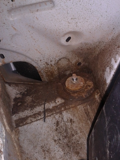

Что бы добраться до задних амортизаторов нужно разобрать весь салон сзади и открутить застёжки ремней безопасности.
Пока это всё открутишь - желание менять амортизаторы отпадает!
НаGeely МК, Москвич 214110 мая 2016 в 01:49
А там сюрприз от Джили.

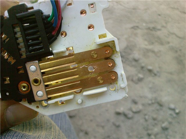

10) Подгорание контактов на ближнем свете в под рулевом переключателе (фары не светят!) - рекомендую переделать и поставить реле!
НаGeely МК, Москвич 214111 мая 2016 в 07:51

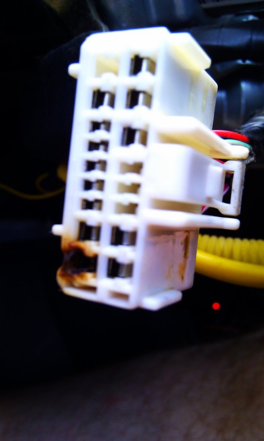

11)В салоне подгорание контакта в разьёме на ближнем свете - фары не работают! - рекомендую производителю приобретать качественные разъемы а не откровенный ширпотреб который выходит из строя!

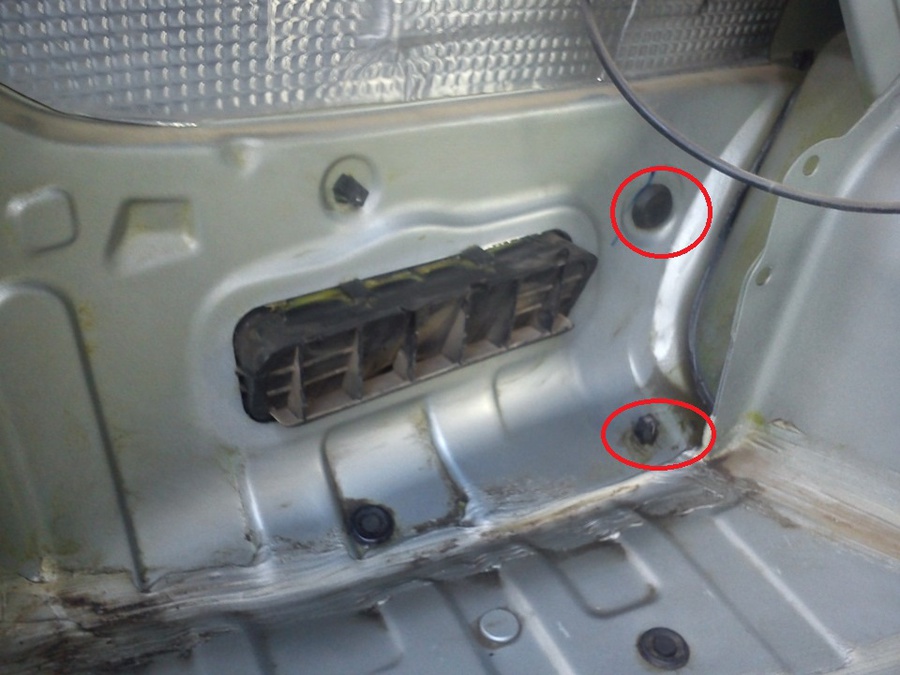

12)Попадание воды в багажник через резиновые заглушки - рекомендую сразу садить на герметик что бы не было течи!
НаGeely МК, Москвич 2141изменен 11 мая 2016 в 08:05

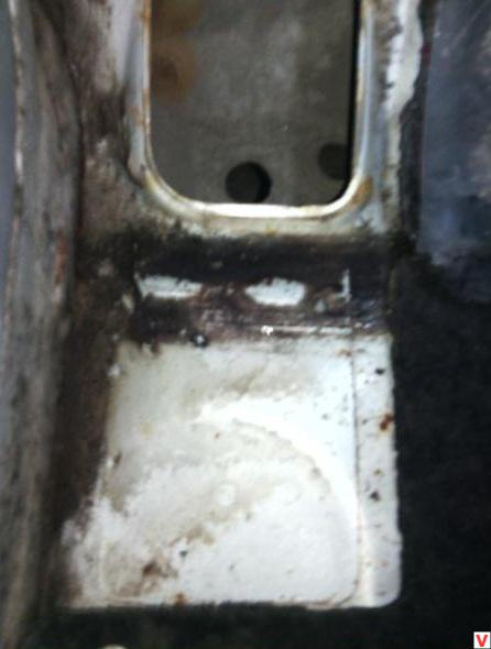

13)Попадание воды в салон - через технологические полости - пришлось убирать коррозию - мовилить и запеневать - зимой ноги не так мёрзли и вода больше не попадала в салон с улицы! Рекомендую заводу так делать с завода!

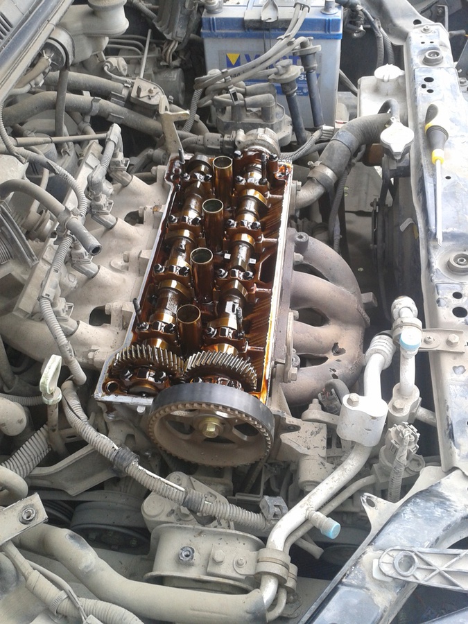

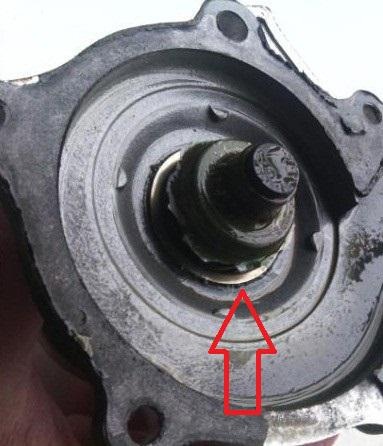

15) Одна из худших ремонтопригодность!
Что бы поменять помпу нужно снять двигатель с подушек и снять ремень ГРМ - пришлось снимать аж 3 раза!
Разобрать пол двигателя - покупать прокладки и сальники и высоковольтные свечи!
Нужно переделать не только весь двигатель но и всё подкапотное пространство!
НаGeely МК, Москвич 2141изменен 11 мая 2016 в 08:30
16)Замена ремня ГРМ очень сложный процесс и если ремень порвется в пути - то только на эвакуаторе и в СТО
Худшая ремонтопригодность просто давит развитие Китайского автопрома!
Один плюс если бы клапана гнуло и повреждало поршневую - то двигатель смело в утиль!

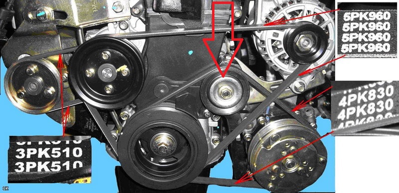

17) Заклинил ролик кондиционера - что бы его поменять нужно снять ремень генератора, что бы снять генератор - нужно снять насос кондиционера!
Что бы поменять щётки на генераторе - нужно снять генератор с насосом кондиционера.
