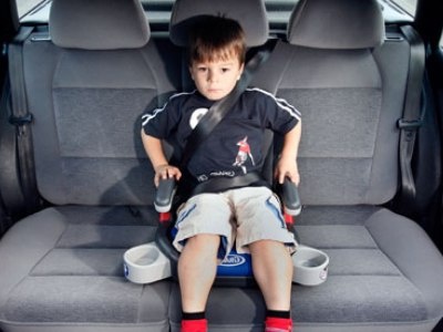

1)Бустер под попой!
При лобовом столкновении будет удушение ребенка! Прямое нарушение правил безопасности!
НаGeely МК, Москвич 2141изменен 27 июня 2016 в 17:22

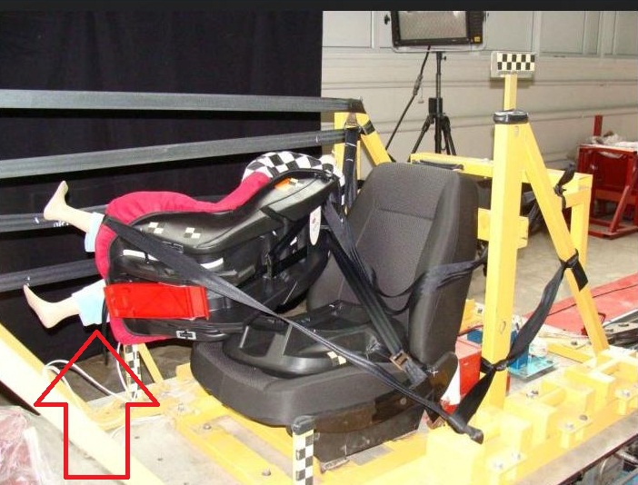

Ремень безопасности рассчитан на определенную нагрузку - то есть если его сильно дернуть то он должен зафиксироваться!
Но если речь идет о ребенке и его вес очень маленький что может происходить с ремнём безопасность?
Он не зафиксируется и будет вытягиваться дальше!
Чем это грозит?
Ребенок с детским креслом полетит в спинку сидения и получит тяжелые травмы!

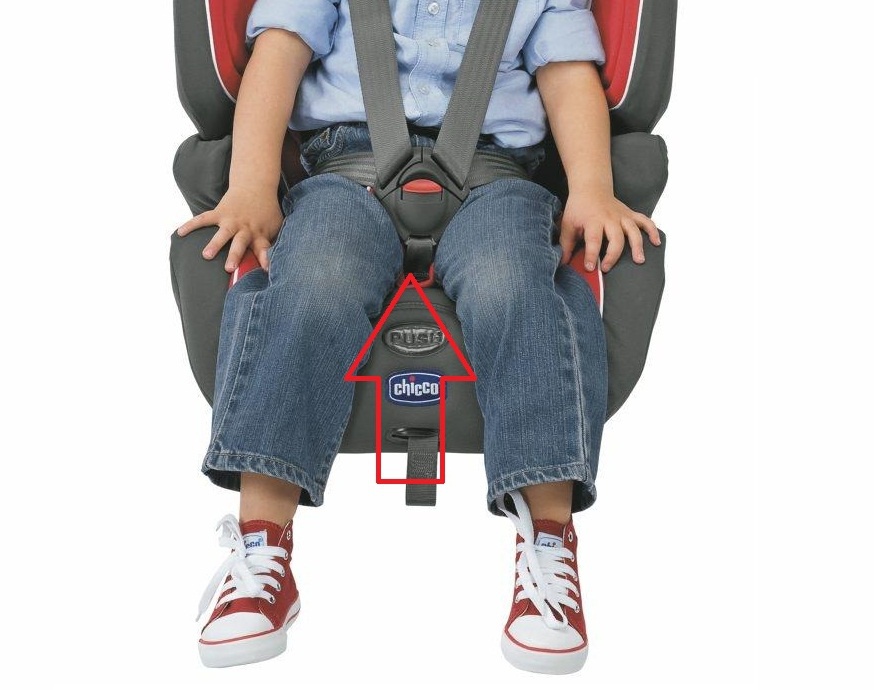

Как безопасней перевозить детей?
Это детское кресло

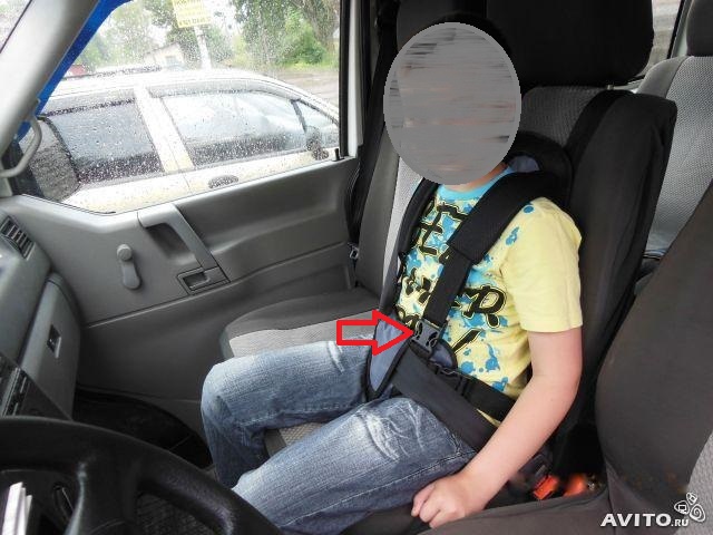

НаGeely МК, Москвич 2141изменен 22 июня 2016 в 21:09
Всё таки лучший вариант для такси это бескаркасное кресло!
Хотя качество фиксаторов сомнительное.
