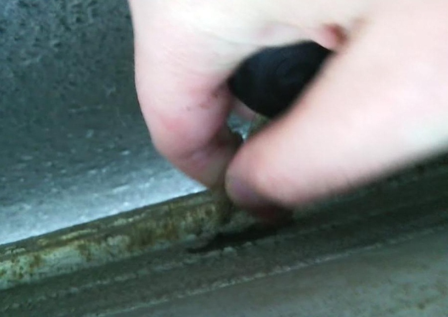

Еду и слышу пол года как в порогах автомобиля плещется вода.
Этого не может быть, почему же не может это китайский автомобиль Джили МК!

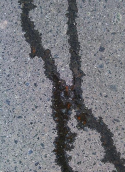

В воде присутствует большое количество ржавчины что свидетельствует о большой коррозии внутри порогов!
НаGeely МК, Москвич 214126 июня 2016 в 12:46

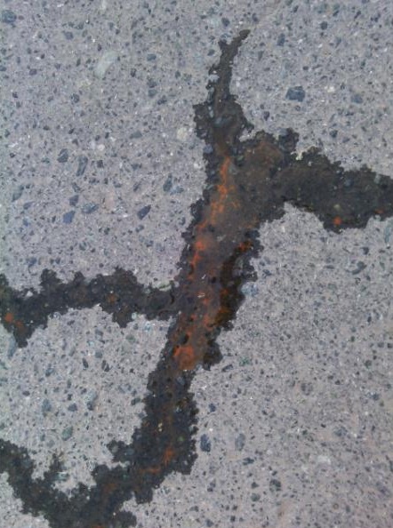

Кругом следы ржавчины - внутри порога просто жесть что творится!
НаGeely МК, Москвич 214126 июня 2016 в 12:51

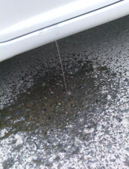

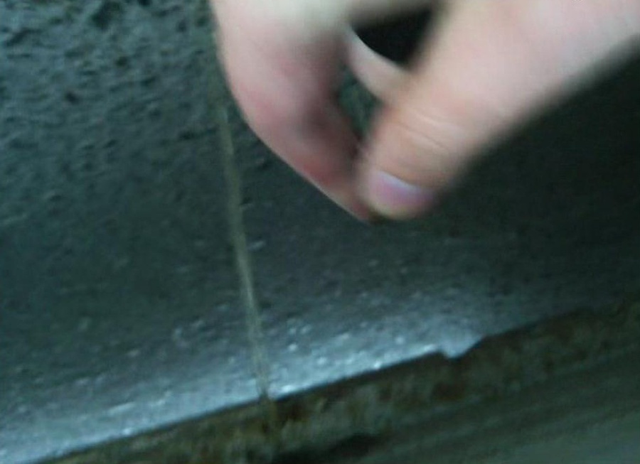

На подъеме - пробку в пороге снимаю и вода медленно покидает из порога!
НаGeely МК, Москвич 214126 июня 2016 в 12:56
Теперь нужно промазывать пороги маслом и разогретым пуш салом - иначе пороги сгниют через год!

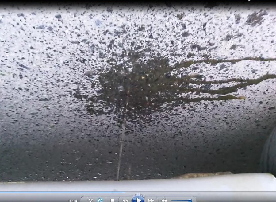

Видео даже заснял на телефон как всё происходило!

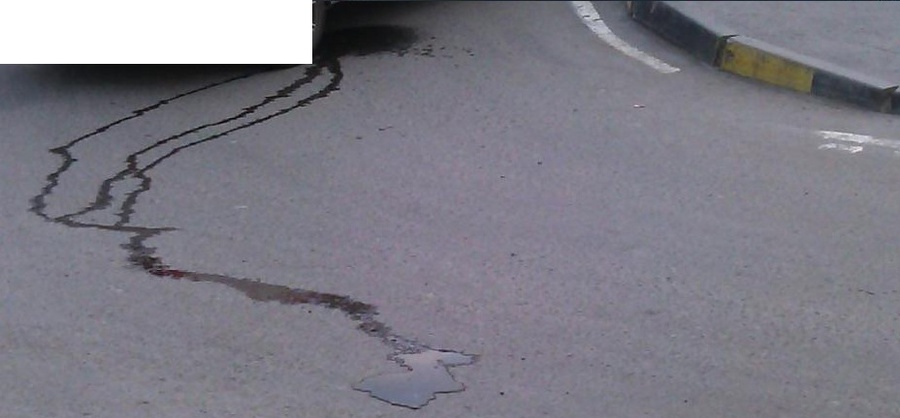

А вот и вода!
