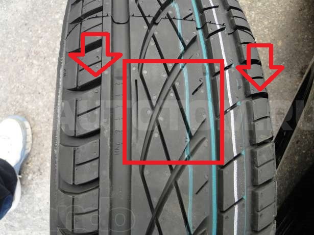

Есть пятно контакта - чем больше скорость с тем большей силой контактирует это пятно!
Пятно работает как кулак который ударяет по насосу который должен выпустить из себя всю воду!
Если края протектора стерлись или недостаточно широкие и глубокие - насос не успевает выгнать всю воду и получается процесс аквапланирования
То есть между пятном контакта остаётся вода - которая уменьшает трение в общем машина оказывается как на льду!
НаGeely МК, Москвич 2141изменен 9 октября 2016 в 13:29
И вот когда я стал разбиратся почему на вид живые китайские покрышки после 100 тыс.км общего пробега с зимними шинами - перестали тормозить на сырой дороги - и стал возникать процесс аквапланирования!
Когда я проверил глубину протектора - то заметил что середина протектора у Китайских шин - точно такая же как и у новой Камы 129 - но края у Китайской шины ужи и их высота меньше в два раза чем у Камы!
То есть из за износа края протектора - процесс аквапланирования стал сильно заметен!
О чем это говорит - что нужно менять шины вовремя не смотря на их отличный и живой внешний вид!
А производителю GT чемпиро - делать край протектора более широкий и глубокий - что бы увеличить ресурс шины и уменьшить аквапланирование.
