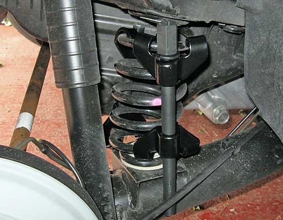

Что бы поменять или поставить пружину надо её сжать - и вот это понятие ошибочное.
Это понятие производителя который не может думать своей головой и который вас заставляет делать лишнюю работу!

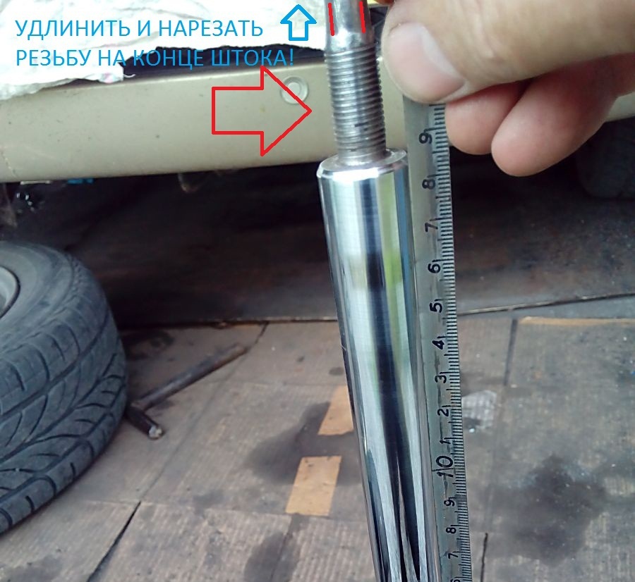

Нужно шток амортизатора удлинить на 7 см и на конце нарезать резьбу!

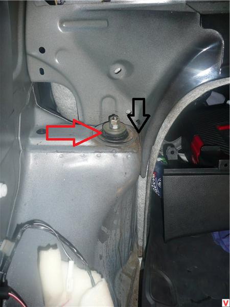

Что это даёт - открутил амортизатор - гайка на конце штока!
Поддомкратил машину вытащил старую пружину и поставил новую!
Домкрат опустил - гайку закрутил полюбовался своей работой и поехал дальше.
